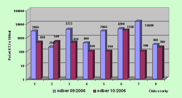

Porovnanie odberov pred termodezinfekciou a po termodezinfekcii v sledovanom období je znázornené na Obr. 4. Predpokladáme, že ak by boli vykonané ďalšie odbery po takom istom časovom intervale bez periodickej termodezinfekcie by kolónie tvoriace jednotky na 100 ml by presiahli pôvodné hodnoty. Ak by sa nevykonávali žiadne opatrenia na zníženie kolonizácie, koncentrácia týchto baktérii by mala exponencionálny charakter, teda sa neustále zvyšovala.
Na základe pozitívneho nálezu legionel je prvá časť našej analýzy ukončená, v ďalšej časti sa zameriame na možnosti jej eliminácie z rozvodov na základe multidisciplinárneho prístupu a na návrh vhodných technických prostriedkov na zabránenie výskytu legionelly (3).
Obr.4 Graf porovnania odberov pred a po termodezinfekcii
