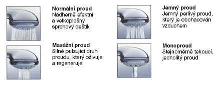

Dalším možným zdrojem nákazy legionelou jsou sprchy se sprchovými růžicemi (obr. 5). Na základě informovanosti o zvýšeném nebezpečí nákazy legionelami se dnes již nesetkáváme (nebo pouze výjimečně) se sprchovými růžicemi vytvářejícími mlhový vodní proud. Tyto růžice byly doporučovány pro úsporu vody. Úsporu vody může však dosáhnout uživatel omezením času, po který vytéká voda ze sprchové růžice. Při mydlení těla nemusí voda vytékat. Perforovaná část růžice by měla být tak upravena, aby ji mohl uživatel sejmout a propláchnout (event. vydezinfikovat podobně jako perlátor).
Obr. 5. Ruční sprcha se sprchovou růžicí s různými druhy vodního proudu
(mlhový proud je vyloučen)
