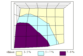

Ve všech případech se však měření provádí bodově ve vybraných místech. Pokud si chceme udělat celkovou představu o distribuci vlhkosti ve zdivu, je nutné provádět měření ve více bodech, které jsou rovnoměrně rozmístěny po povrchu zdiva na základě výsledků měření sestrojit tzv. vlhkostní mapu.
Obr. 1: Vlhkostní mapa sestrojená na základě naměřených vlhkostí kapacitním vlhkoměrem Pro sestrojení vlhkostní mapy v dostatečném rozlišení je však nutné provést relativně velké množství měření, což je poměrně velmi časově náročné. Vyšší rozlišení je nutné především v případě, že se v dané konstrukci monitoruje stav vlhkosti a změna její distribuce (např. při provádění sanačních opatření a odvlhčování konstrukce).

Na základě stanovení vlhkostí kontaktním vlhkoměrem byla vytvořena vlhkostní mapa inkriminovaného detailu stavební konstrukce, která je uvedena na obrázku níže.
Obr. 3: Vlhkostní mapa sestrojena na základě měření
kontaktním vlhkoměrem (detail. kce. viz obr. 1)
Z infračerveného snímku rozložení teplotního pole v daném detailu konstrukce byla vytvořena 3D teplotní mapa, která je uvedena na obrázku níže.
Obr. 4: 3D infračervený termografický snímek povrchu
konstrukce s vlhkostní mapou (viz obr. 1)
Jak je patrné z obr. 3 a 4, kopíruje termografická mapa rozložení teplot mapu vlhkostní. Míra korelace teplotní a vlhkostní mapy je dána homogenitou konstrukce v inkriminovaných detailech.
