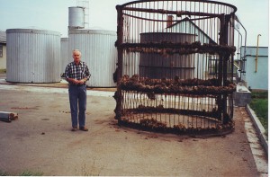

Využívání bioplynu k energetickým účelům má u nás již svou více než dvacet let "starou" historii - a nelze jí nezačít. Často je zmiňován příklad dvě desítky let starých (a dodnes fungujících) bioplynových stanic v areálu velkovýkrmny prasat v Třeboni a také další "zemědělské" bioplynové stanice v Trhovém Štěpánově. Tyto instalace v době svého vzniku dávaly naději, že tehdejší Československo nezůstane v tomto oboru pozadu za vývojem v sousedních zemích. Obě zmíněné stanice s klasickou sestavou (použití převážně tekutých odpadů z živočišné výroby v anaerobních fermentorech a využití bioplynu v kogeneračních jednotkách s dodávkou elektřiny do sítě a s využitím tepla na místě) dokázaly životaschopnost přeměny odpadní organické hmoty v bioplyn. Z uvedeného období ještě stojí za zmínku netradiční bioplynová stanice ve Slavkově u Brna, kde bioplyn vznikal ze slamnatého hnoje uloženého ve speciálních ocelových koších pod utěsněnými zvony. Na všech uvedených řešeních se podílel Výzkumný ústav zemědělské techniky a jeho pracovníci pak dlouhá léta při desítkách prezentací dokazovali vhodnost a výhodnost této technologie právě pro zemědělství. Přesto však v následujících letech byla v zemědělských provozech uvedena do provozu už ani ne desítka dalších stanic. Většího rozšíření se bioplynové stanice dočkaly u čistíren odpadních vod. Takových instalací bylo uvedeno do provozu v uplynulých 15 - 20 letech několik desítek na celém území republiky.
BPS ve Slavkově u Brna (koše na hnůj, v pozadí zvony, jimiž jsou pro čas fermentace překryty)
