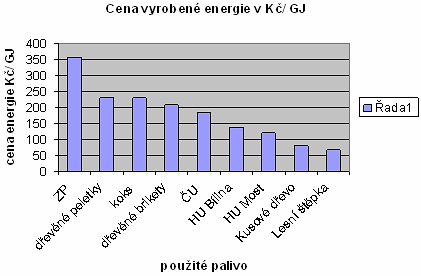

Cena tepla na výstupu z tepelného zdroje závisí nejenom na současné ceně daného paliva, ale i na použité hodnotě tepelné účinnosti zdroje. Proto byly pro porovnání uvedené v tabulce použity hodnoty minimální účinnosti výroby tepelné energie pro palivové kotle dle vyhlášky MPO č. 150/2000 Sb. Pro názornou ilustraci jsou ceny energie z paliv uvedených v tabulce seřazeny v grafu.
Graf názorně ukazuje, že ekologická paliva (zemní plyn, peletky a brikety ze dřeva a koks) vykazují podstatně vyšší cenu energie na výstupu z tepelného zdroje, než zbývající porovnávaná paliva. S ohledem na ceny energie lze u spotřebitelů očekávat upřednostňování uhlí a kusového dřeva oproti dražším palivům. Při použití vhodného typu kotle, s dosahovanou vyšší tepelnou účinností, lze u uhlí ještě snížit cenu tepla na výstupu ze zdroje. Pro názornost budeme vycházet z konkrétního případu.
