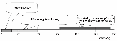

Zjednodušená porovnání současných požadavků potřeby tepla na vytápění s vymezením oblasti nízkoenergetických domů přinášejí obr. 1 a obr. 2.
Obr. 1. Zjednodušené porovnání potřeby tepla na vytápění a vymezení oblasti
nízkoenergetických domů [12]
Obr. 2. Měrná potřeba tepla na vytápění podle Vyhl. 291/2001 Sb. [13] v závislosti na
faktoru tvaru A/V (lomená čára) a pro nízkoenergetické domy (vyznačená plocha)

Kategorie Potřeba tepla na vytápění
starší budovy často dvojnásobek hodnot pro obvyklé novostavby a více
obvyklá novostavba (podle aktuálních závazných požadavků) 80 - 140 kWh/(m2a) v závislosti na faktoru tvaru A/V
nizkoenergetický dům ≤ 50 kWh/(m2a)
pasivní dům ≤ 15 kWh/(m2a)
nulový dům < 5 kWh/(m2a)
Tab. 1 - Základní rozdělení budov podle potřeby tepla na vytápění
