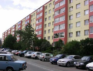

Pohled na objekt BD JAS Praha 10 ulice Jasmínová
