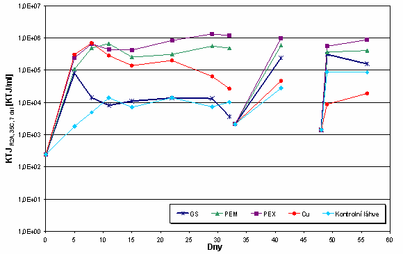

Počty heterotrofních bakterií v potrubích při teplotě 35°C byly ve všech případech materiálů vyšší v porovnání s počty KTJ/ml při 15°C. Také rozdíly v kolonizaci jednotlivých segmentů potrubí byly vyšší. Nejvyšší počty mikroorganismů byly detekovány opět v plastových potrubích, následovány pozinkovaným potrubím. V průběhu experimentu byl sledován klesající trend počtu bakterií v měděném potrubí, kdy od 45. dne byly naměřené hodnoty dokonce nižší než v kontrolních láhvích. Tento stav, kdy je počet životaschopných mikroorganismů v oligotrofním prostředí skleněných láhví vyšší než v prostředí s určitým i když omezeným přísunem živin z aktivního biofilmu a úsad, lze vysvětlit negativním až biocidním působením mědi na životaschopnost sensitivnějších mikroorganismů. Tato hypotéza byla potvrzena i analýzou obsahu Cu ve vodě. V průběhu 10 dní došlo ke zvýšení obsahu Cu v potrubích z mědi z původní hodnoty 0,06 na 0,39 mg/ml, avšak pouze v případě PWH. Tak vysoký nárůst nebyl u PWC vzorků zjištěn. Tento výsledek by snad ukazoval na jednoznačné doporučení instalace měděných rozvodů, ale jak víme, distribuční vodovodní systém bez mikrobiální kolonizace je věcí souhry technických a provozních faktorů.
Graf 2 - Počet heterotrofních bakterií v potrubích při teplotě 35°C
(pro přehlednost grafu: křivky vyjadřují průměr z obou reprezentantů materiálu)
