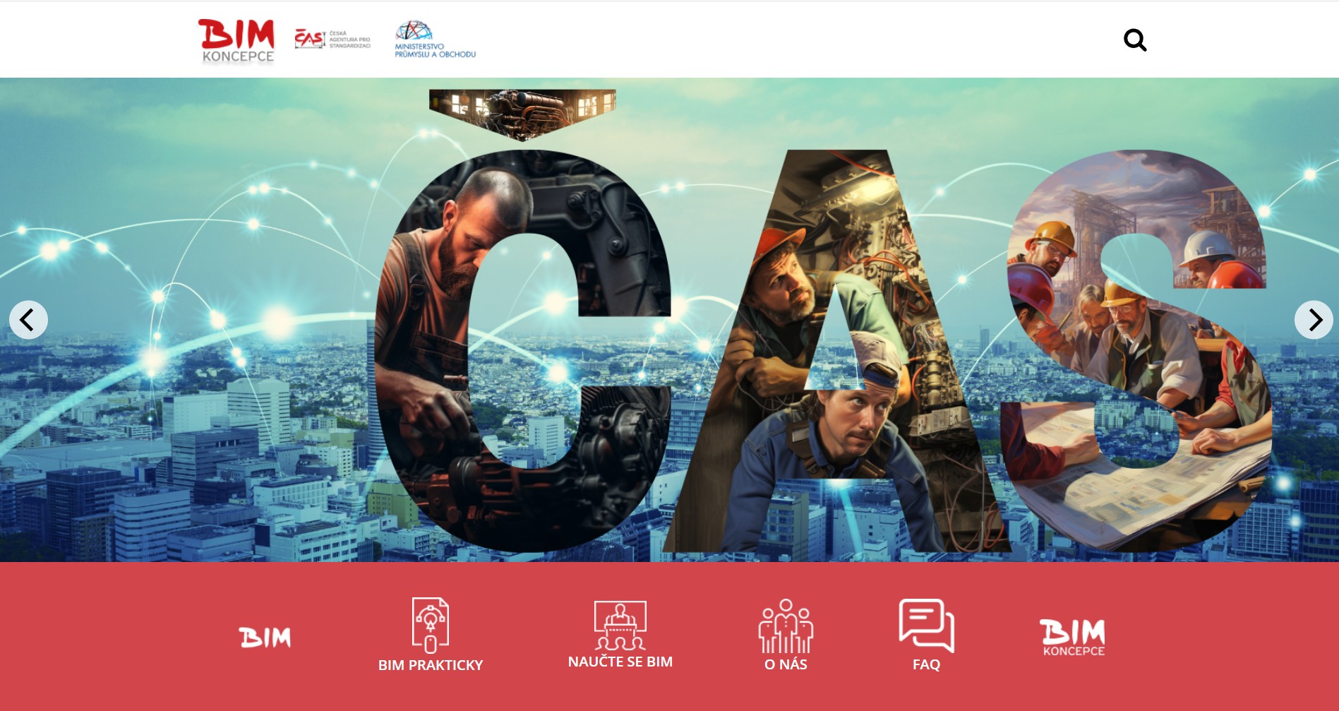

Webové uživatelské rozhraní pro tvorbu datového standardu je k dispozici na adrese dss.koncepcebim.gov.cz a přihlásit se lze pomocí Identity občana. Nástroj nyní umožňuje z datového slovníku sestavit zásadní minimální datové standardy pro přípravu staveb požadované zákonem o BIM a jeho dokončovanou vyhláškou a doplňovat požadavky na informace podle potřeb zadavatelů a jejich konkrétních stavebních projektů. Díky otevřenému API je rozhraní připraveno na propojení s dalšími aplikacemi.
