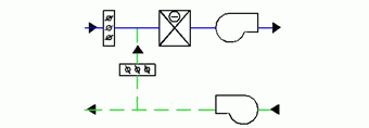

Vlastní programové, početně-grafické řešení a některé faktory s ním spojené budou prezentovány na vybraných, základních úlohách tepelně-vlhkostních úprav vzduchu. Základní sestavy VZT jednotek mohou být následující (Obr. 4a) až 4c)).
Obr. 4a) - Směšování a ohřev
Obr. 4b) - Směšování, ohřev, parní vlhčení

Programové, početně-grafické řešení a některé faktory s ním spojené budou ukázány na vybraných, základních úlohách tepelně-vlhkostních úprav vzduchu. Základní sestavy VZT jednotek mohou být například následující (Obr. 8a) a 8b)).
Obr. 8a) - Směšování, chlazení
Obr. 8b) - Směšování, chlazení, dohřev
