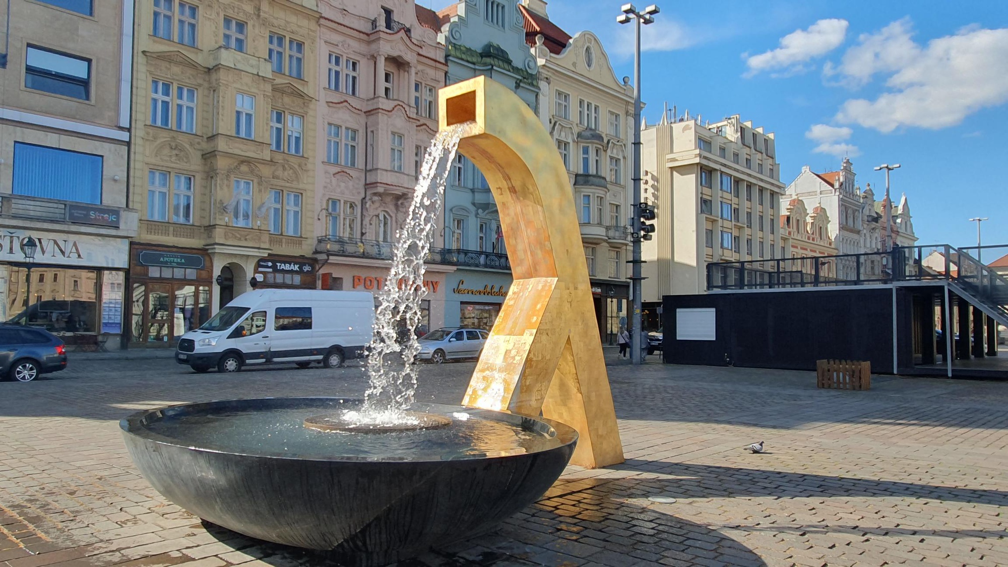

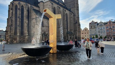

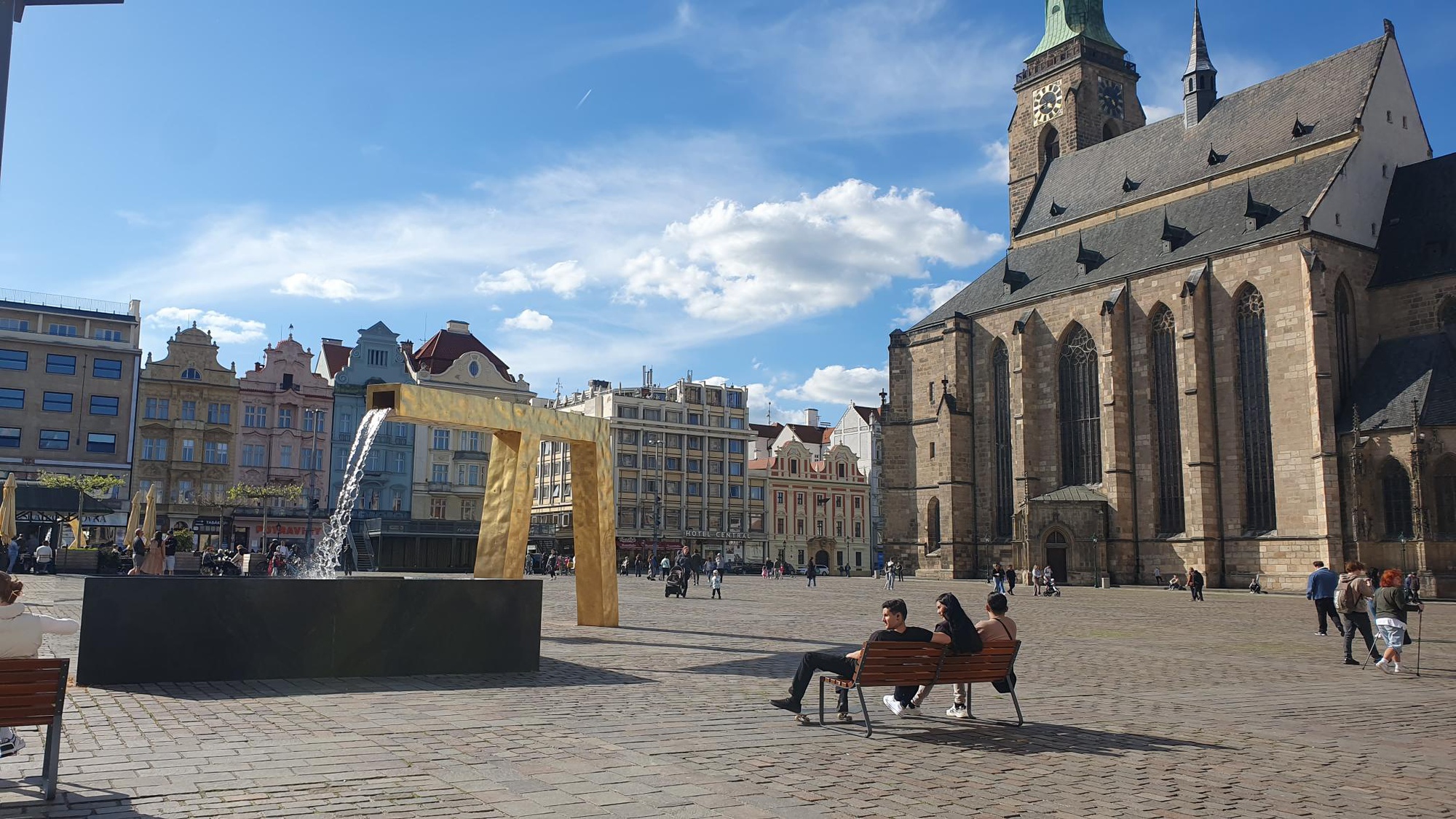

Kašny na náměstí Republiky v Plzni, foto D. Kopačková, redakce

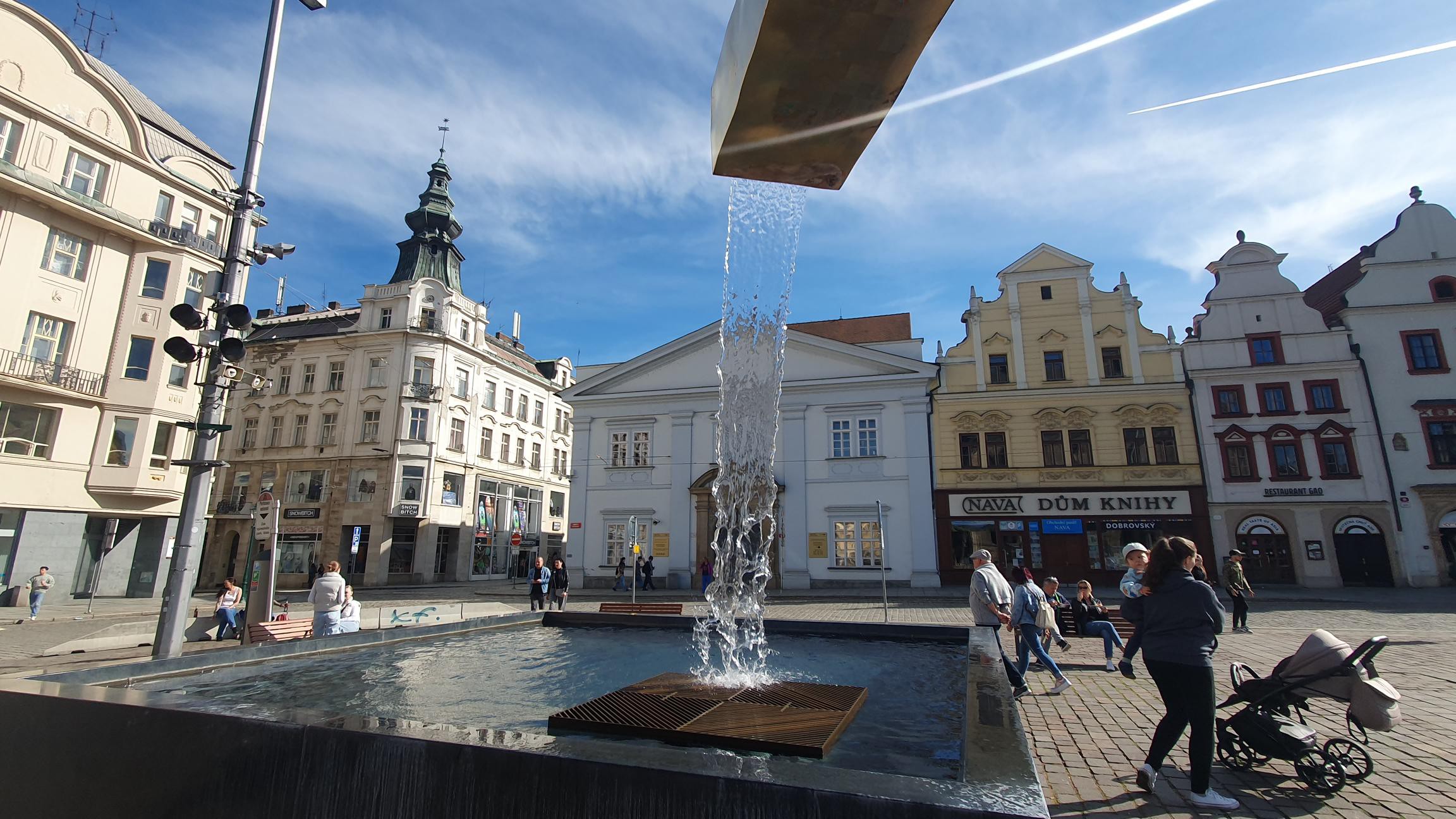

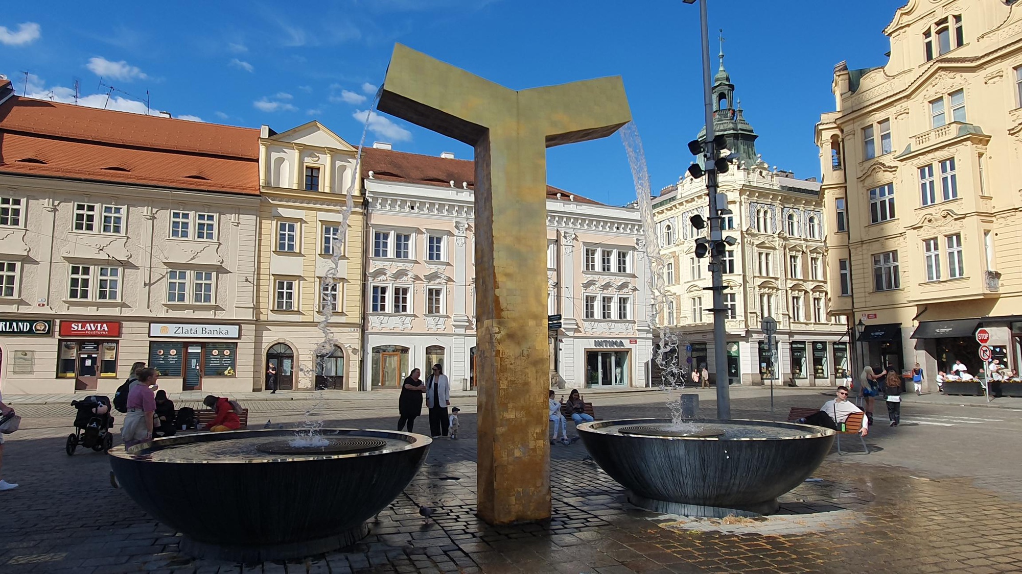

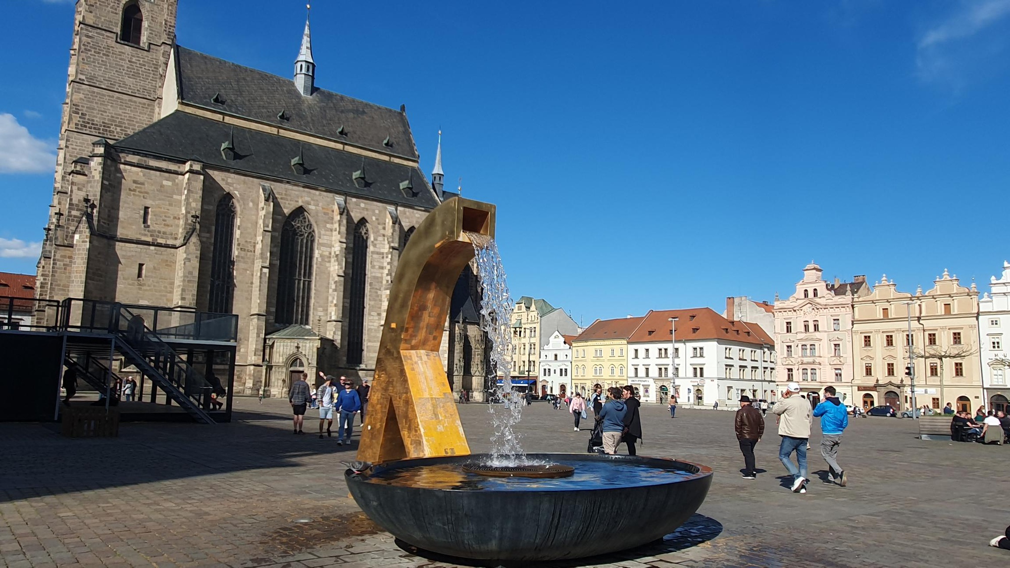

  • Nejnáročnější je opětovné zprovoznění velkých kašen Anděla, Velblouda a Chrtice, které jsou na náměstí Republiky od července 2010. Kašny mají technologické zázemí ukryté pod zemí. Pod náměstím je také největší, skoro dvacetikubíková nádrž kašny Velbloud.

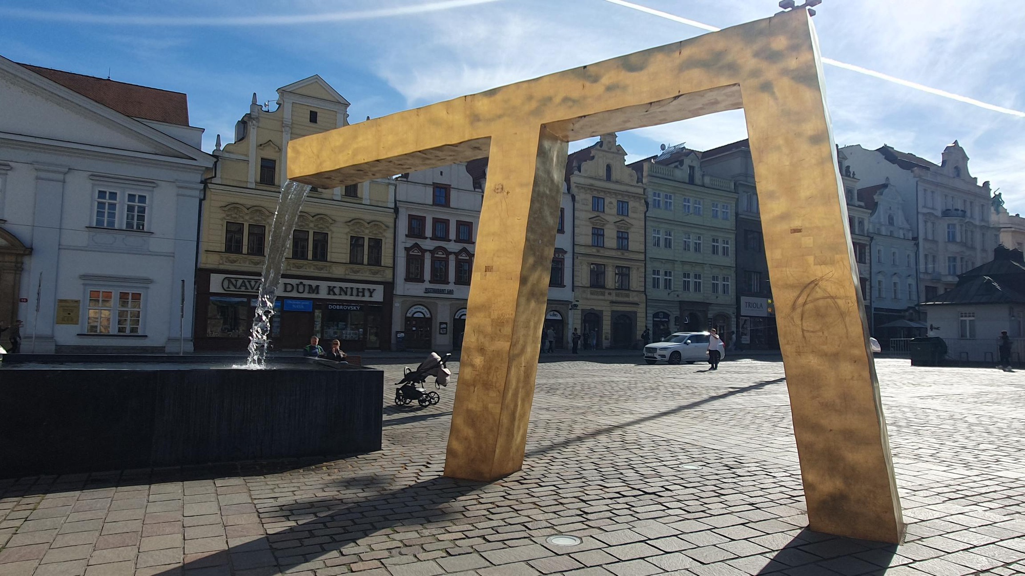

Kašny Velblouda, Anděla, a Chrtice na náměstí Republiky v Plzni, foto D. Kopačková, redakce
