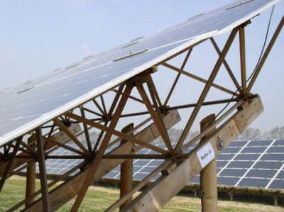

Z technického hlediska je zajímavé, že šlo o první realizaci s důslednou ochranou panelů před bleskem. Ta je nutná, deponie ční osm metrů nad okolní plochou krajinou a riziko zásahu je tu docela reálné. Jinak se zde investoři důsledně snažili šetřit, takže instalace je maximálně zjednodušená. Tak např. veškeré konstrukce podstavců pod panely jsou z neupraveného akátového dřeva. "Jako náletové dřevo je podstatně levnější než ocel a přitom je velmi odolné," vysvětluje pan Koch z firmy Geosol. Nejsou zde žádné betonové základy, trámy jsou do půdy jen zasunuty, materiál popílků je totiž velmi měkký. Případné mírné pohyby panelů prý nikterak nevadí. Moduly jsou jen 0,5 cm silné, velmi lehké, bez jinak běžných hliníkových rámů (to působí dost nezvykle). Jde o monokrystalické prvky, jejichž účinnost je poněkud nižší, ale zato jsou levné.
Panely jsou umístěny na konstrukci z akátového dřeva
