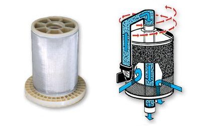

Obr. 2 - Sací koš (filtrace vody na sání čerpadla)
1 Čerpadlo
2 Ochoz (bypass)
3 Manuální filtr
4 Rotační oplach
5 Trysky
6 Nerezová plocha síta
7 Výstup na čerpadlo (sání)
  8 Vstup náhonu pro sací koš
9 Výstup náhonu pro sací koš
10 Manometr
11 Zpětná klapka
12 Kulový ventil
13 Hydraulický motor
Popis funkce:
  • voda vstupuje z vnější strany válcového síta směrem do středu
  • tlaková voda za čerpadlem je přiváděna zpět do mechanizmu proplachu
  • v okamžiku aktivace čištění síta se mechanizmus proplachu tlakem vody roztáčí
  • jednotlivé trysky postupně očistí celý povrch síta
  • dodávka filtrované vody není po celou dobu čištění síta přerušena
