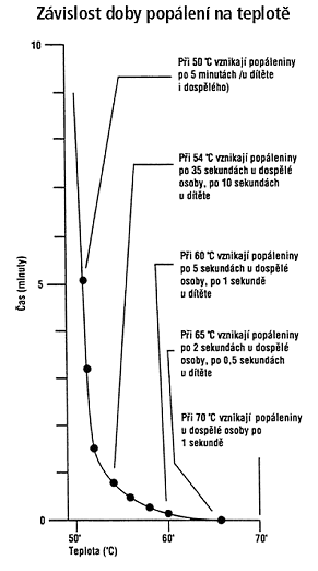

Nejdříve by možná bylo vhodné si připomenout, proč je důležité věnovat tomuto tématu pozornost. Opaření vodou je poměrně podceňované riziko. Opaření nejčastěji přirovnáváme k popálení, které všichni vnímáme jako závažné poranění. Vroucí voda má ve styku s kůží stejně závažné následky. Ale opaření nevyvolá jen vroucí voda. Již teplota vody překračující 45°C a zcela určitě 60°C je nepříjemná. A pokud by působila déle, vede k zčervenání kůže a palčivému pocitu - k popálení I. stupně. Pro ilustraci uvádíme graf závislosti doby popálení na teplotě.
