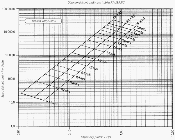

Diagram tlakových ztrát
Diagram tlakových ztrát uvádí ztrátu tlaku různých rozměrů trubek při teplotě vody 20°C. Ke zjištění tlakových ztrát při jiných teplotách média se používají přepočtové faktory.
Teplota
v °C
Přepočtový
faktor
30 0,95
40 0,92
50 0,88
60 0,85
70 0,83
80 0,82
90 0,81
