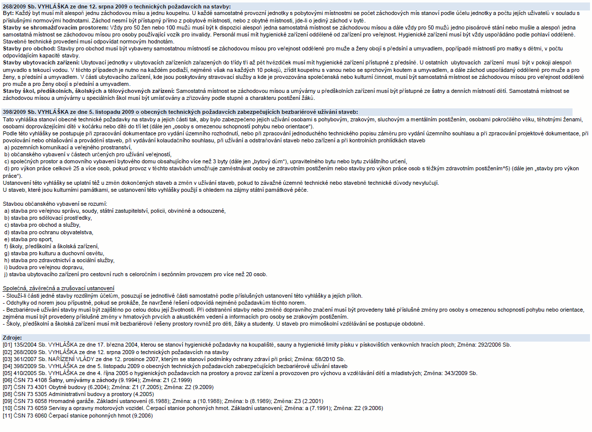

Při návrhu počtu zařizovacích předmětů je doporučeno vycházet z předpokládaného počtu uživatelů stavebního objektu, z předpokladu soudobosti a z provozních zkušeností podobného provozu. Počty zařizovacích předmětů pro různé provozy určují vybrané předpisy (vyhlášky, nařízení vlády a normy). Dohledání všech těchto hodnot je mnohdy úkolem pro zkušeného detektiva a proto Vám přinášíme přehled požadavků předpisů ve formě následujících tabulek. Není cílem kopírovat obsah uvedených předpisů, proto jsou v tabulkách, vysvětlivkách a doprovodném textu obsaženy pouze informace přímo související s požadavky na počet zařizovacích předmětů. Pro úplné znění, případně informace nepřímo související se zařizovacími předměty je nutno nahlédnout do odkazovaných zdrojů.
Ing. Josef Remeš, autor přehledu, k praxi při navrhování říká: " Na závěr bych doplnil, že ač je nutné splnit požadavky předpisů, tak určitě se v projekční praxi dostanete do situací, na které předpisy nepamatují nebo je dostatečně nespecifikují. Je tedy vhodné zjistit si reálné zkušenosti, z obdobného provozu a porovnat je s požadavky předpisů tzn., nezapomenou nad zdravým selským rozumem. Příkladem nevhodného řešení a prohry zdravého selského rozumu, může být např. umístění jediného bezbariérového záchodu do nejzazšího rohu rozlehlé budovy. Požadavak předpisu je sice splněn, ale věc dostupnosti a využitelnost takového záchodu je věcí krajně diskutabilní."

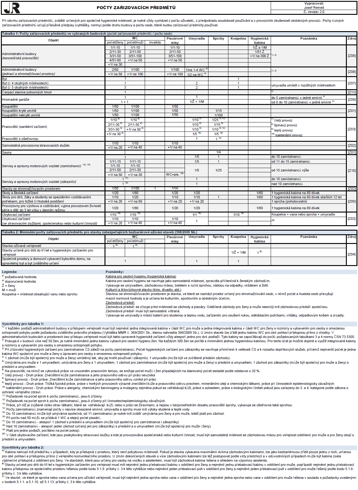

Na základě ČSN 73 4108 Hygienická zařízení a šatny (2.2013), která nahradila původní ČSN 73 4108 Šatny, umývárny a záchody (9.1994), a Předpisu č. 97/2014 Sb. – Vyhláška, kterou se mění vyhláška č. 238/2011 Sb., o stanovení hygienických požadavků na koupaliště, sauny a hygienické limity písku v pískovištích venkovních hracích ploch, byla provedena aktualizace tabulky pro návrh počtu zařizovacích předmětů.
Počty zařizovacích předmětů 2014

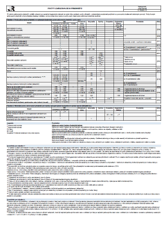

Počty zařizovacích předmětů 3.0

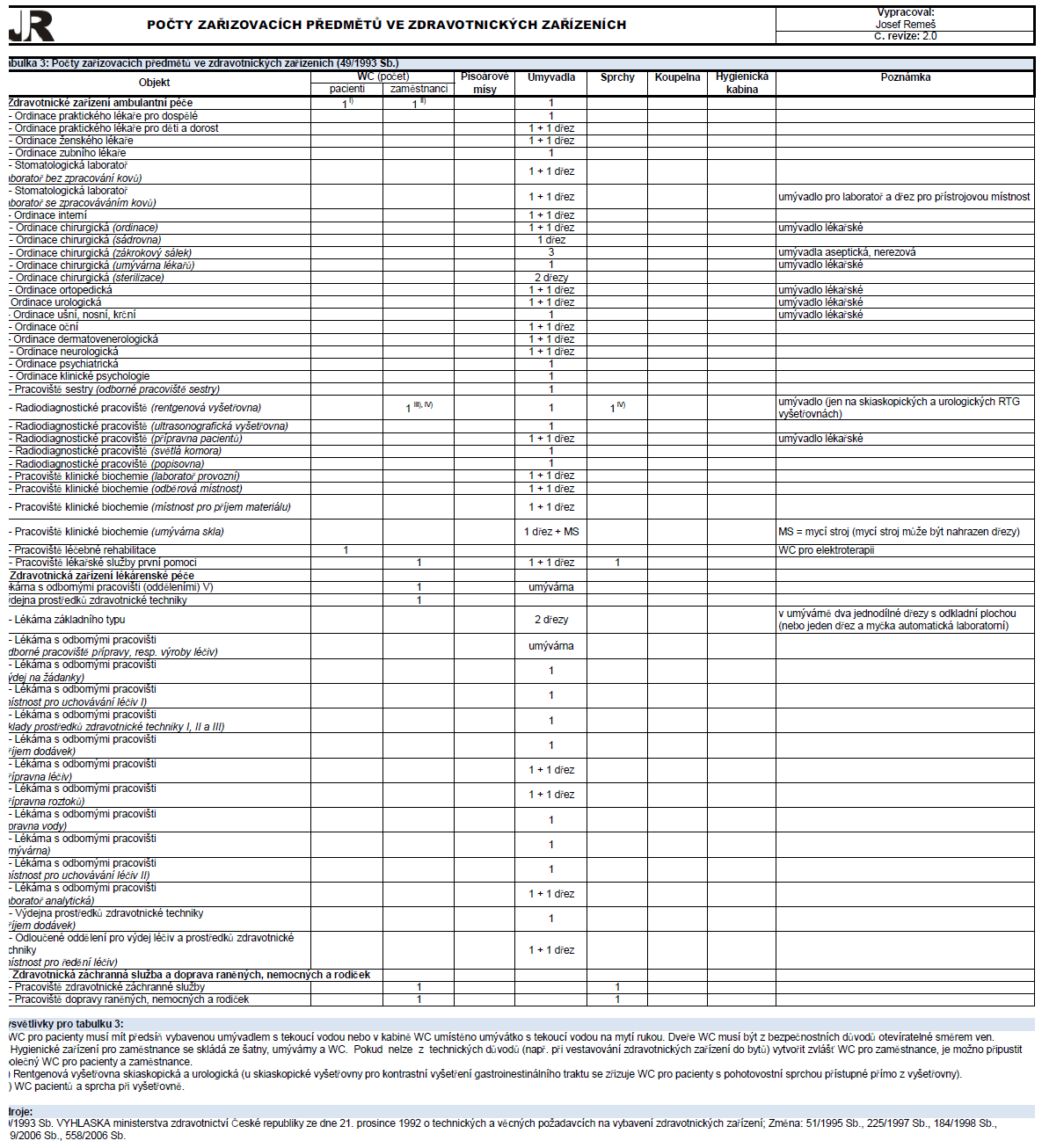

V návaznosti na aktuální vyhlášku č. 221/2010 Sb. o požadavcích na věcné a technické vybavení zdravotnických zařízení a o změně vyhlášky Ministerstva zdravotnictví č. 51/1995 Sb., kterou se mění a doplňuje vyhláška Ministerstva zdravotnictví České republiky č. 49/1993 Sb., o technických a věcných požadavcích na vybavení zdravotnických zařízení, a mění vyhláška Ministerstva zdravotnictví České republiky č. 434/1992 Sb., o zdravotnické záchranné službě (vyhláška o požadavcích na věcné a technické vybavení zdravotnických zařízení) byla vydána revidovaná podoba dokumentu pro návrh počtu zařizovacích předmětů. Dokument nově obsahuje i doplňující poznámku k problematice oddělených WC pro muže a ženy ve zdravotnických zařízeních.

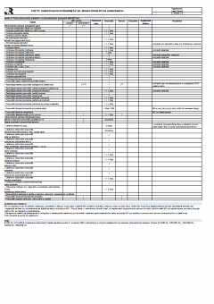

Původní tabulky mohou být užitečné pro posouzení dřívějších realizací:
