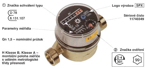

Pro detailní informace o vodoměrech, se zaměřením na bytové vodoměry, byly využity podkladové materiály společnosti Spanner Pollux - Premex s.r.o. [2]. Rovněž většina uváděného obrazového materiálu je z dokumentace této společnosti. Jako příklad značení vodoměru se uvádí na obr.1 vysvětlení značek pro typický bytový vodoměr.
Obr.1 - Základní provedení typického bytového vodoměru typ ET QN 1,5
Legenda:
1. Značka schválení typu: V horní části symbolu je písmeno identifikující stát, kde bylo schválení typu vykonáno (zde SRN) a poslední dvojčíslí roku. V dolní části symbolu jsou čísla identifikující typ měřidla resp. vlastní certifikát
2. Evropská značka prvotního ověření: Ověřovací evropská značka má z jedné strany symbol , z druhé strany symbol šestiúhelníku. V horní části písmena je písmeno identifikující stát, kde bylo prvotní ověření vykonáno a číslice charakterizující auditující státní metrologickou autoritu. Ve spodní části písmena je číslice charakterizující orgán metrologické služby provádějící ověření. V šestiúhelníku je poslední dvojčíslí roku ověření. Klasse udává třídu přesnosti:
H Klasse B - v horizontální poloze náleží vodoměr do třídy B, tj. přesnější
Klasse A - v ostatních polohách náleží vodoměr do třídy A, tj. méně přesné

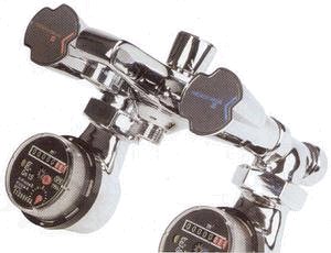

Vodoměr ventilový (obr.4) je zvlášť vhodný pro rekonstrukce. Na obrázku je druh vodoměru, kde funkce podomítkového ventilu zůstává zachována a ventilová sada s vodoměrem je do něj osazena. Vyrábí se i jiné provedení ventilového vodoměru. Vodoměr pro směšovací baterii (podbateriový) je na Obr.5. Vodoměr je připojen ke směšovací baterii. Dodávají se i provedení pro pákovou směšovací baterii. Vodoměr podomítkový (obr.6) pro zabudování do zdi (pod omítku) sestává z ochranného pouzdra 1, které se montuje při instalaci potrubí, z vlastního měřicího mechanizmu (kapsle)2, která se montuje do pouzdra (je snadno vyměnitelná) a z omítkového krytu s kruhovou nebo čtvercovou rozetou 3. Výměna kapsle po uplynutí doby platnosti měření vodoměru je cenové výhodná.
pohled
zabudování jako vodoměr pro směšovací baterii
Obr.5 - Bateriový bytový vodoměr
