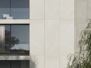

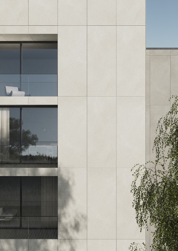

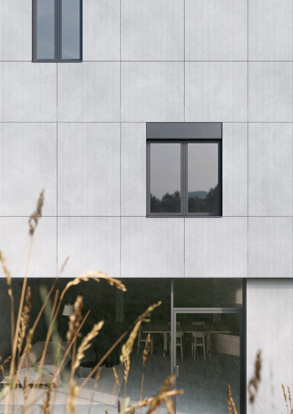

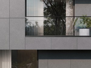

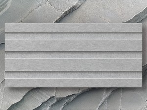

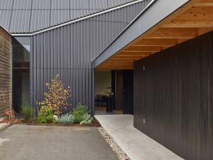

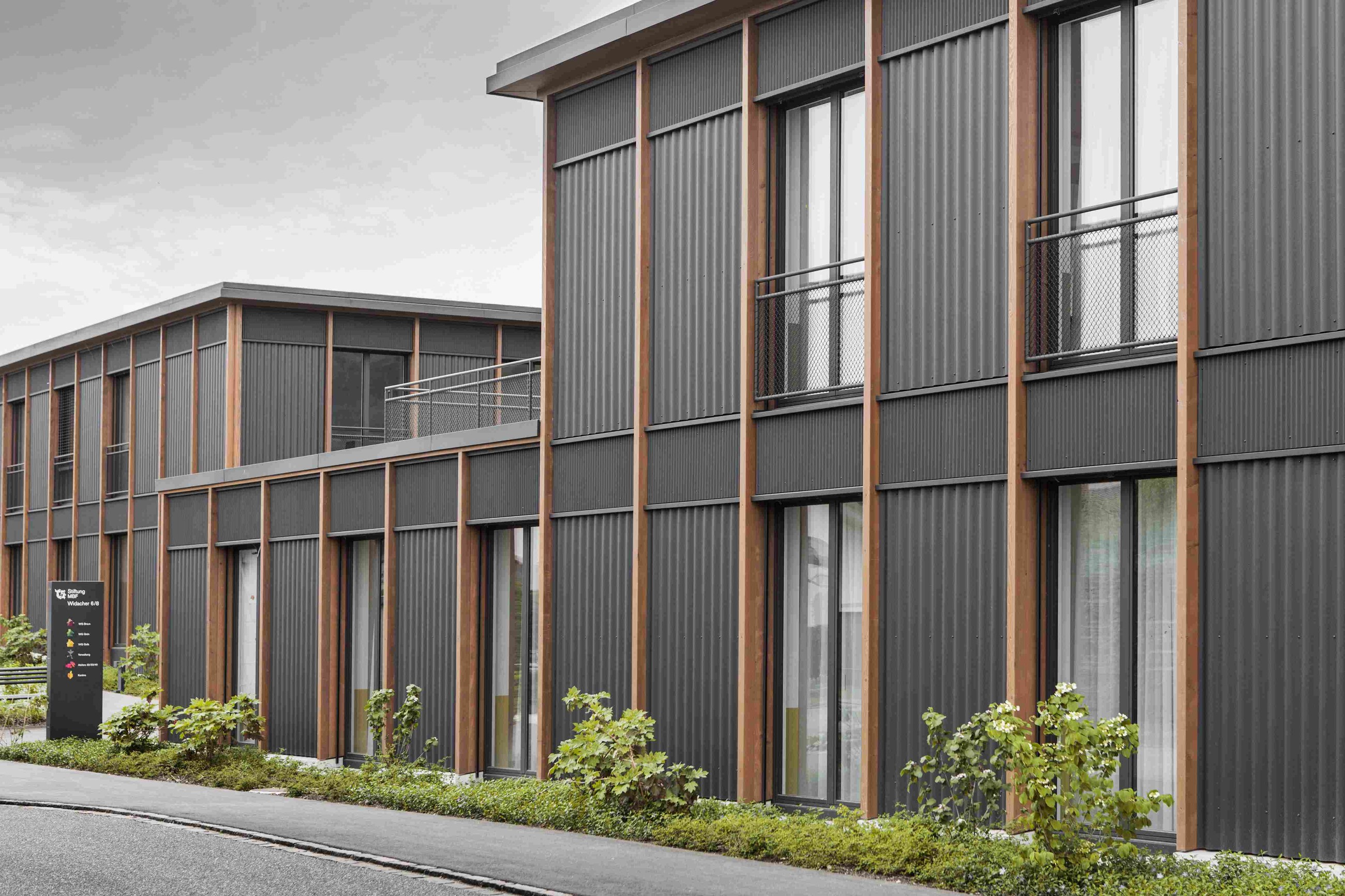

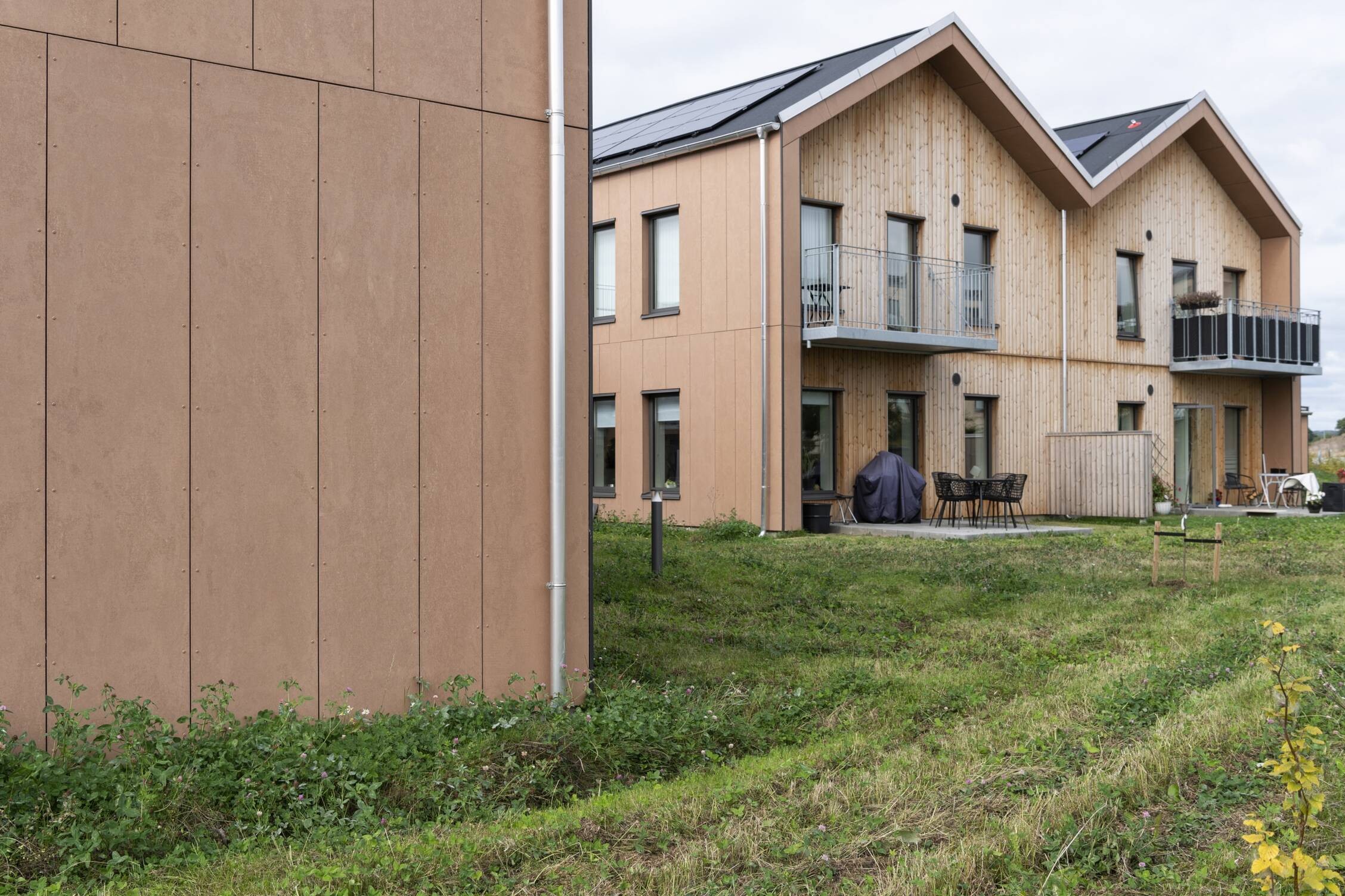

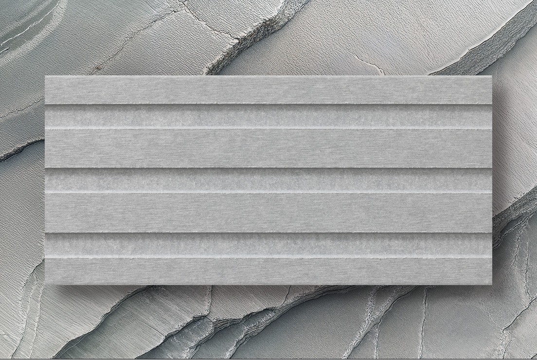

Patina NXT
Patina NXTPatina NXTPatina NXTPatina NXTPatina Inline NXTPatina Original NXTPatina Rough NXTPatina Inline NXTPatina Original NXTPatina Rough NXT

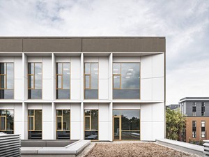

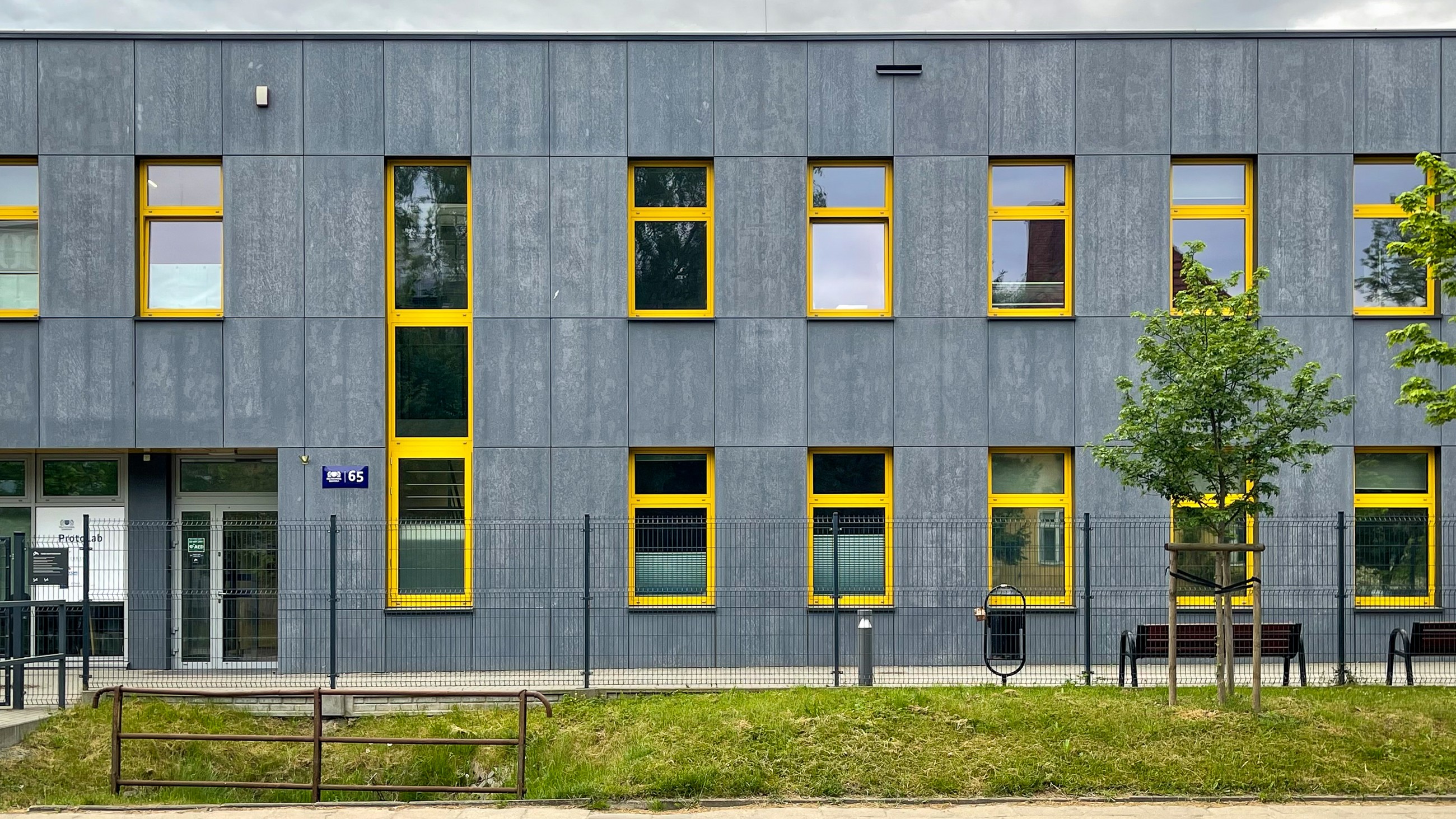

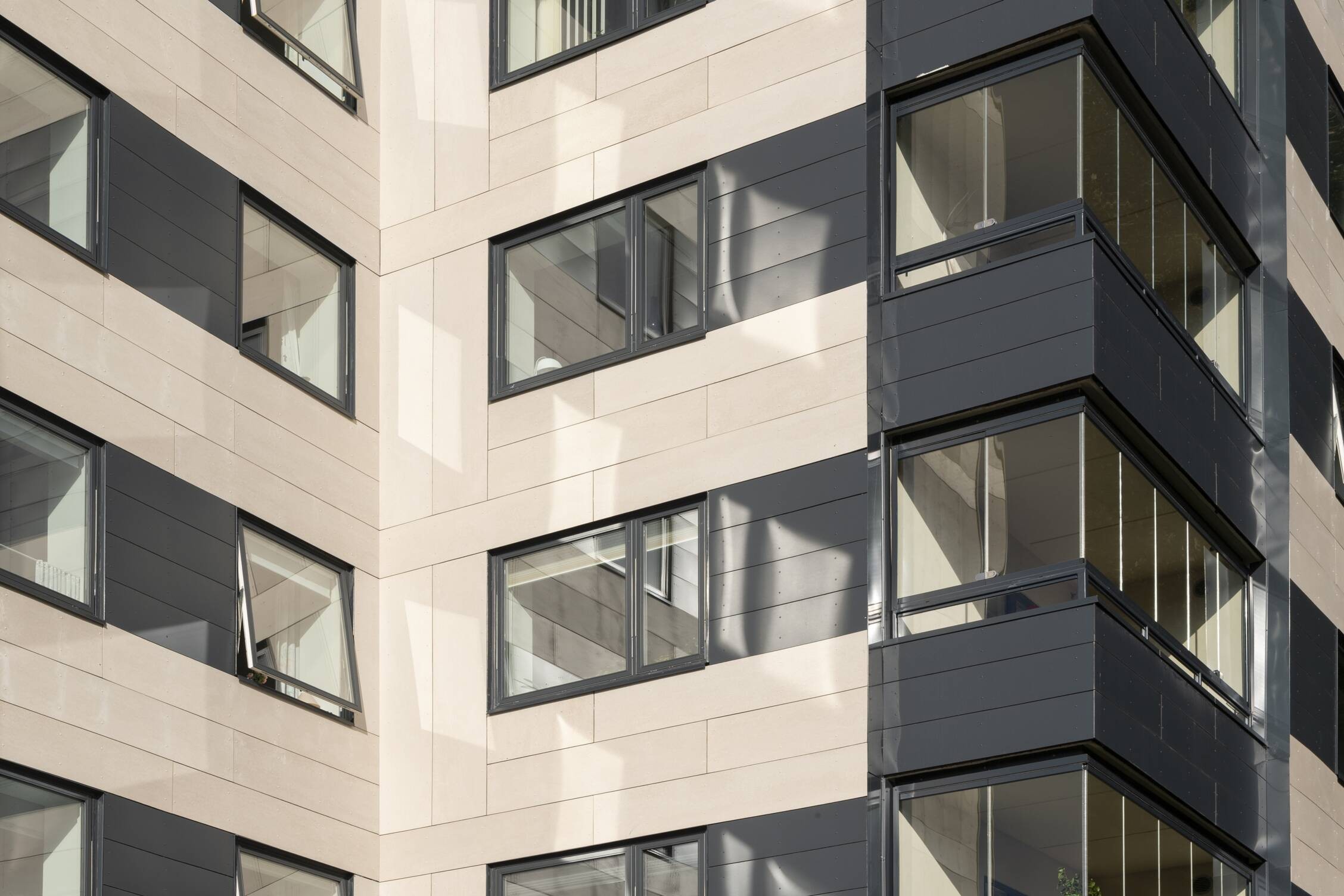

Swisspearl Patina NXT
Spojení přírody a inovace
Řada inovaných fasádních desek Patina NXT kombinuje přírodní estetiku s pokročilou technologií. Tyto desky jsou navrženy tak, aby odolávaly náročným podmínkám a zároveň poskytovaly elegantní vzhled s přirozenou patinací.
Řada Patina NXT zahrnuje tři varianty, které lze vzájemně kombinovat pro dosažení unikátního designu:

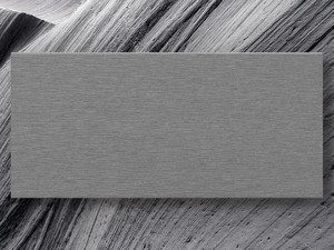

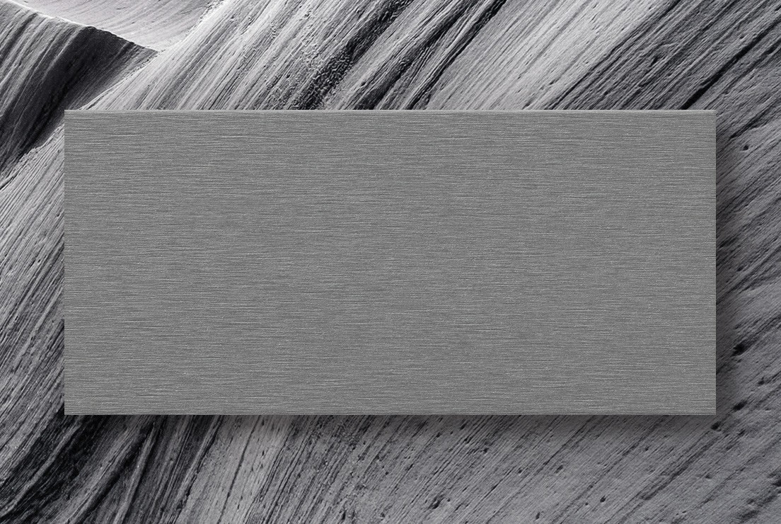

Patina Original NXT: Desky s jemně broušeným matným povrchem, které v průběhu času získávají přirozenou patinu, dodávající budově charakter a hloubku.
Patina Rough NXT: Probarvené desky s pískovaným povrchem, které vytvářejí rustikální vzhled připomínající přírodní kámen. Každá deska je originální díky jemným variacím v textuře a barvě.
Patina Inline NXT: Desky s lineárním frézováním, které vytvářejí dynamický 3D efekt. Hra světla a stínu na těchto deskách dodává fasádě živý a neustále se měnící vzhled.
Neomezené možnosti designu a kreativní kombinace
Díky konceptu Mix & Match je možné všechny tři typy desek Patina NXT libovolně kombinovat a vytvářet tak originální fasády na míru. Architekti a designéři mohou experimentovat s různými texturami a povrchy, což jim dává naprostou svobodu v návrhu jedinečných a esteticky působivých staveb. Patina NXT tak otevírá nové možnosti pro moderní architekturu, kde se technická dokonalost snoubí s přírodní krásou.
Inovace v materiálech pro moderní architekturu
Swisspearl neustále investuje do výzkumu a vývoje, aby svým klientům poskytl produkty splňující nejvyšší standardy kvality a udržitelnosti. Desky Patina NXT jsou vyrobeny z vylepšeného vláknocementu s použitím CEM II, což zvyšuje jejich odolnost, pružnost a barevnou stálost. Tato inovativní receptura zajišťuje, že fasády nejen skvěle vypadají, ale také dlouhodobě odolávají vlivům prostředí.

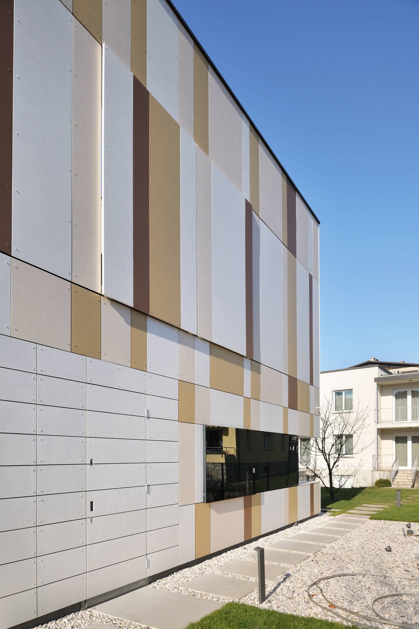

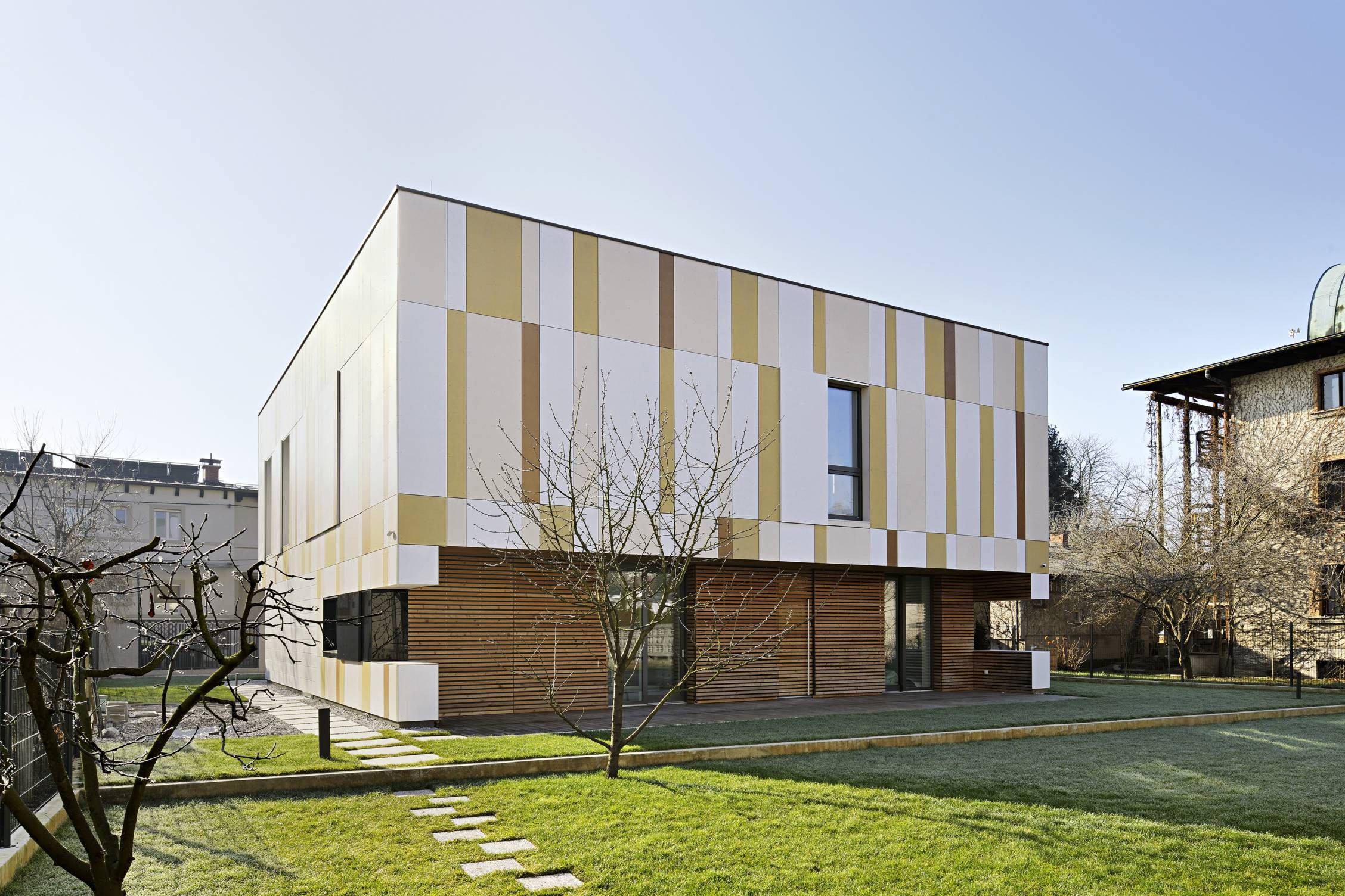

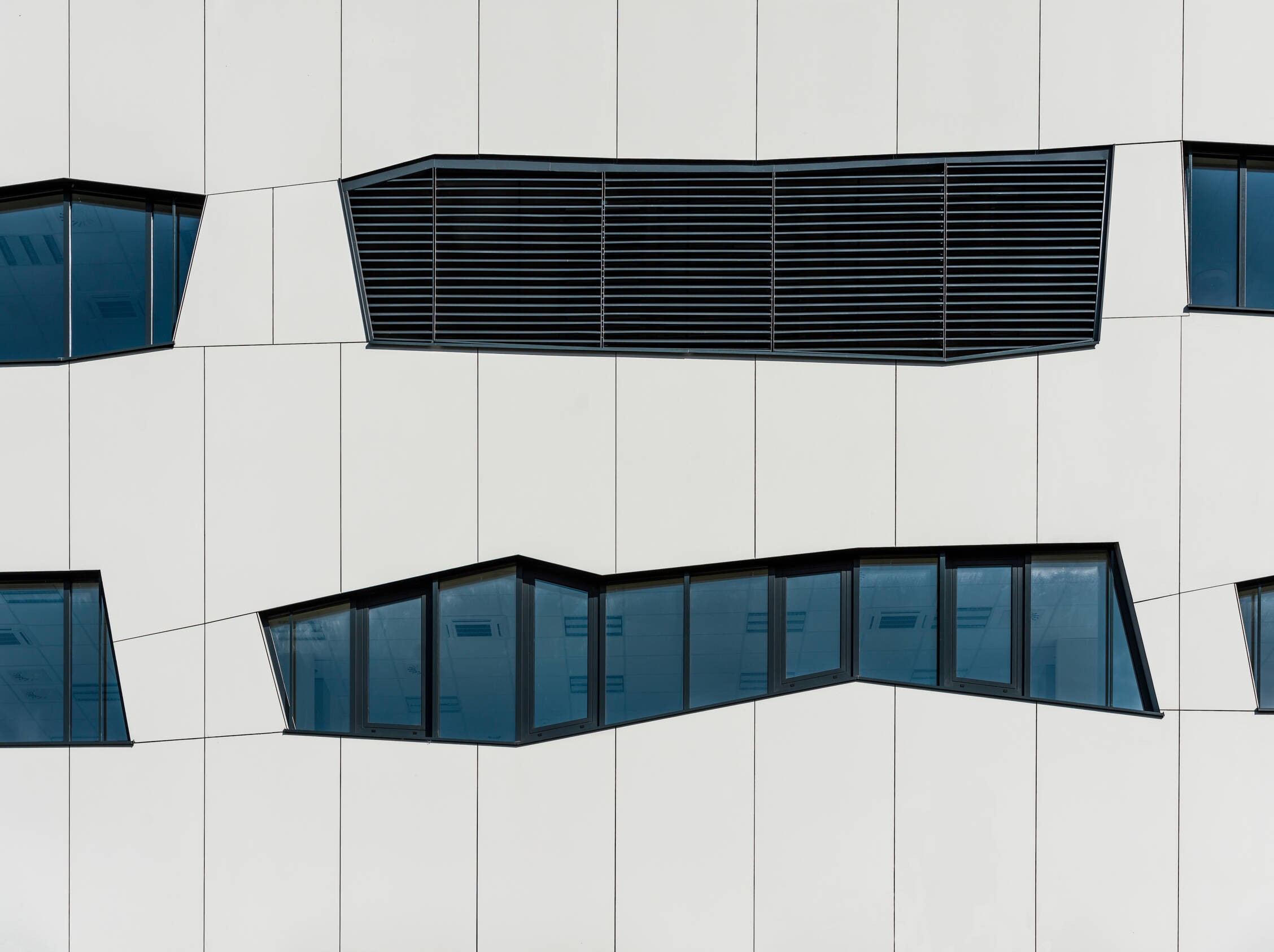

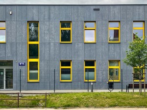

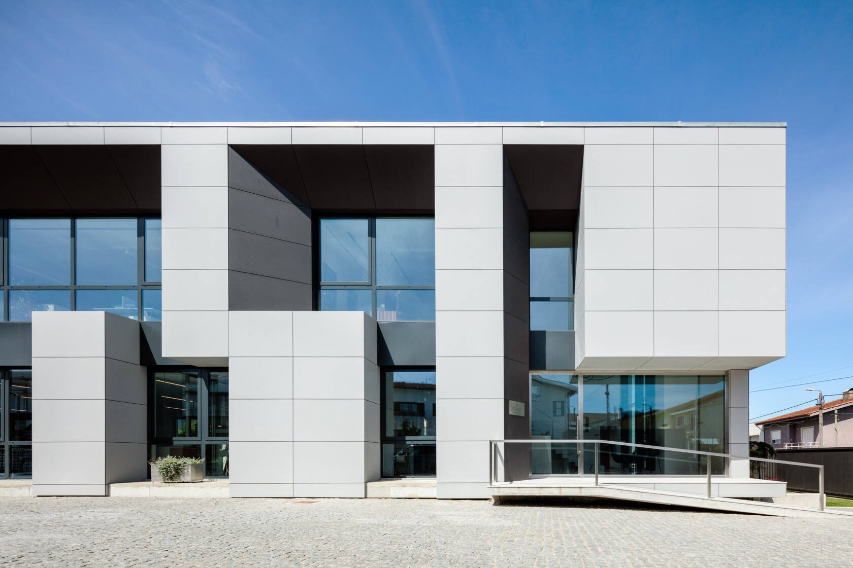

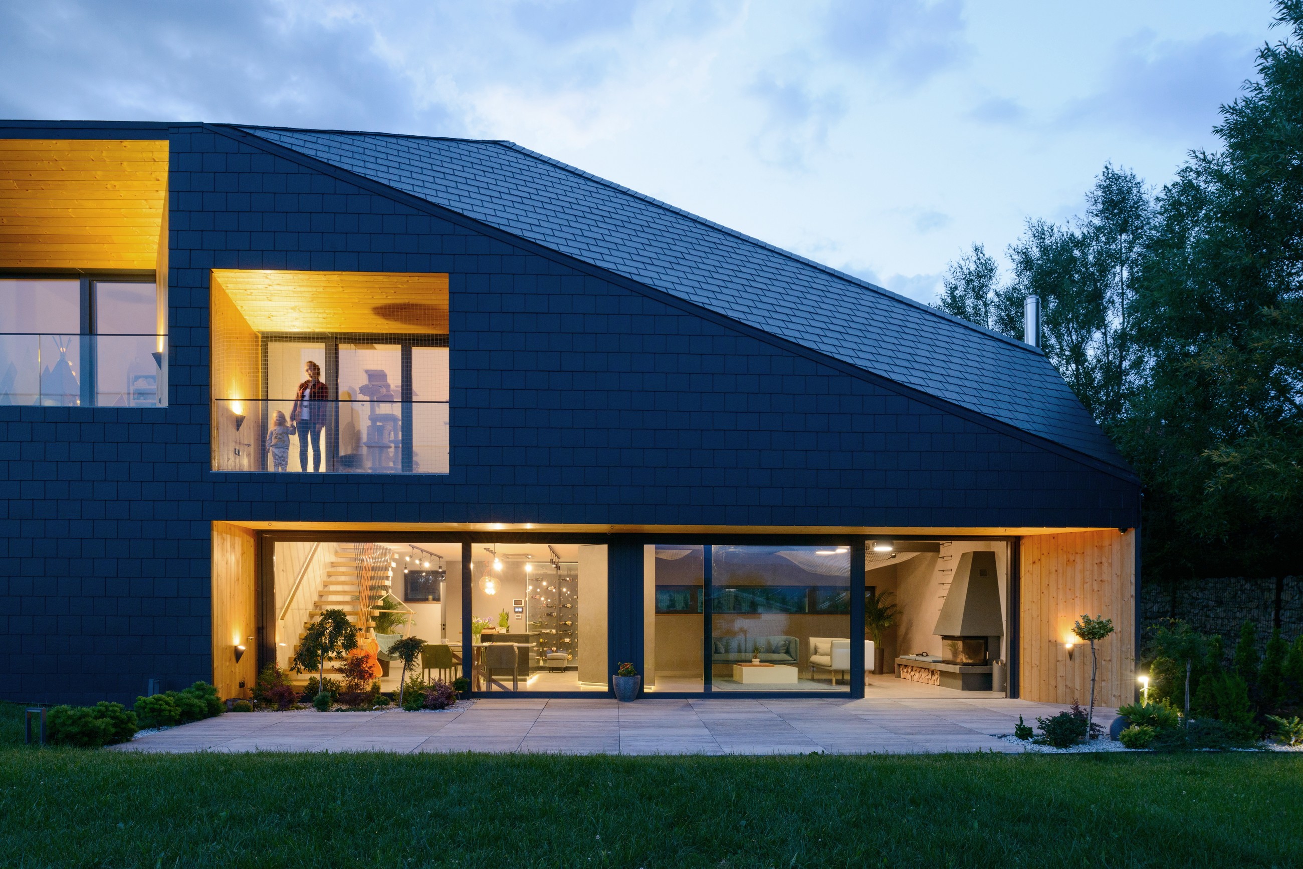

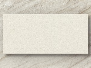

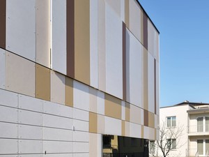

Carat
CaratCaratCaratCaratCaratCaratCaratCaratCaratCarat barevné odstíny

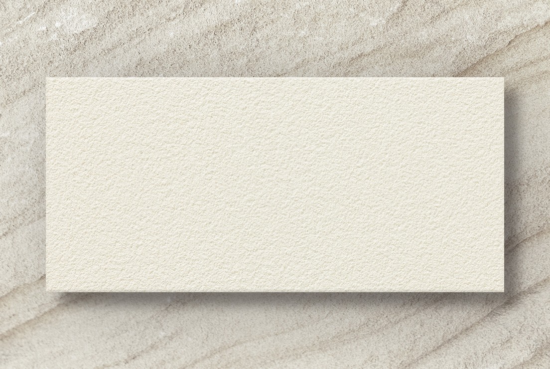

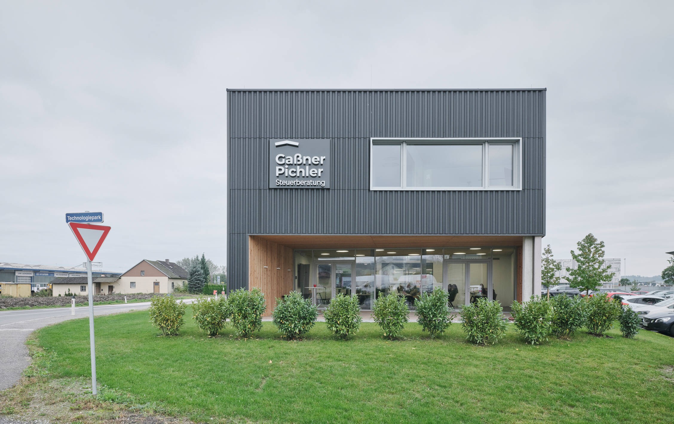

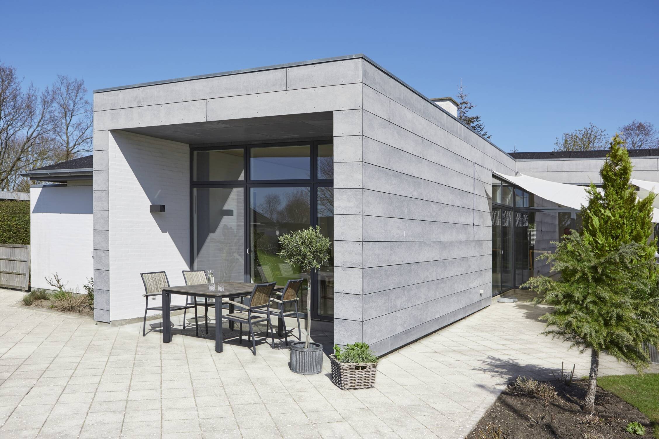

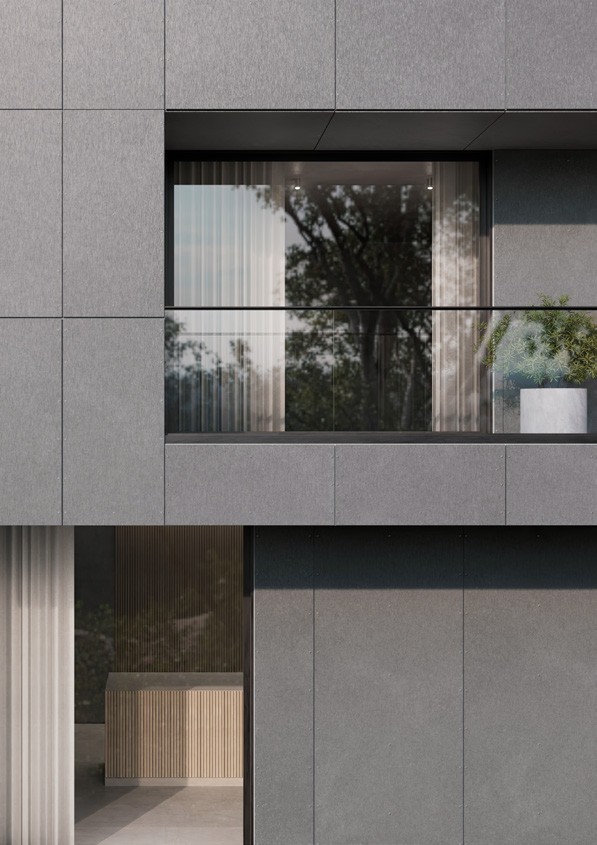

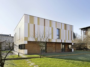

Swisspearl Carat
Nadčasová estetika
Swisspearl Carat představuje řadu probarvených vláknocementových desek s jemně pigmentovaným, polotransparentním povrchem. Díky tomu vytvářejí elegantní a monolitický vzhled fasád s dlouhou životností a minimálními nároky na údržbu.
Klíčové vlastnosti
Povrchová úprava: Polotransparentní, lehce pigmentovaný povrch; volitelně s HR úpravou pro zvýšenou odolnost proti poškrábání a graffiti.
Barevná škála: 20 odstínů od světlých po tmavé, od studených po teplé tóny.
Formáty: Standardní rozměry desek jsou 3050 × 1250 mm a 2500 × 1250 mm; tloušťky 8 mm.
Reakce na oheň: Třída A2-s1, d0 dle EN 13501-1.
Mrazuvzdornost: Odolné vůči extrémním teplotním výkyvům.
Zvuková izolace: Vysoké hodnoty zvukové izolace přispívají k příjemnému vnitřnímu prostředí.
Výhody a využití
Estetika: Monolitický vzhled s jemnou strukturou dodává budovám nadčasový charakter.
Odolnost: Vysoká mechanická pevnost a odolnost vůči povětrnostním vlivům zajišťují dlouhou životnost.
Údržba: Minimální nároky na údržbu díky kvalitní povrchové úpravě.
Udržitelnost: Výroba s důrazem na ekologii; více než 80 % surovin pochází z regionálních zdrojů.
Flexibilita: Možnost individuálních tvarů, perforací a barevných úprav podle požadavků projektu.
Swisspearl Carat je ideální volbou pro architekty a investory hledající spojení estetiky, funkčnosti a udržitelnosti. Vhodné pro novostavby i rekonstrukce, veřejné budovy i soukromé objekty.

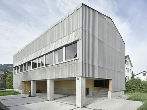

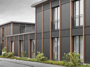

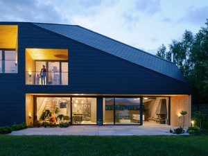

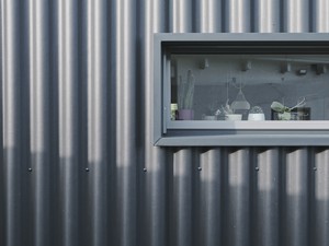

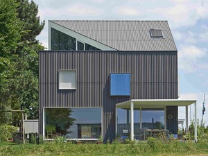

Skládaná krytinaVlnitá krytinaVlnitá krytinaVlnitá krytinaSkládaná krytinaSkládaná krytinaSkládaná krytinaSkládaná krytinaSkládaná krytinaSkládaná krytinaSkládaná krytina
Swisspearl střešní krytina
Odolné, lehké a nadčasově estetické řešení pro moderní střechy i fasády
Co je vláknocement a proč jej zvolit?
Vláknocement je materiál na bázi cementu, celulózových a PVA vláken, minerálních plniv a vody.
Vyniká kombinací technických a estetických vlastností:
  • nehořlavost (třída A1 nebo A2-s1,d0 dle EN 13501-1),
  • odolnost vůči mrazu, UV záření, mechům a mechanickému poškození,
  • nízká hmotnost - vhodná i pro rekonstrukce,
  • dlouhá životnost přes 50 let,
  • snadná údržba a vysoká ekologická hodnota - recyklovatelný materiál s nízkou uhlíkovou stopou.
Varianty vláknocementové krytiny

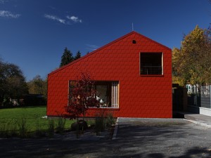

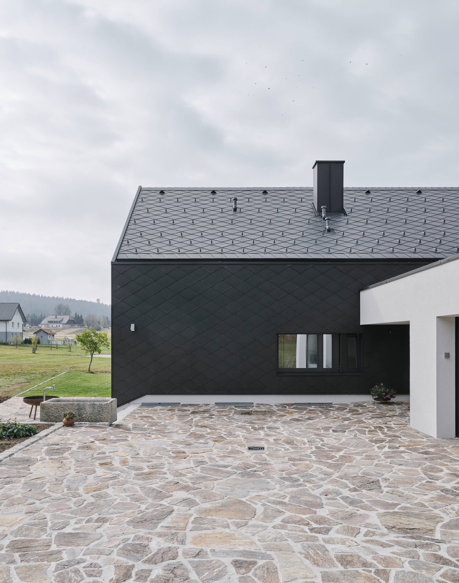

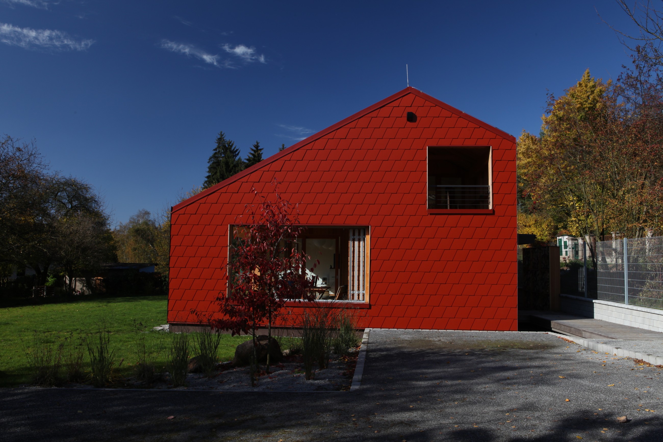

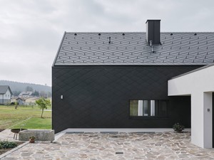

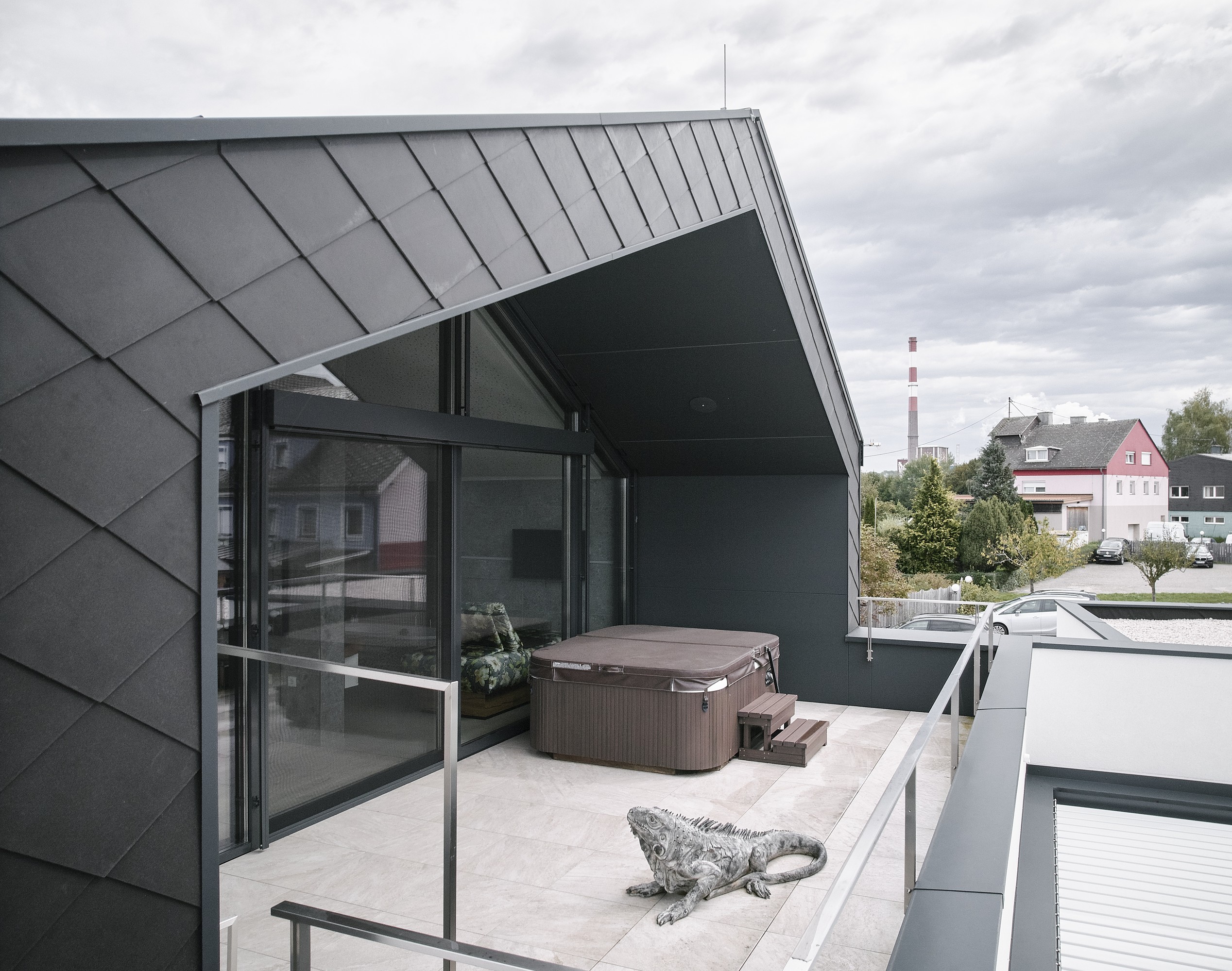

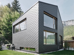

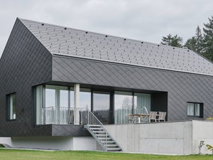

Skládaná střešní krytina
Skládaná (maloplošná) krytina je ideální pro členité střechy, dřevostavby i rekonstrukce historických budov. Díky široké nabídce tvarů a barev lze střechu sladit s architektonickým stylem objektu.
Minimální sklon střechy: od 18°
Hmotnost: 13,4-19,5 kg/m²
Tepelná vodivost: 0,3-0,4 W/mK
Protihluková izolace: Tlumí zvuky deště i krupobití
Oblíbené typy:
Česká šablona - tradiční vzor
Česká šablona Horal - do klimaticky náročných oblastí
Navíc umožňuje i estetické použití na štítech nebo jako fasádní obklad.

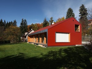

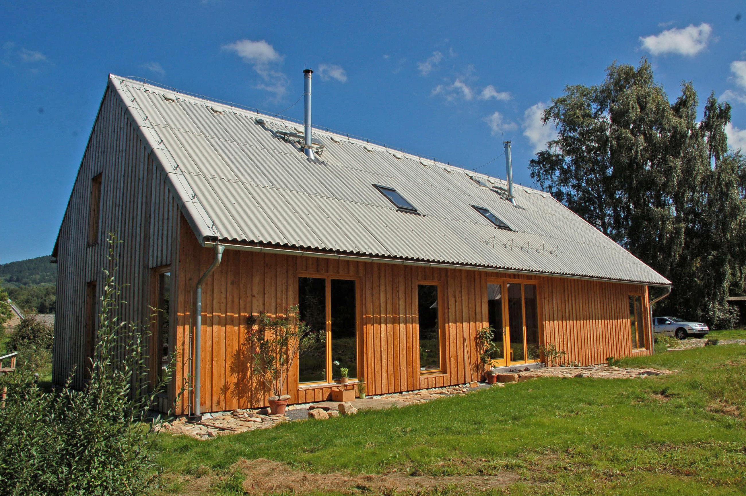

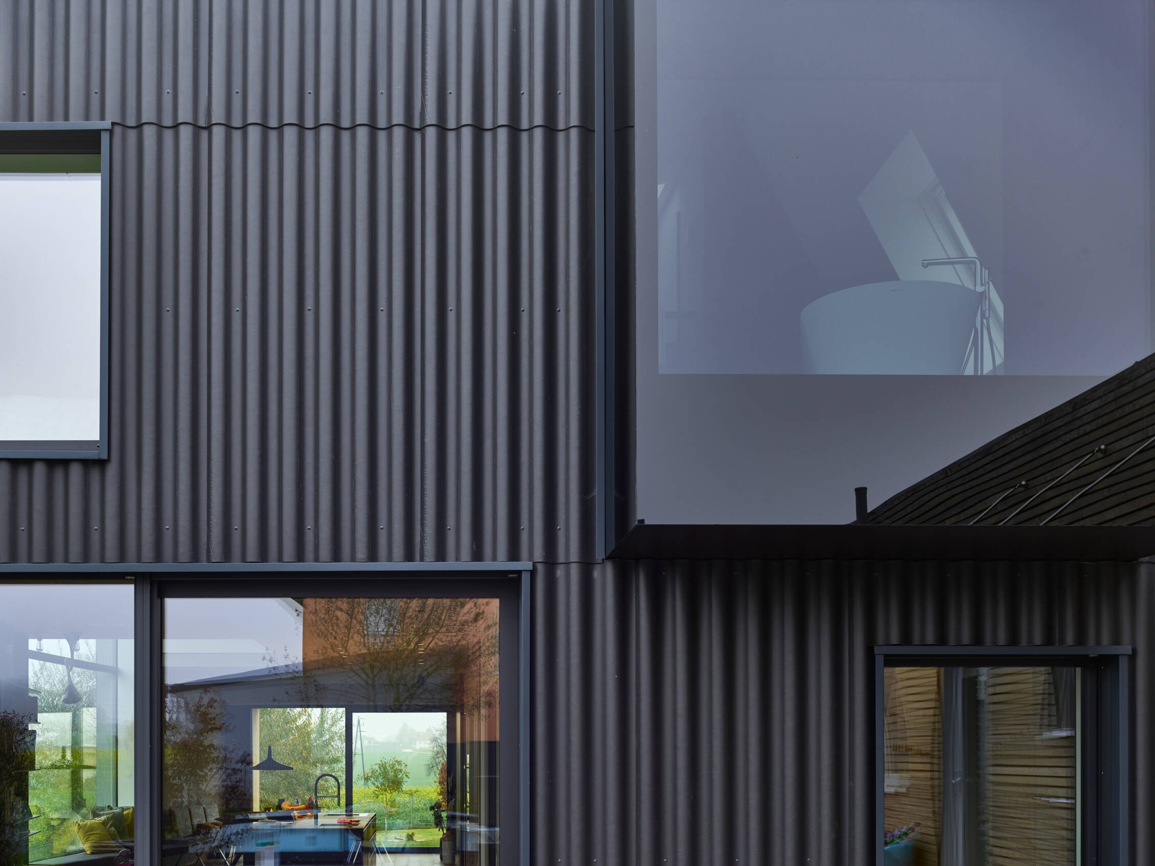

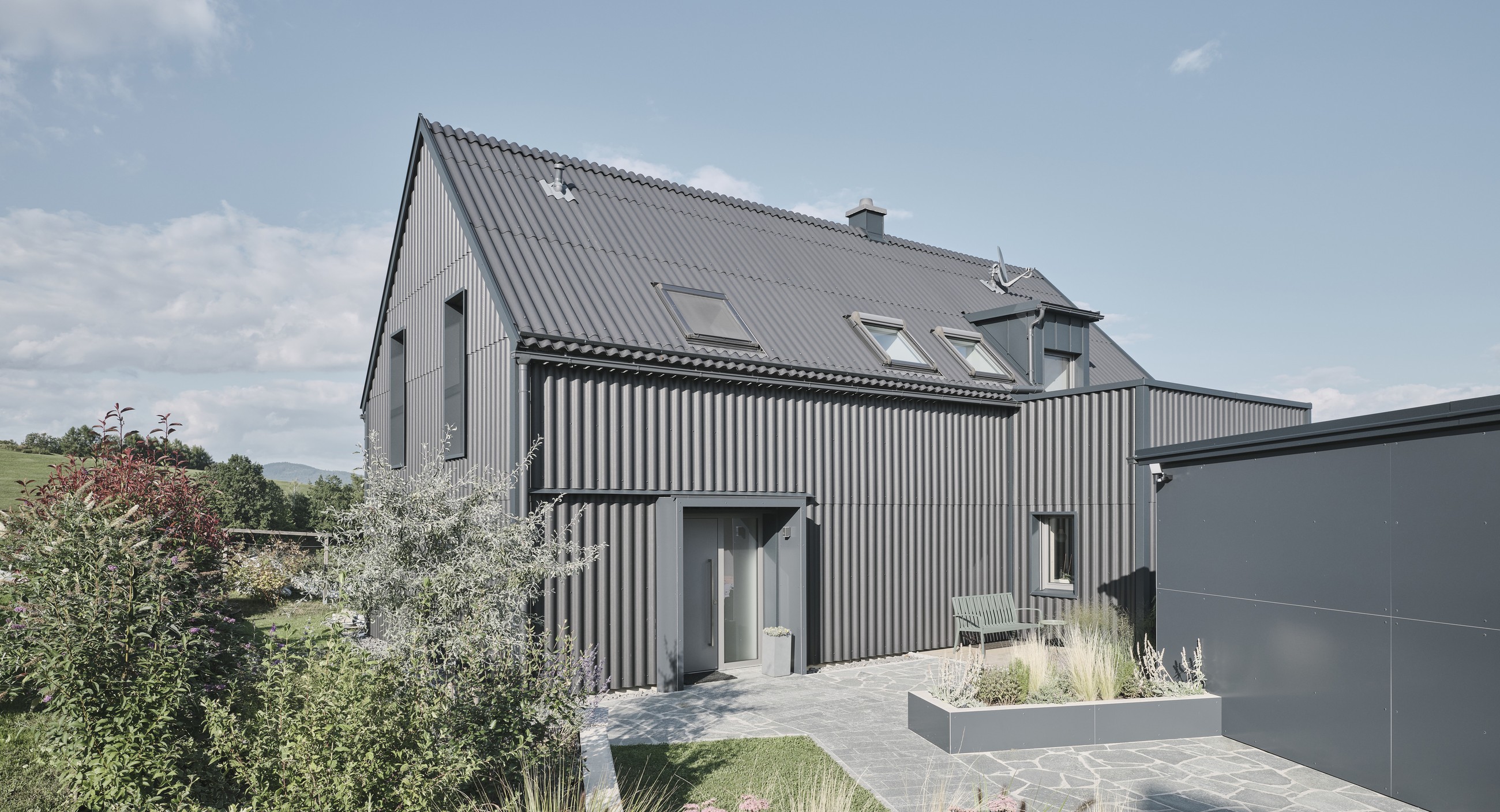

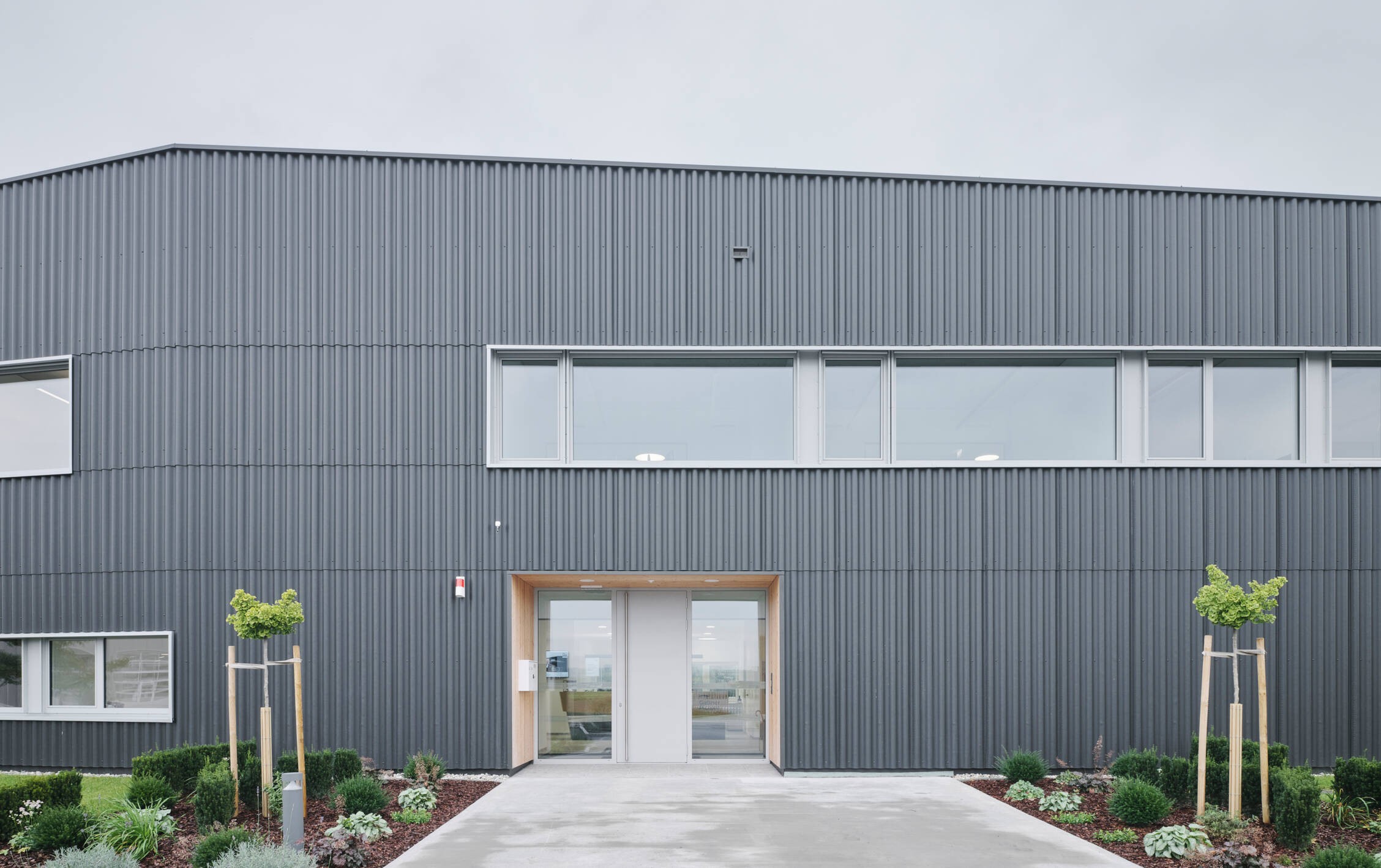

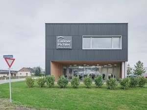

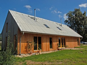

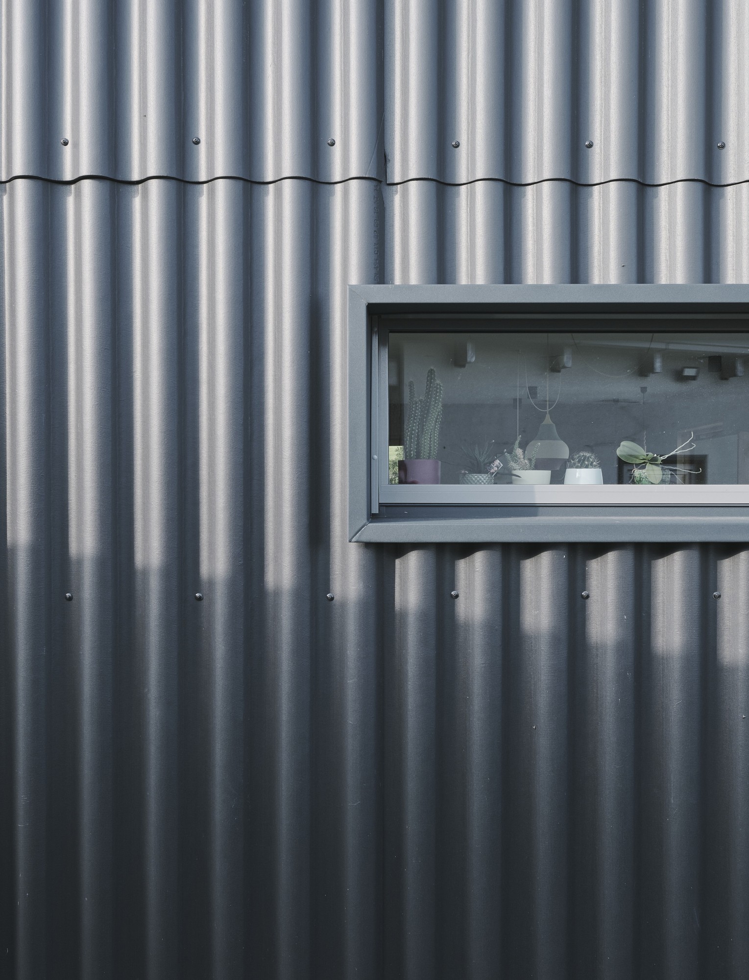

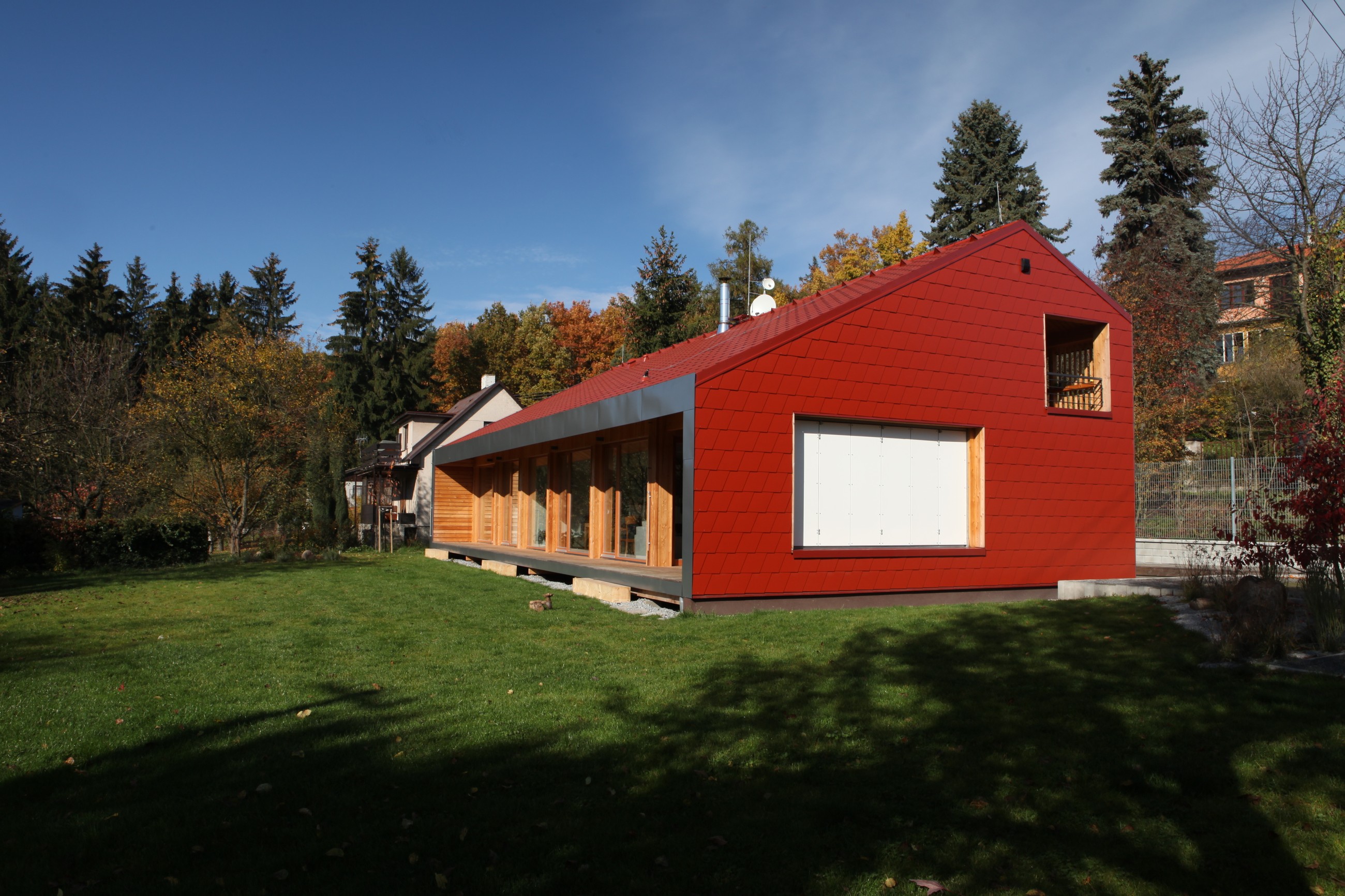

Vlnitá střešní krytina
Vlnitá krytina je ideální volbou pro větší plochy, objekty s nízkým sklonem střechy a architektonické koncepty, které propojují střechu s fasádou.
Minimální sklon střechy: od 10° (při použití těsnicích pásků)
Hmotnost: 14-19 kg/m²
Vysoká mechanická odolnost: Zatížení větrem až 5 kN/m²
Jednoduchá a rychlá montáž
Unikátní vzhled: Vlnitý profil vytváří plastický, rytmizovaný povrch, který reaguje na světlo a stín.
Krytina je vyztužena polypropylenovými páskami, které zvyšují odolnost proti nárazům. Hodí se i pro náročné klimatické podmínky - včetně horských oblastí.

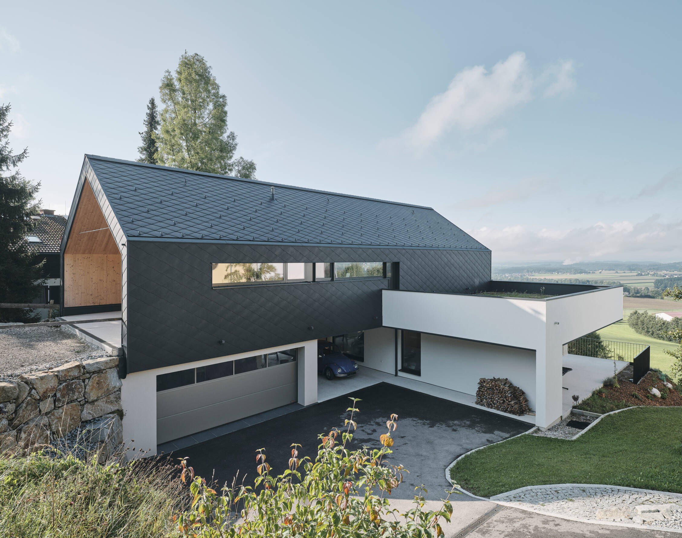

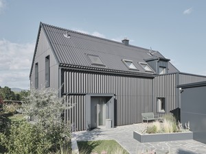

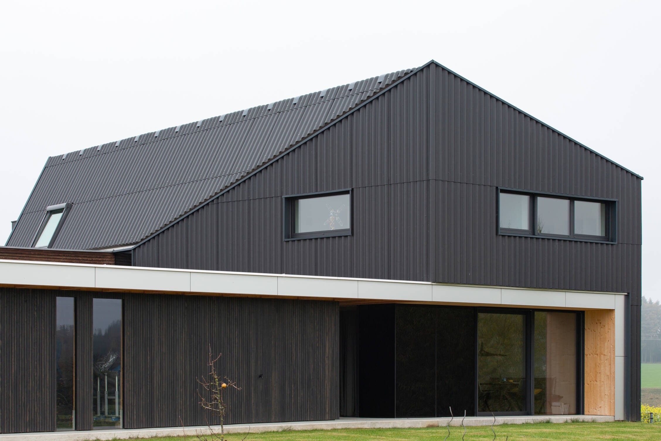

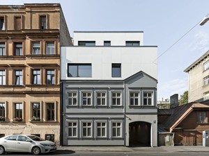

Jednotný materiál pro střechu i fasádu
Trendem současné architektury je materiálová celistvost - stejné desky lze využít pro střechu, štít i fasádu.
Vláknocement Swisspearl tento přístup umožňuje:
  • opticky sjednocuje budovu,
  • zjednodušuje logistiku a výběr materiálů,
  • podporuje ekologickou výstavbu a snižuje odpad.
