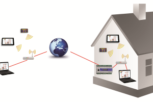

Hospodárné řízení tepelných čerpadel Regulus zajišťuje inteligentní regulátor IR 14. Ten umí řídit i více otopných zón, přípravu teplé vody, větrání i ohřev bazénu. Díky vestavěnému webovému serveru můžete jednoduše ovládat teplotu v domě i na dálku pomocí aplikace IR Client.

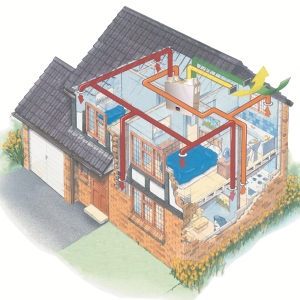

Větrání s rekuperací tepla
Sentinel Kinetic Advance S
Sentinel Kinetic B
Centrální rekuperační jednotka Sentinel Kinetic
Sentinel Kinetic Advance S  jsou větrací jednotky nové generace umožňující zohlednit individuální provoz objektu a životní styl uživatele. Určené jsou pro trvalé větrání rodinných domů s obytnou plochou do 300 m2. Konstruovány jsou pro maximální komfort uživatele a jednoduchou montáž. Pro výrobu jsou použity nejmodernější materiály.
  • Jednotka S ENT má oproti typu S entalpický výměník, který získává zpět nejen teplo, ale i vlhkost.
  • Jednotka SX má oproti typu S navíc WiFi modul a regulaci konstantního objemového průtoku.
Rekuperační jednotky Advance mají integrovaný digitální regulátor s dotykovým displejem, vestavěný automatický bypass, integrované čidlo vlhkosti, hrdlo pro odvod kondenzátu a možnost WiFi připojení. Pro zajištění maximálně komfortního větrání v objektu je k jednotce možné dále doplnit čidla CO2, hygrostaty, čidla pohybu osob apod.
Vnitřní prostor jednotek je opatřen vysoce kvalitní tepelnou izolací, což umožňuje instalace i do nevytápěných prostor (např. podkroví), aniž by docházelo ke ztrátám energie.
Sentinel Kinetic B a Plus B
Centrální rekuperační jednotka s vestavěným letním bypassem a integrovanou regulací určená pro větrání rodinných domů s obytnou plochou do 200 m2 (Sentinel Kinetic B) / 350 m2 (Sentinel Kinetic Plus B).
Integrovaný bypass slouží k obtoku vzduchu mimo výměník v letním období, je ovládán automaticky na základě vnější a dosažené vnitřní teploty.
Celkové ovládání jednotky je velmi jednoduché, programovat lze různou intenzitu větrání pro různou denní dobu. Instaluje se na stěnu v technické místnosti nebo na podlahu v půdním prostoru.
Součástí jednotky je hrdlo pro odvod kondenzátu, které je třeba při instalaci zaústit do systému vnitřní kanalizace.
Jednotka obsahuje vyměnitelné vzduchové filtry třídy filtrace G3 (jemný prach).
Vzhledem k vysoké účinnosti jednotky by mohlo v extrémních obdobích dojít k namrzání výměníku, proto je jednotka vybavena automatickou funkcí odmrazování. Namrzání výměníku je možné zamezit instalací předehřevu na přívod čerstvého vzduchu do objektu. Velkou výhodou této jednotky je malá prostorová náročnost a velmi nízká hlučnost.
