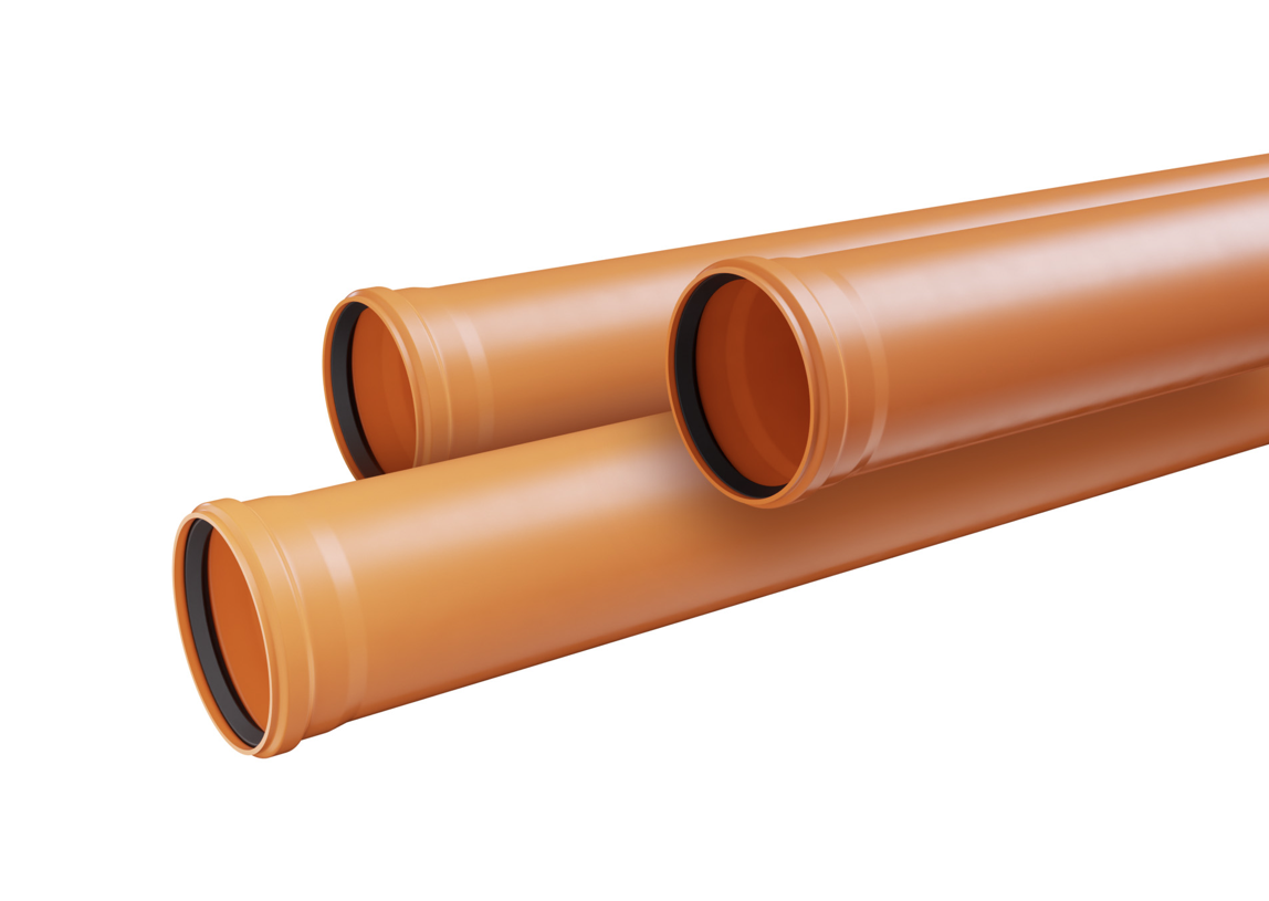

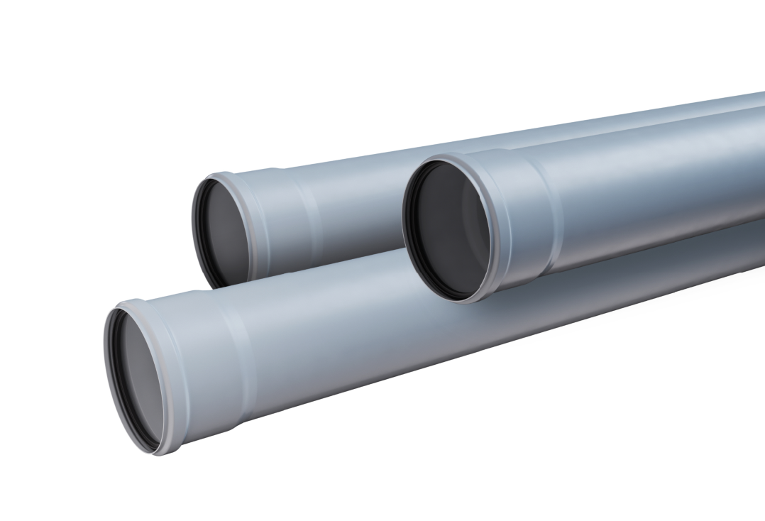

KG systém Koex
Materiál: PVC
Popis: Hladké potrubí se strukturovanou stěnou, s hladkým vnějším i vnitřním povrchem dle ČSN EN 13 476 - 2, střední vrstva s tuhou PVC pěnou (tzv. koex). Barva vně i uvnitř červenohnědá. Integrované hrdlo, v něm je vložen jazýčkový těsnicí kroužek z elastomeru.
Kruhová tuhost dle ČSN EN ISO 9969: 4 kN/m2, 8 kN/m2
Dimenze: SN 4: DN 100 - DN 500, SN 8: DN 150 - DN 500
Délky trub: SN 4: 0,5 - 5 m, SN 8: 1 - 6 m

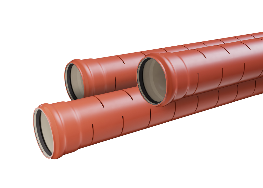

Použití: nejlevnější hladké potrubí pro beztlakovou dopravu splaškových vod (systém s volnou hladinou). Pro uložení v zemi, bez nutnosti potrubí obetonovat, certifikovaný způsob použití „UD“. Potrubí je vhodné i pro vzduchotechnické účely (vzduch o nízkém tlaku), nelze je však použít pro výbušné směsi (možnost elektrostatického nabití).

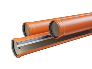

KG systém Kompakt
Materiál: PVC
Popis: Hladké potrubí s kompaktní plnou stěnou, s hladkým vnějším i vnitřním povrchem dle ČSN EN 1401. Neobsahuje pěnovou strukturu. Barva vně i uvnitř červenohnědá.
Kruhová tuhost dle ČSN EN ISO 9969: 8 kN/m2
Dimenze: DN 150 - DN 500
Délky trub: 1 - 6 m
Použití: k beztlakové dopravě splaškových vod (systém s volnou hladinou). Počítá se s převážným použitím v zemi, bez nutnosti potrubí obetonovat. Potrubí je vhodné i pro vzduchotechnické účely (vzduch o nízkém tlaku), nelze je však použít pro výbušné směsi vzduchu (možnost elektrostatického nabití).

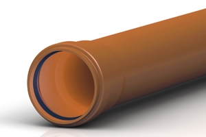

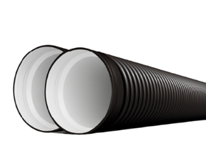

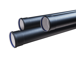

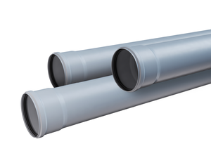

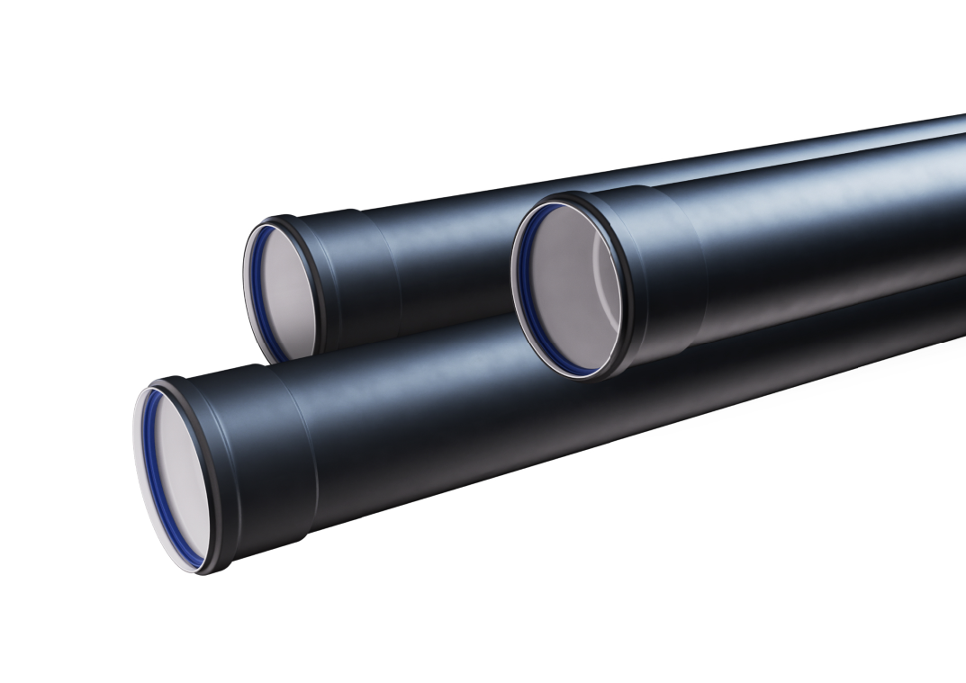

Pragma+ID
Materiál: polypropylén (PP)
Popis: Kanalizační potrubí včetně tvarovek, certifikované podle ČSN EN 13476 a DIN 16 961, rozměrová charakteristika DN/ID. Konstrukce: strukturovaná stěna - vnitřní stěna hladká, světle šedá, vnější stěna hnědá, vlnitá s robustním dutým žebrem).
Integrované hrdlo vysoké tuhosti, symetrický pryžový těsnicí kroužek s podpůrnými břity je vložen v poslední drážce dříku.
Kruhová tuhost dle ČSN EN ISO 9969 (2016): 10 kN/m2 (vyšší SN viz Vysokopevnostní systémy)
Dimenze: DN 150 až 1000 mm
Délky trub: 6 m
Polypropylénové trubky mají ve srovnání s běžnými PVC trubkami vyšší pružnost a teplotní odolnost (horké splašky, při pokládce nevadí teploty pod bodem mrazu), a vyšší chemickou odolnost.
Použití: gravitační kanalizace, těsnost hrdel i při normou dovolených deformacích do minimálně 5 m vodního sloupce.

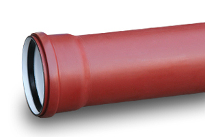

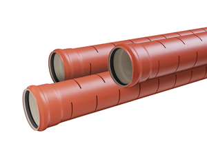

Quantum (kanalizace pro náročné až velmi náročné zátěžové podmínky)
Materiál: PVC
Popis: Plnostěnné třívrstvé kanalizační potrubí bez pěnové struktury dle ČSN EN 1401-1 a STO-AO 224 - 719/2015. Hladká vnější i vnitřní stěna, barva vně červenohnědá, střední vrstva šedočerná, vnitřní vrstva světlá. Od DN 500 je potrubí šedé, podle ČSN EN 13 476. Tvarovky Quantum jsou jednovrstvé, v zesílené řadě SDR 34.
Integrované hrdlo, dokonalý těsnicí systém - elastomerový dvoubřitý kroužek s výztuží.
Vnitřní popis trubek umožňuje identifikaci případné záměny.
Stěna trubky vysoce odolná proti vtlačení kamene a proti otěru.
Potrubí je vhodné pro pokládku při teplotě minus 10 °C (značeno sněhovou vločkou).
Kruhová tuhost dle ČSN EN ISO 9969: 12 nebo 16 kN/m2
Dimenze: DN 150 - DN 800
Délky trub: 1, 3, 6 m, od DN 500 6 m
Použití: Vlastnostmi i cenově optimální plnostěnné trubky pro gravitační kanalizaci.
Účinná modifikace a vysoká kvalita výrobní směsi zaručuje, že Quantum jako jediný trubní typ z PVC splňuje podmínky pokládky při minus 10°C (běžné PVC trubky není dovoleno pokládat pod 0°C!). Při pádové zkoušce (závaží 12,5 kg padá z výšky 2 m na 30 cm dlouhý vzorek trubky DN 300 při 0 °C) nedochází k poškození, ani povrchovému.
Trubky Quantum jsou vhodné i pro místa s obtížnou pokládkou, neboť díky vysoké kruhové tuhosti vykazují i v případě nekvalitního či nerovnoměrného hutnění minimální příčné deformace. Vysoká tuhost trubek, prokázaná zkouškou v ITC Zlín, minimalizuje podélný průhyb a tvorbu protispádů i v případě méně kvalitní přípravy podloží.
Vysoká povrchová tvrdost dovolí tolerovat obsypy o větší velikosti zrna. Certifikovaná odolnost proti prorůstání kořenů - nejvyšší známá hodnota - 4,8 baru po 100 letech, což je asi desetinásobek normou požadované hodnoty. Quantum je proto velmi výhodné i při vysoké hladině podzemní vody. Quantum vyhovuje při zkoušce čištění takovou vodou dle CEN/TR 14 920. Dovolená průtočná rychlost je 15 m/s.

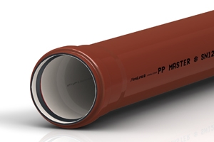

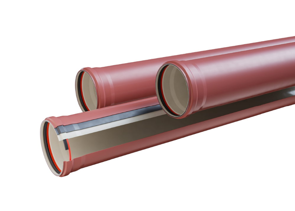

PP Master (vysoké nároky), SN 16 (nejnáročnější aplikace)
Popis: Třívrstvé kanalizační potrubí včetně tvarovek z polypropylénu, dle ONR 20 513, s hladkou vnější i vnitřní stěnou, bez pěnové struktury. Vnější stěna trubky je hnědá, stabilizovaná proti působení UV záření, střední vrstva polymeru je šedočerná. Vnitřní stěna světle šedá, vysoce odolná otěru.
Tvarovky jednovrstvé, v zesílené řadě s vysokou kruhovou tuhostí.
Vnitřní popis trubek umožňuje identifikaci záměny za nekvalitní trubky.
Integrované hrdlo s vloženým těsnicím kroužkem, účinně jištěným proti vysunutí pomocí podpěrného kroužku. Prodloužená zaváděcí zóna hrdla zvyšuje jistotu spojů proti vysunutí i při pohybech zeminy.
Potrubí je vhodné i pro pokládku pod -10 °C (značeno sněhovou vločkou).
Kruhová tuhost dle ČSN EN ISO 9969: 10 kN/m2, 12 kN/m2, 16 kN/m2
Dimenze: SN 10: DN 100 až DN 500, SN 12: DN 150 až DN 500
Použití: pro gravitační kanalizaci, včetně dopravy horkých splašků.
Systémy PP Master SN 10 i SN 12 byly vyvinuty jako přímá náhrada systémů kameninových. Mají výhodné vlastnosti připisované kamenině, netrpí ovšem jejími neduhy, jež snižují životnost a ekologickou jistotu kanalizačního řadu (zvláště křehkost a následné úniky splašků).
Trubky PP Master jsou vyráběny podle ONR 20 513. Tato norma byla vytvořena speciálně pro vícevrstvé trubky nejvyšší kvality; je proto přísnější než současné evropské potrubní normy, i když z nich důsledně vychází. Předepisuje m. j. širší okruh zkoušek a přísnější kvalitativní požadavky než ČSN EN 1852.
Vnější vrstva PP Master obsahuje stabilizátor, který snižuje vliv UV paprsků na polymer.
Střední vrstva je tvořena polypropylénem, který propůjčuje trubkám hodnotné mechanické vlastnosti, především pevnost a rázuvzdornost. Absorbuje mechanické rázy i za nízkých teplot (16 x pád závaží 12,5 kg ze 2 m na 30 cm dlouhý vzorek trubky DN 300 při minus 10 °C, bez jakéhokoliv poškození /ani povrchového/). Systém je proto vhodný i pro pokládku při teplotách pod minus 10°C, což vyjadřuje symbol sněžné vločky v označení trubky.
Vnitřní vrstva je ze speciálního druhu PP, který zaručuje nejvyšší možnou odolnost vůči otěru a perfektní chemickou odolnost. Světlý povrch usnadňuje kamerové prohlídky kanalizace; při nich je velmi dobře čitelný i vnitřní popis trubek, ztěžující úmyslnou záměnu za levnější typ trubky nebo nižší třídu SN.
Trubky PP Master jsou vhodné pro místa s obtížnou pokládkou, neboť vykazují i v případě nekvalitního či nerovnoměrného hutnění minimální příčné deformace. Vysoká tuhost trubek minimalizuje podélný průhyb a tvorbu protispádů při nedokonalé přípravě podloží nebo v místech s poklesy podloží. PP Master předčí trouby z kameniny nebo litiny absolutní těsností, vyšší odolností vůči abrazi splaveninami a odolností proti poškození i korozi.
Trubky jsou protokolárně testovány na těsnost spojů a prorůstání kořenů s extrapolací na 100 let (2,44 baru) a na odolnost při vysokotlakém čištění dle CEN/TR 14 920. Zaručují tím maximální ekologickou jistotu systému.

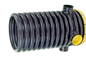

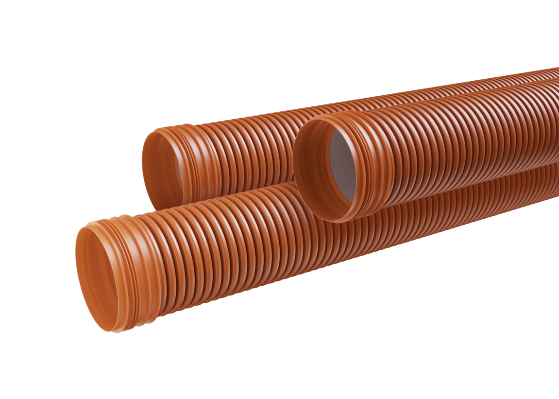

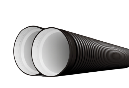

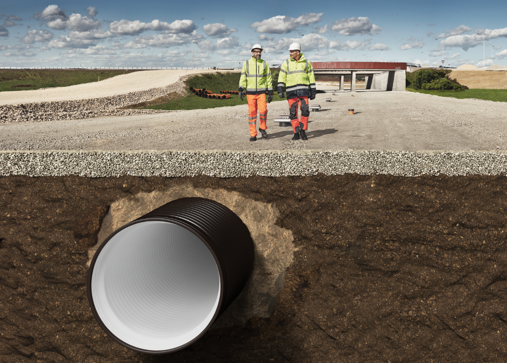

Pragnum
Pragnum
Kanalizační potrubí velkých průměrů
Pragnum
Popis: Trubky Pragnum se vyrábějí vytlačováním strukturované stěny trubky v podobě nekonečného plochého pásu podélně vyztuženého trubkou nebo jiným podélným profilem. Pás je dále za současného svařování spirálově ovíjen kolem montážního trnu volitelného průměru.
Lze tak vyrobit trubky s velkým průměrem, které pro velkou tloušťku stěny běžnými vytlačovacími metodami nelze vyrobit.
Trubky mají strukturovanou stěnu typu B dle ČSN EN 13 476-3 (obdoba DIN 16 961).
Vnitřní stěna je hladká, vnější strukturovaná, standardní délka bez hrdla je 6 m.
Kruhové tuhosti: SN 8, SN 10, SN 12 a SN 16
Dimenze: DN/ID 500 až DN/ ID 2000.
Standardní délka: 6 m Trubka je standardně opatřena hrdlem s integrovanou svařovací spirálou pro spojení elektrosvarem dle DVS 2207 (typ B).
www

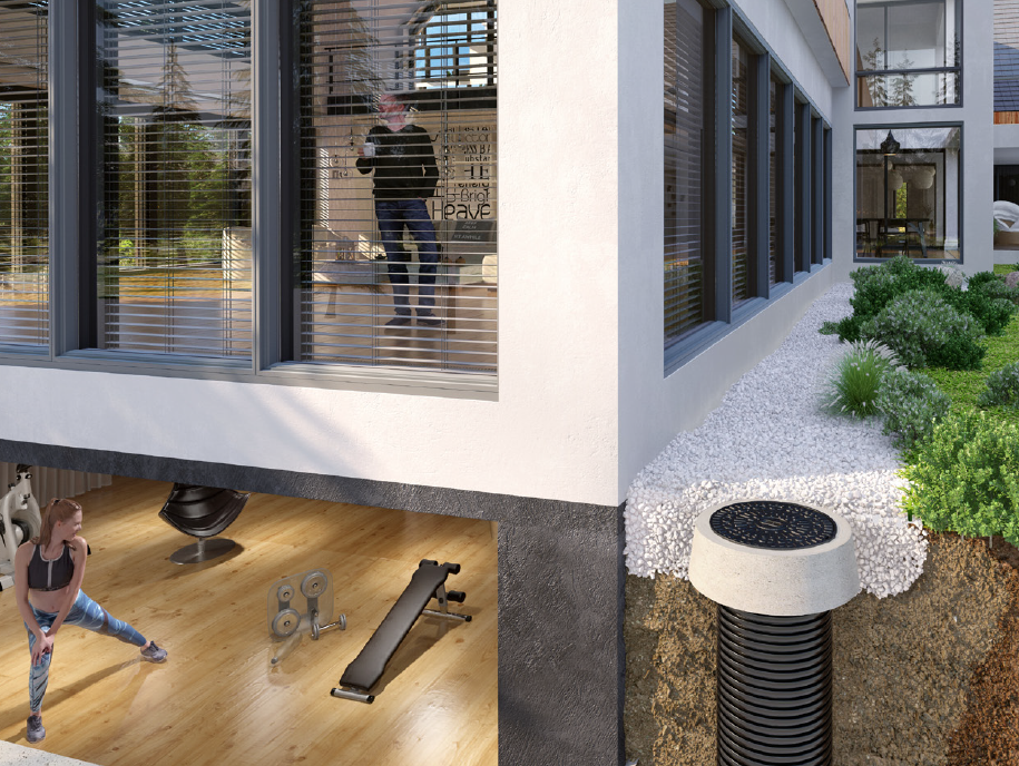

Šachty Pipelife
Šachty Pipelife
Kanalizační šachty
Plastové revizní kanalizační šachty DN 200, ID 315, DN 400 a DN 630
Materiál: PVC nebo PP
Popis: Kanalizační vstupní šachty robustní stavebnicové konstrukce, s plovoucím poklopem (s teleskopem nebo roznášecím prstencem).
Těsněny jazýčkovým těsněním z elastomeru.
Nabídka standardních úhlů vtoků a výtoků, u DN 630 možnost výroby specialit na zakázku.
Dimenze: vtoky/výtoky DN 100 až 400, přímé nebo soutočné uspořádání, u DN 630 v různých kombinacích a úhlech
Použití: Pro revize kanalizačních řadů
Vhodné do vozovek i na rozhraní soukromého a veřejného pozemku. Jsou moderní, ekologickou a levnou alternativou těžkých a objemných konstrukcí z betonu. Současná doba umožňuje rozsáhlé použití šachet o menším průměru, neboť čištění a kontrolu provádí technika a není nutný vstup osob do šachty. V nutných případech lze kombinovat na trase stoky šachty revizní se vstupními.
Revizní šachty 630 mm jsou moderní, velmi přesné a lehké výrobky, ulehčující transport i montáž. Byly testovány přetlakem i podtlakem více než 0,5 baru za různých teplot po dobu více než 1400 hodin, při výrobě den je kontrolována a atestem doložena těsnost každého kusu.
Vstupní kanalizační plastové šachty DN 800 a DN 1000
Materiál: Polypropylén (PP)
Popis: Kanalizační vstupní šachty robustní stavebnicové konstrukce, s poklopem na samonosném roznášecím prstenci. Výška skruží 0,5 m, možnost zkrácení o 10 nebo 20 cm. Dna jsou vybavena nekorodujícími plastovými stupadly. Kónus se vstupním otvorem 600 mm.
Komponenty jsou těsněny jazýčkovým těsněním z elastomeru.
Dimenze: vtoky DN 150 až 400, široká nabídka standardních úhlů vtoků a výtoků, možnost výroby specialit na zakázku.
Použití: Pro vstupy do kanalizačních řadů. Dnes již standardní, vysoce spolehlivá náhrada betonových šachet.
Vyvinuly pomocí počítačové simulace, ověřeny speciálními zkouškami. Nízká hmotnost, vysoká odolnost proti zatížení statickému, chemickému i abrazivnímu, dlouhodobá těsnost spoje. Byly testovány přetlakem i podtlakem více než 0,5 baru za různých teplot po dobu více než 1400 hodin. Zatížení poklopu se nepřenáší na konstrukci šachty, což zaručí dlouhodobou trvanlivost systému.
www

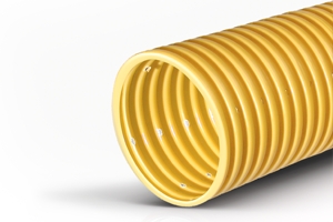

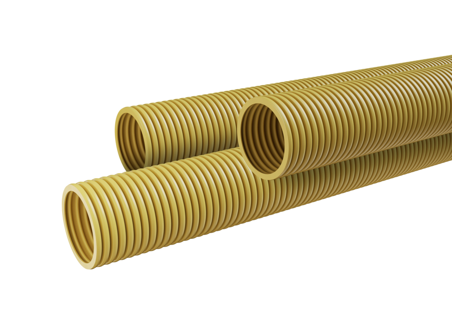

Drenáže Pipelife
Drenážní systémy
PVC drenážní trubky flexibilní (drenáže pro běžné použití)
Materiál: polypropylén - random kopolymer (PP-R)
Popis: Kompaktní tlakové potrubí z polypropylénu, včetně tvarovek. Barva šedá. Bez proužku nebo s modrým (PN 16), případně červeným proužkem (PN 20)
Dodávané průměry potrubí: 16 - 110 mm
Tlakové řady: PN 10, PN 16, PN 20
Délky trub: tyče 3 a 4 m, do průměru 25 mm náviny 100 m
Použití: k dopravě pitné a užitkové vody studené i ohřáté, dále k dopravě stlačeného vzduchu a jiných plynů, které materiál nepoškozují.

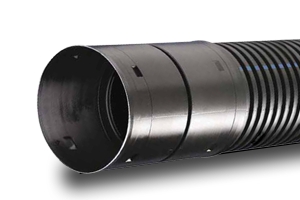

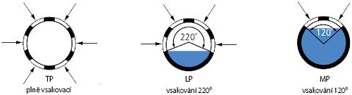

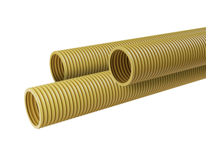

PP drenážní trubky Pragma Drain
Popis: Systém se vyrábí perforací kvalitního kanalizačního potrubí Pragma+ID v údolí mezi dutými vlnami/žebry. Získá se tak velmi lehké, relativně pružné a přitom velmi pevné potrubí.
Kruhová tuhost: větší než SN 8
Dimenze: 160 až 1000 mm
Délky: 6 m
Perforace: běžně 120 °, 220 ° nebo 360 °.
Pragma Drain používá tvarovky systému Pragma+ID
Vysokopevnostní drenážní PVC trubky Q-Drain
Materiál: PVC
Popis: Základem vysokopevnostního drenážního systému Q-drain jsou špičkové třívrstvé plnostěnné trubky Quantum SN 12 nebo SN 16. Vhodná perforace trub dovoluje vyrobit nejdokonalejší drenážní systém na českém trhu.
Trubky opatřené naformovaným hrdlem mají světlou vnitřní vrstvu, výhodnou pro kamerové prohlídky, a vnější i vnitřní popis.
Kruhová tuhost: SN 12 nebo SN 16 (při běžných požadavcích na geometrii perforace).
Dimenze: DN 150 - DN 400
Délky: 6 m
Perforace: běžně 180°, 220° nebo 360°, podle specifikace zákazníka lze provést libovolnou perforaci (úhel, šířka, rozteč).
K dispozici je široká nabídka neperforovaných tvarovek SDR 34 o vysoké kruhové tuhosti, lze použít i tvarovky běžného kanálu.
Q-drain nabízí jednoduché spojování, výhodné stavební délky a plnou kompatibilitu s neděrovaným provedením PVC Quantum s vysokou kruhovou tuhostí, ale i jinými hladkými kanalizačními systémy DN/OD. Dále vysokou odolnost veškerým vlivům agresivních složek zeminy i drenážních vod a odolnost proti tvorbě inkrustací. Potrubí lze čistit vodou o tlaku cca 120 bar na trysce.
Stěna neobsahuje pěnové vylehčení, proto zaručuje životnost minimálně 120 roků. Skutečná doba funkčnosti (do zanesení profilu) závisí na vnějších parametrech, nelze ji proto blíže specifikovat.

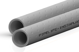

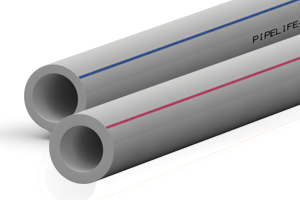

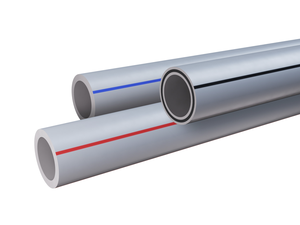

PPR potrubí Pipelife

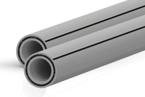

PP-R - rozvody horké a studené vody
Tlakové řady: PN 10, PN 16, PN 20 (rozměrové řady S 5, S 3,2, S 2,5)
Použití: k dopravě pitné a užitkové vody studené i ohřáté a pro požární vodovody, k dopravě stlačeného vzduchu a jiných plynů, které materiál nepoškozují.
www

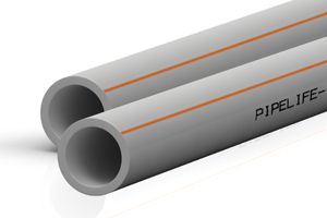

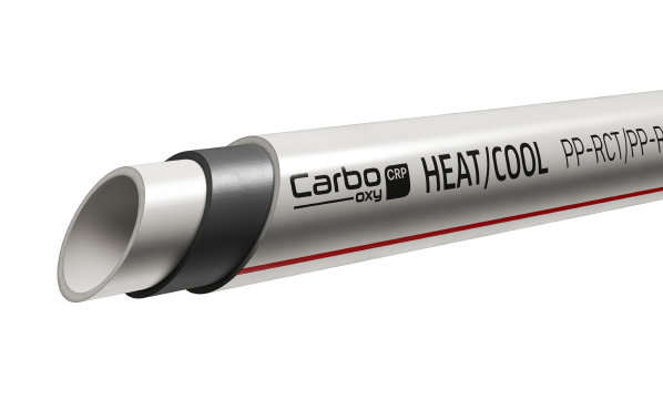

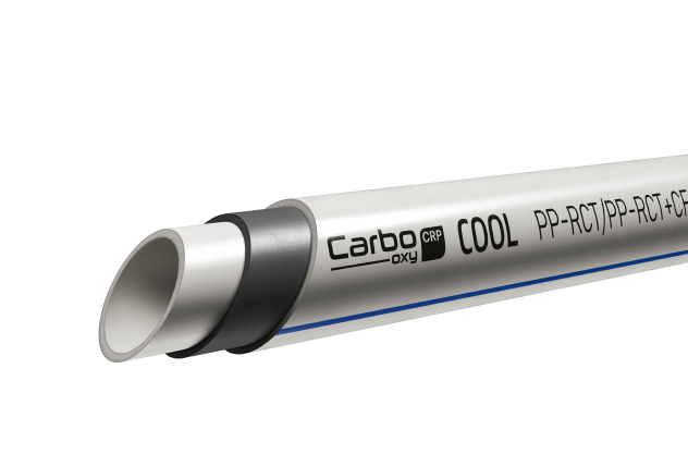

CarboOxy

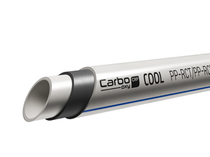

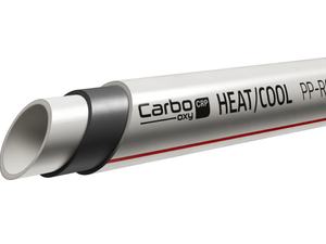

CARBO CRP - trubky pro rozvody horké a studené vody z PP-RCT
Materiál: polypropylén PP- RCT, karbonová výztuž
Popis: Špičkové tlakové potrubí na bázi polypropylénového polymeru nejvyšší výkonové třídy a vysokopevnostních karbonových vláken. Třívrstvá trubka má vnější a vnitřní kompaktní vrstvu z PP-RCT, střední vrstvu tvoří kompaund, vyztužený karbonovými vlákny. Tvarovky jsou standardní z PP-R. Barva trubky je šedá, s černým proužkem (PN 20)
Dodávané průměry potrubí: 20 - 125 mm
Rozměrové řady: S 3,2 do F 63 mm, S 4 pro F 75 - 125 mm
Výroba trubek využívá kosmické technologie nejvyšší úrovně, proto jsou hi-tech trubky CARBO CRP v současné době nejvyšším vývojovým stupněm tlakových trubek pro teplou a horkou vodu.
www

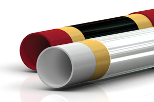

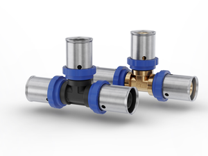

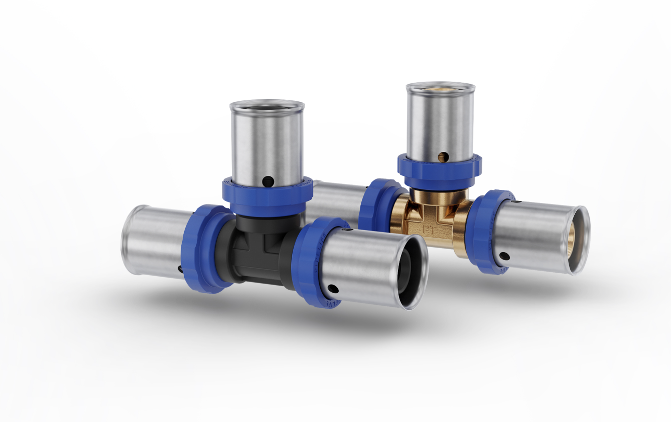

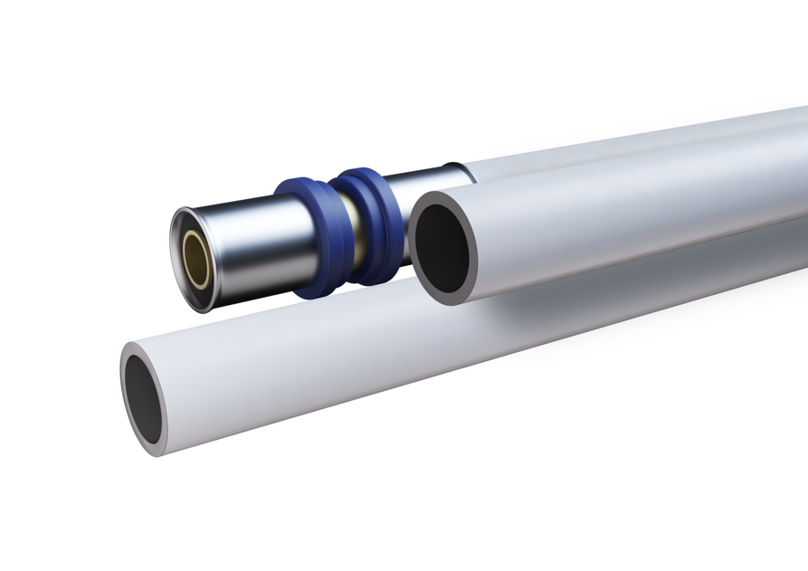

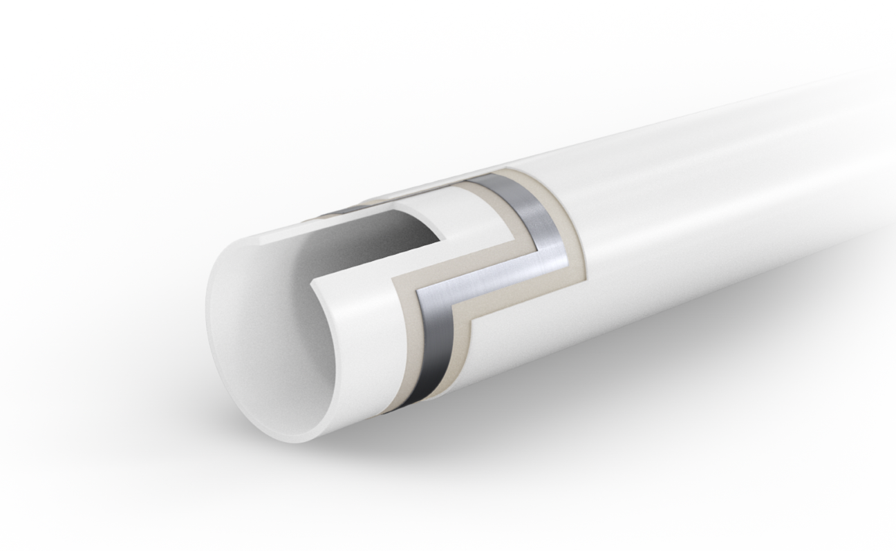

Radopress Pipelife
Radopress PipelifeRadopress PipelifeRadopress Pipelife

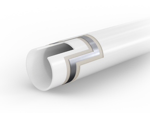

Radopress
Materiál: síťovaný polyetylén (PE-X) nebo polyetylén pro vysoké teploty (PE-RT), mezivrstva hliník
Popis: Pětivrstvé potrubí s hliníkovou střední vrstvou tl. 0,2 nebo 0,4 mm, odolávající tlaku a vysokým teplotám, hygienicky nezávadné, nepropouštějící kyslík, tvarově stabilní a s malou tepelnou roztažností
Tlaková skupina: 1,0 MPa/70°C
Dimenze: náviny 16 - 32 mm, tyče 16 - 63 mm, EVOH provedení pro podlahové vytápění 18 mm/400m
Délky trub: náviny 200 (50) m, tyče 4 m
Použití: Univerzální potrubní systém použitelný pro všechny oblasti rozvodů pitné a užitkové vody, spojuje se za studena, bez svařování
Výhody systému Pipelife RADOPRESS:
  • možnost použití jednoho systému pro všechny rozvody vody a topení v budově
  • rychlá a jednoduchá montáž za studena
  • trvale těsné spojení
  • maximální bezpečnost při provedení rozvodů
  • pružné a tvarově stabilní uložení
  • jednoduchá kontrola spoje průhledovým okénkem tvarovky
  • bez koroze
  • bez inkrustací
  • 100% těsnost proti difuzi kyslíku u všech typů používaných trubek
  • chemická odolnost
  • nepatrná délková roztažnost
  • vyšší odolnost proti průrazu stěny
  • profesionální lisovací nářadí
  • bohatý sortiment tvarovek
  • systém vhodný pro rekonstrukce a novostavby
  • více než 30-letá mezinárodní zkušenost

Systém stropního vytápění a chlazení PIPELIFE RADOPRESS WATT představuje špičkové řešení pro moderní interiéry, kde hraje roli nejen komfort, ale i energetická efektivita a zdravé vnitřní prostředí.
Moderní trend, který reaguje na oteplování v našem klimatickém pásmu, představují stěnové a stropní systémy. Tyto technologie umožňují nejen komfortní vytápění v zimě, ale také příjemné sálavé chlazení v létě. Jsou nabízeny jak v podobě systémů montovaných přímo na stavbě, tak i ve formě prefabrikovaných dílců, které usnadňují a urychlují instalaci.
Široká škála řešení
Na výběr je několik osvědčených systémů. Každý z nich je určen pro specifické aplikace a společně pokrývají široké spektrum potřeb od rodinných domů až po administrativní budovy.
  • PPS10 - trubky navíjené na stěny či stropy do smyček
  • CDP400 - kovové panely s integrovanou smyčkou do podhledových systémů
  • GBP10 - sádrokartonové panely s integrovanou smyčkou do stěnových a podhledových systémů
  • Slab16 - aktivované stropy

HT Pipelife
HT Pipelife
HT odpadní systémy
Popis: Klasické odpadní potrubí z polypropylénu, barva šedá.
V integrovaném hrdle je vložen jazýčkový těsnicí kroužek z elastomeru.
Dimenze: vnější průměr 32 mm - 160 mm
Délky trub: 0,15 - 2 (5) m
Oblast použití: „B“, tj. v budovách.
Způsob použití: pro vnitřní kanalizaci s vysokou odolností horkým splaškům. Trubky a tvarovky systému HT jsou určeny k odvádění odpadních vod uvnitř domů a průmyslových staveb. Trubky nerezaví, nehnijí, jsou odolné elektrochemické korozi a díky hladkým stěnám mají minimální sklon k tvorbě usazenin. Předpokládaná životnost trubek je minimálně 50 let.

Master3Plus
Master3Plus
Master3Plus
Popis: Třívrstvé odpadní potrubí z polypropylénu s maximálním útlumem zvuku protékajících splašků /takzvané tiché potrubí/. Vnější vrstva trubky hnědá, střední vrstva je šedočerná a neobsahuje pěnu, vnitřní vrstva je šedobílá.
Dimenze: vnější průměr 32 - 160 mm
Délky trub: 0,25 - 3 m
Kruhová tuhost min. 4 kN/ m2
Oblast použití: BD, tj. v budovách i v zemi pod budovami.
Způsob použití: pro vnitřní kanalizaci s vysokou odolností horkým splaškům, pro místa s vysokými nároky na tlumení hluku
Tlumicí účinek zajišťuje sendvičová stěna se zvětšenou tloušťkou, vyrobená ze speciálního materiálu s velkou rezonanční hmotností. Střední vrstva minerálně vyztuženého polypropylénu účinně napomáhá snižování zvukových efektů trubky. Protokolárně doloženo splnění požadavků na hladinu zvuku podle nejpřísnější III. třídy normy DIN 4109 T10(E), a to i v případě použití běžné kotvící techniky.
Při použití speciálního kotvení je dokladován velmi vysoký zvukově tlumicí efekt.

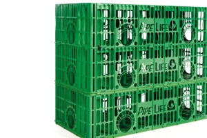

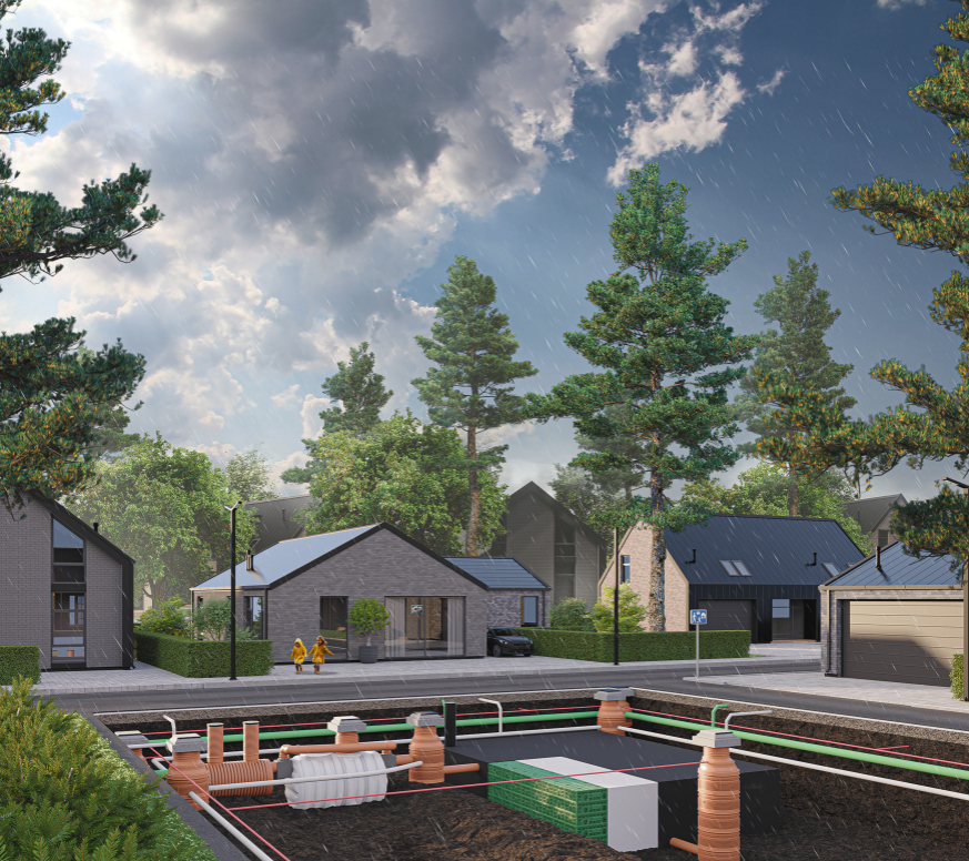

Raineo - systém pro hospodaření s dešťovou vodou
Řešení dešťové vody Pipelife
Řešení pro hospodaření s dešťovou vodou

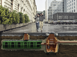

Popis: Stavebnicový systém vsakovacích bloků s vysokou statickou zatížitelností. Boxy z nezničitelného nerecyklovaného polypropylénu, odolné korozi, čistitelné všemi směry.
Barva zelená, variabilní velikost připojovacích otvorů.
Rozměry boxu: (d x š x v) 120 x 60 x 30 cm, objemová účinnost 96%.
Celkový/účinný objem: 216/206 l (0,216/0,206 m3)
Připojovací rozměry: boční DN 100, 125, 150; shora DN 100, 125, 150, 200; adaptéry pro boční připojení DN 250 - DN 500
Nosnost boxu: krátkodobá 400 kN/m2, dlouhodobá 100 kN/m2
Použití: nejspolehlivější vsakovací element na evropském trhu, určen pro shromáždění a pomalé vsakování srážkových vod.
Systém se skládá ze vsakovacích bloků, spodní bloky se doplňují podkladovou deskou, vzájemně se spojují pomocí plastových klipů. Pro vsakování se používá po obalení geotextilií, pro zadržení vody k využití se obalí nepropustnou fólií.
www
