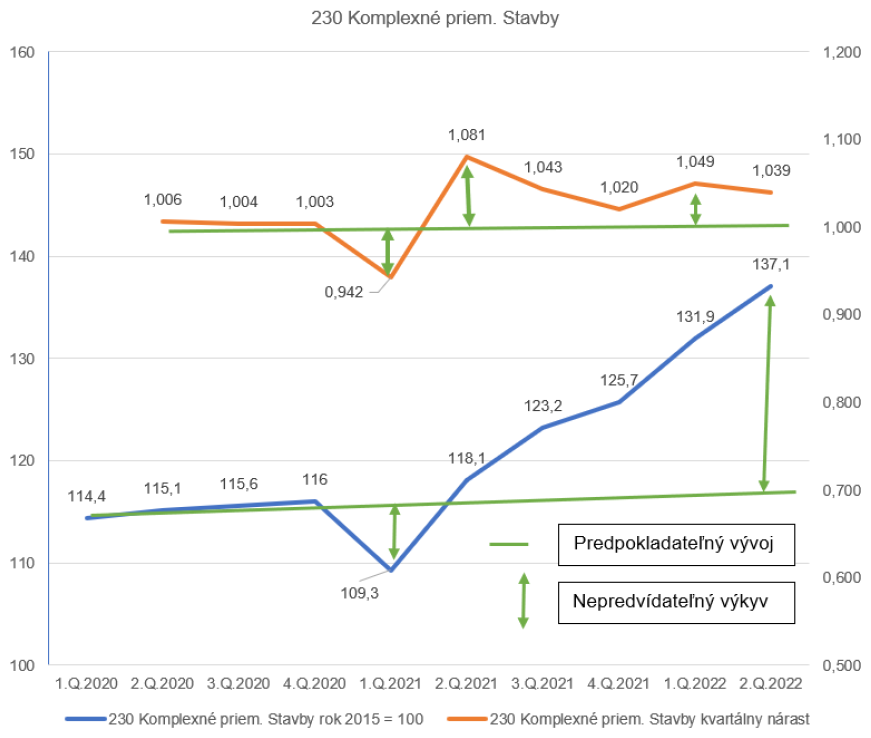

Obr. 3 Index vývoja cien kvartálne podľa ŠKS: 230 Komplexné priem. stavby (zdroj: DATAcube ŠÚSR)
Aktuálny stav na trhu nebolo možné predvídať. Rovnako ako sa v súčasnosti nedá predvídať, ako sa bude trh vyvíjať v nasledujúcich rokoch. Na obrázku 3 je znázornený priebeh hodnoty indexu (modrá krivka – indexu cien stavebných prác podľa Klasifikácie stavieb (201 = 100) – ročne [sp2067rs] – 230 Komplexné priem. stavby) a medzi-kvartálna zmena hodnoty indexu (oranžová krivka). Zelenou priamkou je následne vykreslený predpokladateľný vývoj hodnoty indexu na základe predošlých hodnôt a od nej je zelenou dvojšípkou vykreslený nepredvídateľný výkyv hodnoty indexu.
Na grafoch vývoja indexu cien, uvedených v tejto publikácii, je nutné konštatovanie, že je potrebné rozlišovať predpokladateľnú zmenu (nárast alebo pokles), ktorá má základňu v predošlých údajoch, a nepredvídateľný výkyv, ktorý má rôzne pôvody (COVID, konflikt na Ukrajine, nedostatok suroviny alebo materiálu alebo pracovnej sily, zvyšovanie cien energií, atď...), čiže vstupy, ktoré nie je možné pri kalkulovaní ceny predvídať, aj napríklad podľa ÚVO v jeho metodike.
Na zobrazenie nepredvídateľného nárastu ceny materiálu na trhu v SR je ďalej zobrazených niekoľko nosných materiálov v stavebníctve.
