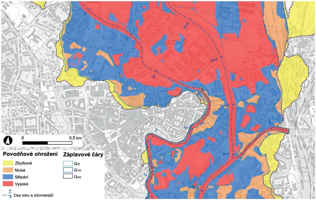

3. Mapy ohrožení
Výsledné maximální hodnoty ohrožení se zobrazují pomocí barevné škály (tab. 2) do mapy ohrožení (obr. 2). Záplavové území je tak rozčleněno z hlediska povodňového ohrožení. Toto členění umožňuje posouzení vhodnosti stávajícího nebo budoucího funkčního využití ploch a doporučení na omezení případných aktivit na plochách v záplavovém území s vyšší mírou ohrožení (viz tab. 2).
Obr. 2 Příklad mapy ohrožení
