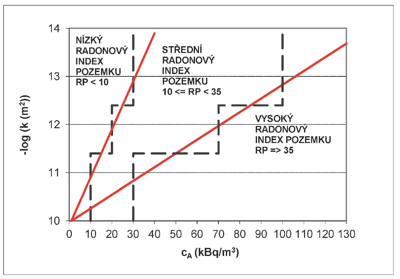

Radonový index pozemku
(K § 98 odst. 4 atomového zákona)
(1) Ke stanovení radonového indexu pozemku musí být
a) používán reprezentativní soubor měření objemové aktivity 222Rn v půdním vzduchu,
b) posouzena plynopropustnost základových půd a
c) používány místní a obecné charakteristiky geologického podloží ovlivňující směr a rychlost pohybu radonu v základových půdách.
(2) Stanovení radonového indexu pozemku musí být vyhodnocováno na základě společného vyhodnocení
a) statistické charakteristiky objemové aktivity radonu v půdním vzduchu a
b) charakteristiky plynopropustnosti zjištěné měřením nebo posouzením na základě odborné zkušenosti a znalosti.
(3) Způsob vyhodnocení výsledků pro stanovení radonového indexu pozemku stanoví příloha č. 26 k této vyhlášce.
(4) Radonový index pozemku je nízký, je-li
a) zjištěná objemová aktivita radonu v půdním vzduchu menší než
1. 10 kBq/m3 u vysoce propustných základových půd,
2. 20 kBq/m3 u středně propustných základových půd, nebo
3. 30 kBq/m3 u nízko propustných základových půd, nebo
b) číselná hodnota radonového indexu pozemku zjištěná měřením menší než 10.
(5) Radonový index pozemku je střední, je-li
1. větší než 10 kBq/m3 a menší než 30 kBq/m3 u vysoce propustných základových půd,
2. větší než 20 kBq/m3 a menší než 70 kBq/m3 u středně propustných základových půd, nebo
3. větší než 30 kBq/m3 a menší než 100 kBq/m3 u nízko propustných základových půd, nebo
b) číselná hodnota radonového indexu pozemku zjištěná měřením větší než 10 a menší než 35.
(6) Radonový index pozemku je vysoký, je-li
a) zjištěná objemová aktivita radonu v půdním vzduchu větší než
1. 30 kBq/m3 u vysoce propustných základových půd,
2. 70 kBq/m3 u středně propustných základových půd, nebo
3. 100 kBq/m3 u nízko propustných základových půd, nebo
b) číselná hodnota radonového indexu pozemku zjištěná měřením větší než 35.

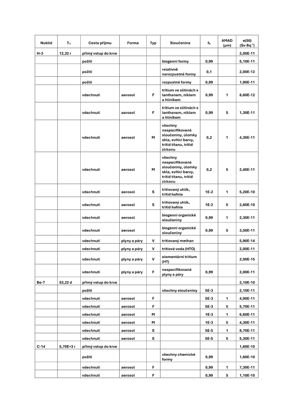

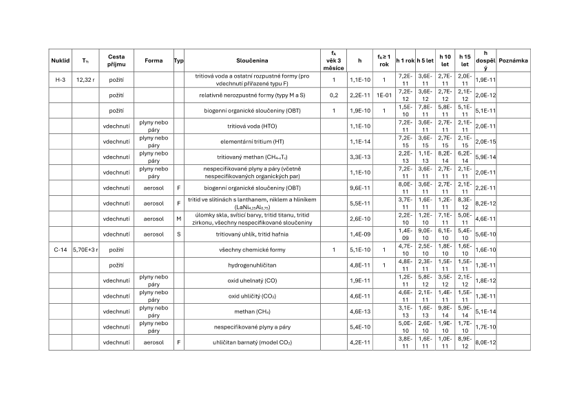

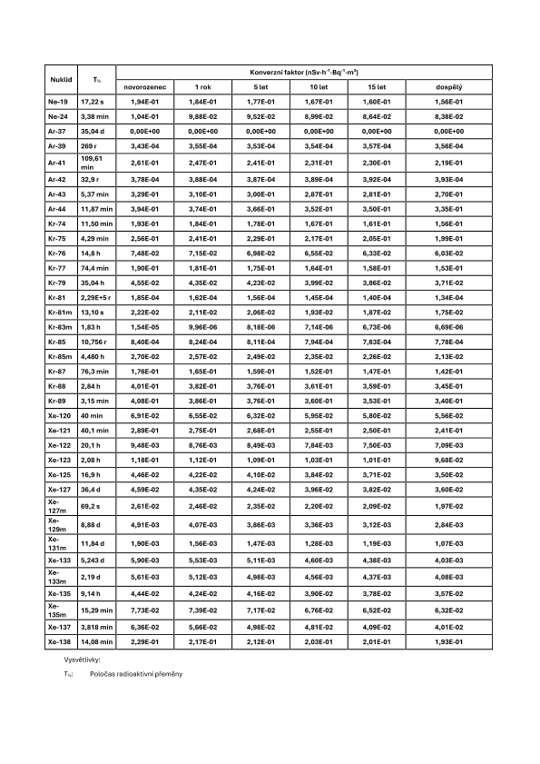

Příloha č. 3 k vyhlášce č. 422/2016 Sb.
Konverzní faktory
Konverzní faktory pro výpočet příkonu efektivní dávky u jednotlivce z obyvatelstva po vnoření do mraku umělých radioaktivních vzácných plynů
Příloha 3 a.pdf
Konverzní faktory pro výpočet 50letého úvazku efektivní dávky pro příjem požitím, vdechnutím a přímým vstupem do krve pro radiačního pracovníka
Příloha 3 b.pdf
Konverzní faktory pro výpočet úvazku efektivní dávky pro příjem radionuklidu požitím a vdechnutím jednotlivcem z obyvatelstva
Příloha 3 c.pdf
