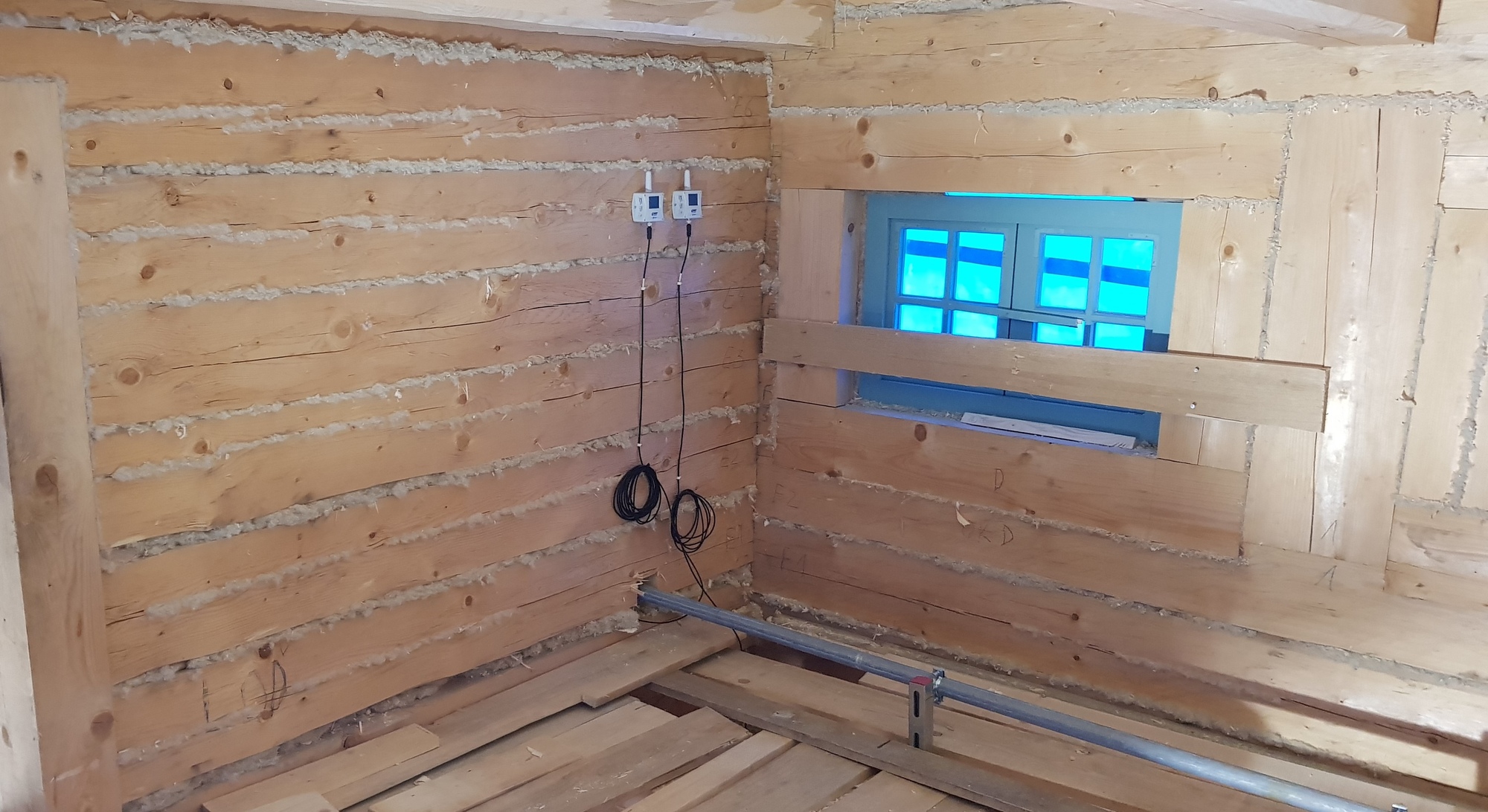

Pro použití hasícího plynu je však nezbytná určitá těsnost objektu, kterou srubová konstrukce Libušína sama o sobě zajistit nemůže. Proto bylo naprojektováno vložení folie mezi srub a dřevěné obložení vnitřních stěn. Vzhledem k výše uvedenému bylo požadováno preventivně monitorovat relativní vlhkost v izolovaném prostoru, kde byl nainstalováno měření teploty, relativní vlhkosti a rosného bodu na čtyřech vytipovaných bodech mezi folií a dřevěným vnitřním obložením.
Požadavkem byl bateriový provoz přístrojů, bezdrátový přenos dat s on-line přístupem k měřeným hodnotám a možnost zaslání alarmu pomocí e-mailových zpráv, při překročení horního limitu vlhkosti. Z dostupných řešení bylo vybráno použití IoT snímačů využívající přenos dat v síti Sigfox od firmy COMET System s.r.o., které přesně splňují požadavky investora.
Po jednoduché instalaci přístroje samy odesílají v nastaveném intervalu hodnoty teploty, vlhkosti i rosného bodu do COMET Cloudu. Díky tomuto řešení je k dispozici bezproblémový přístup k hodnotám odkudkoliv, kde je připojení k internetu bez nutnosti instalace dalšího softwaru. Intuitivní prostředí COMET Cloudu umožňuje pohodlné zobrazení dat v tabulce i grafu s možností tisku a také správu alarmových profilů, či jednotlivých uživatelů...
