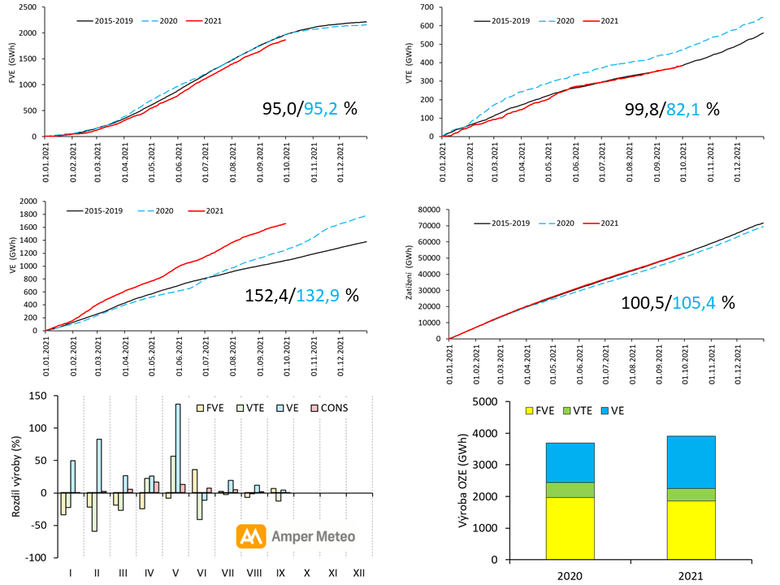

Obrázek 3. Kumulativní výroba z fotovoltaických, větrných, vodních elektráren a spotřeba elektřiny (neočištěná o vliv počasí) v porovnání s průměrem 2015–2019 a také jen rokem 2020 (spodní levý graf je porovnání s rokem 2020).
