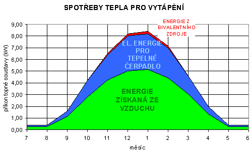

Bivalence
Tepelné čerpadlo většinou nekryje celý topný výkon při nejnižších teplotách venkovního vzduchu. Toto tzv. monovalentní provedení by bylo zbytečně předimenzované. V chladnějších měsících s teplotami pod teplotou bivalence (kolem 0° až -5°C) tepelné čerpadlo dodává pouze část potřebného tepla, zbytek tepla je vyráběn jiným zdrojem (kotel na elektřinu, plyn, pevná, kapalná paliva,...). Tento provoz je nazýván jako bivalentní. Doba trvání velkých mrazů je v topném období velmi krátká, proto se bivalentní zdroj podílí na spotřebě energie jen asi 1/10 celkové potřeby tepla (obr.3).
| Obr. 3 |
