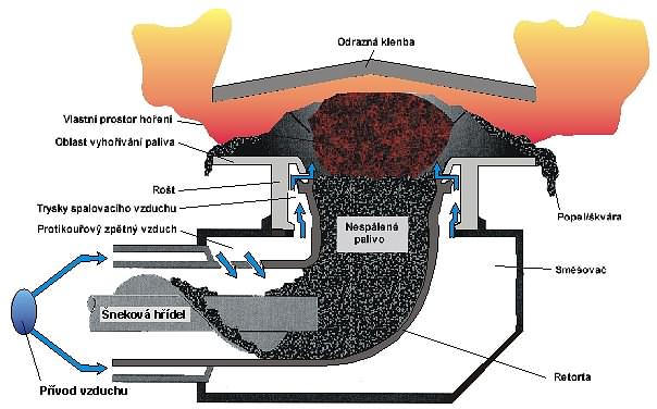

  • ze zásobníku, který je v bezprostřední blízkosti kotle, je uhlí dopravováno šnekovým dopravníkem do speciální retorty, umístěné v ohništi. Čerstvé uhlí je vtlačováno do spodní části retorty, vytlačuje nahoru již hořící částice a zcela nahoře, na vrstvě hořícího uhlí, je popel, který na okraji přepadává do popelníku.
Obr.4 Ohniště se šnekovým dopravníkem a retortou
Konstantní a nepřetržitá dodávka paliva do kotle zcela mění charakter spalovacího procesu v ohništi. Množství uhlí v ohništi se nebude měnit, měnit se tedy nebude rychlost hoření a bude proto možné vhodně seřídit přívod spalovacího vzduchu tak, aby bylo zajištěno dokonalé spalování. Projeví se to vysokou účinností spalování a nízkou produkcí škodlivin. Situace se ale změní v okamžiku, kdy začneme uvažovat o regulaci výkonu. Je samozřejmě možná regulace otáček roštu, nebo šnekového dopravníku, obvykle však reálné řešení vede k přerušované dopravě. Vyrovnaný průběh hoření při kontinuálním přívodu paliva se začne měnit, v krátkých intervalech se dodávají malé dávky čerstvého uhlí a objeví se kolísání rychlosti hoření a výkonů. Díky krátkosti intervalů bude i tak kvalita spalování nesrovnatelně vyšší, než při jednorázovém přiložení.
