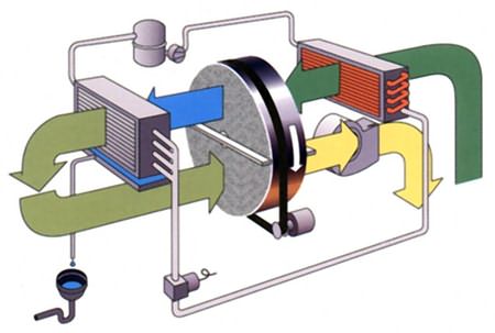

Vlhký vzduch je po vstupu do zařízení DST Frigosorb nejdříve využit pro regeneraci. Z prostrou prochází kondenzátorem, kde dochází k jeho předehřátí. Svojí teplotou regeneruje rotační výměník SSCR a odebírá mu adsorbovanou vlhkost. Nižší regenerační teplota (cca 57 oC) je kompenzována pomalejším cyklem rotačního výměníku, který se pohybuje v krocích. Teplý a intenzivně zvlhčený vzduch prochází dále výparníkem, kde dochází za ideálních podmínek ke kondenzačnímu odvlhčování. Po svém ochlazení a předběžném odvlhčení se vzduch vrací zpět do rotačního výměníku, kde dochází k jeho konečnému intenzivnímu vysušení adsorpcí. Zpět do prostoru (nebo systému) se vrací odvlhčený vzduch o stejné nebo dokonce nižší teplotě než vlhký vzduch na výstupu. Odloučená vlhkost se odvádí ze zařízení Frigosorb ve formě kondenzátu.
| Obr.4 Funkční schéma DST Frigosorb: Vlhký vzduch se předehřívá na kondenzátoru tepelného čerpadla, při průchodu rotačním výměníkem regeneruje silikagelový povrch a váže na sebe vlhkost.Na výparníku tepelného čerpadla odevzdává část vlhkosti ve formě kondenzátu, po schlazení je dále odvlhčen na velmi nízkou hodnotu. |
Obdobnou konstrukci využívají i jednotky DST Econosorb. Jejich předností jsou minimální energetické nároky a velmi nízká teplota výstupního vzduchu. Zařízení využívá samostatný proud regeneračního vzduchu, který musí být odváděn mimo systém.
| Obr.č.5 Funkční schéma DST Econosorb: Regenerační vzduch se předehřívá na kondenzátoru tepelného čerpadla, při průchodu rotačním výměníkem regeneruje silikagelový povrch a odvádí vyvázanou vlhkost ze zařízení. Vlhký vzduch na výparníku tepelného čerpadla ve formě kondenzátu, po schlazení je dále odvlhčen na velmi nízkou hodnotu |
