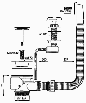

Při vypouštění van se před několika lety začaly prosazovat také odtokové a přepadové soupravy s lankovým ovládáním. Tyto soupravy jsou sestaveny z vlastní ZU a z přepadu. Při vypouštění vany vybavené takovou soupravou se netahá za řetízek se zátkou.
Horní část přepadové trubky je osazena ovládací růžicí. Jejím otáčením na jednu nebo na druhou stranu se napíná nebo povoluje lanko. Pohybem lanka se nadzdvihuje, nebo spouští uzávěr odtoku vody.
Obr. 16 Odtoková souprava s lankovým ovládáním

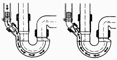

Dvoukomorová se používá při připojení pračky na ZU umístěné pod umyvadlem nebo dřezem. Je opatřena zpětnou klapkou zabudovaná v těle uzavírky. Ta znemožňuje proudění vody opačným směrem.
Obr.18 Dvoukomorová ZU pro připojení pračky

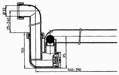

ZU pro klimatizaci musí splňovat náročné požadavky na prachotěsnost. Pro tyto účely se vyrábějí uzavírky s pryžovou těsnicí kuličkou nebo ZU hadicové.
Obr.19 ZU s kuličkou pro odvádění zkondenzované vlhkosti z klimatizačního zařízení

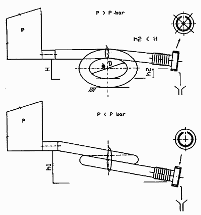

Obr.20 Hadicový tvar ZU pro klimatizaci
Uzavírky podle obr.20 vyrábí Janka Radotín. Vyhovují všem tlakovým poměrům v nízkotlakých i vysokotlakých vzduchotechnických zařízeních. Jejich připojení vyžaduje, aby kondenzátní potrubí vzduchotechnické jednotky mělo průměr 3/4". Podrobnosti o hadicové ZU pro klimatizaci jsou zveřejněny v časopise Klimatizace (číslo 2/2001).
