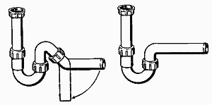

Obr.8 Základní tvary ZU; trubkový (vlevo), lahvový (vpravo)
Tvary ZU jsou různé a dnes si může zákazník vybírat z velkého množství výrobků nabízených na našem trhu.
Základní rozdělení je na trubkové a lahvové.
Vhodný tvar se vybírá zejména podle prostorových možností připojení k ZP. Všechny ZU, kromě samočistitelných, musí být trvale volně přístupné pro případ čištění.

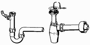

Obr.9 ZU s nastavitelnou odtokovou trubkou (vlevo),
s přímým odtokem (vpravo)
Trubkové ZU mají tvar písmene U nebo S, lahvové se vyrábějí v provedení válcovém nebo plochém.
U trubkových může být různý směr odtoku a podle toho se rozlišují na přímé a tvarově nastavitelné.
Podle variabilnosti jsou odtokové trubky ZU pevné nebo ohebné.
Tvarově nastavitelné a ohebné mají velkou výhodu v možnosti přesného prostorového přizpůsobení podle potřeby napojení.

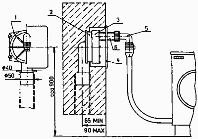

ZU, které nezabírají žádný užitný prostor, jsou umístěny pod omítkou. Říká se jim také podomítkové, nástěnné nebo ZU do stěny.
Výrobci používají ve svých firemních materiálech všechny uvedené názvy. Jsou pevně zabudovány do stěny. Ven ze stěny vyčnívá pouze část sloužící pro napojení na trubku.
Na stěně je ZU zakryta ochranným okrasným krytem z plastové nebo chromované desky.
Obr.14b Podomítkové plastové ZU
Na podomítkové ZP mohou být připojeny všechny běžné ZP v domácnostech, v budovách občanského vybavení i jinde.
Obr.15 Připojení pračky na podomítkovou uzavírku 1-příruba, 2-tělo ZU, 3-matice, 4-okrasný kryt, 5-koleno pro natočení podle potřeby, 6-připojení
