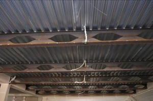

a) prolamované nosníky s termočlánky, b) požární obklad sloupů a průvlaků

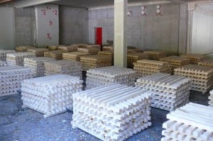

Požární zatížení administrativní budovy se pro požární zkoušky konstrukcí simuluje nehoblovanými latěmi rozměrů 50 x 50 x 1000 mm z měkkého dřeva. Celkový objem dřevní hmoty byl 15 m3. Na půdorysné ploše požárního úseku bylo rovnoměrně rozmístěno 50 hranic, viz obr. 5c. Každá hranice obsahovala 12 řad po 10 latích, celkem 120 latí, tj. asi 35,5 kg/m2 dřeva, což odpovídá asi 620 MJ/m2. Požární zatížení běžné administrativní budovy při jejím návrhu se uvažuje 420 MJ/m2. Navržené množství paliva tak přesáhlo o asi 50 % množství, které se nachází v budově tohoto určení.
Ve třetí vrstvě byly tři nebo čtyři dřevěné hranice navzájem propojeny tenkostěnným profilem tvaru U. Profily byly vyplněny kamennou vlnou a napuštěny petrolejem, který umožnil rychlé hovoření paliva při zapálení na třech místech zapálení. Počátek zkoušky označil její velitel akusticky při dosažení teploty plynu 50 °C. Ventilace byla při požáru zajištěna okenními otvory, které odpovídají moderní podlažní budově. Parapet dosahoval do výšky 1 m a okna výšky 2,54 m a celkovou délku 8,00 m. V oknech nebyla skleněná výplň.

Teplota plynu byla měřena plášťovými termočlánky o průměru 3 mm a teplota nosných konstrukcí termočlánky o průměru 2 mm. Teplota plynu byla měřena 14 termočlánky v úrovni dolních pásnic nosníků, tj. 500 mm pod stropní deskou. Mezi okny a vzadu pod středem posledního prolamovaného nosníku byla měřena teplota po výšce požárního úseku. V ocelobetonové desce bylo umístěno 12 termočlánků, na nosnících 11, ve šroubových přípojích 37, viz obr. 6, v dutých panelech 6, v betonové stěně 16, a obvodových pláštích 24, na vnitřním sloupu 7 a u venkovního sloupu 24 termočlánků. Na západní straně lešení byla umístěna meteorologická stanice pro měření venkovní teploty a rychlosti a směru větru.

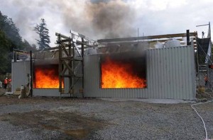

Výpočty zónovým modelem a parametrickou teplotní křivkou konzervativně předpokládaly, že by teplota mohla v čase 60 min dosáhnout 1057 °C požáru, viz obr. 7. V prostoru pod betonovou deskou s prolamovanými nosníky byla naměřena nejvyšší teplota 935°C v 60. min.
Vlivem odnímání tepla masivní betonovou stěnou byla levá část požárního úseku pod panely s dutinami podle předpokladu chladnější. V 21. zde došlo k nárůstu teploty na 810°C a ve 30. min na 935°C. V 58. min zde teplota plynu dosáhla 855 °C. Průběh teploty plynu na čase byla velmi blízký závislosti, kterou popisuje nominální teplotní křivka, viz [5]. Na obrázku je zachycena i předpověď pomocí parametrické teplotní křivky a zónovým modelem. Na obr. 7 je vidět, že v přední levé části byla změřena vyšší teplota plynu, což je obecně způsobeno na začátku požáru vyššími teplotami vepředu požárního úseku a mírným větrem. Stěna s okny je situována pod 21° na SV. Na počátku zkoušky u objektu převažoval podle měření meteorologické stanice mírný západní vítr, viz obr. 8a. V průběhu zkoušky došlo k otočení větru a po snížení povrchu odhořívaného paliva v přední části požárního úseku byla změřena nejvyšší teplota v zadní části požárního úseku pod prolamovanými nosníky, viz obr. 8b. Graf na obr. 9 znázorňuje změřené nevyšší rychlosti větru meteorologickou stanicí, která byla umístěna ve výšce 4 m na severní straně západnho lešení. Průměrné teploty plynu v jednotlivými čístmi požárního úseku jsou zachyceny na obr. 10.

Obr. 8 Průběh požáru ovlivnění rozvoje požáru větrem a) západní vítr v 17. min; b) východní vítr v 53. min

Nechráněné prolamované nosníky dosáhly ve 23. min asi 480 °C při průhybu 135 mm, viz obr. 11. Jejich únosnost se začala redukovat, viz [6], průhyb 135 mm. Ve 34. min požáru měly nosníky již teplotu 770 °C, které odpovídá únosnost asi 10 % únosnosti za běžné teploty a průhyb 378 mm, viz obr. 12. K porušení desky došlo v 62. min požáru na počátku fáze chladnutí při změřené teplotě nosníků 895 °C. V té době byla deska namáhána na asi 167 % únosnosti stanovené podle zjednodušeného návrhového modelu pro dané mechanické a požární zatížení na 3,49 kN/m2.
