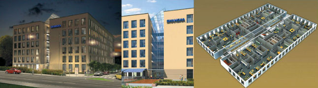

Kancelářská budova Nordica v centru Ostravy splnila parametry, které vyžaduje Evropská komise k udělení certifikátu GreenBuilding. Developeři (ale rovněž uživatelé), kteří se o toto ocenění uchází, musí u novostavby dosáhnout nejméně 25 % úspory ve spotřebě energie oproti standardům platným v zemi, kde budova stojí. Skanska Property Czech Republic s.r.o. získala ocenění GreenBuilding jako první v České republice právě s budovou Nordica Ostrava, která je podle výpočtu provedeným pomocí NKN (národní kalkulační nástroj) dokonce o 30 % pod požadovanou hodnotou. V rámci skupiny Skanska byl první komerčním projektem s oceněním GreenBuiding kancelářský dům Hagaporten 3 ve Stockholmu, který certifikát získal o rok dříve.
Nordica Ostrava je kancelářská budova, která je umístěna mezi ulicemi Českobratrská, Žerotínova a Soukenická. Sedmipodlažní objekt s pronajímatelnou plochou přibližně 12 000 m², dvěma patry podzemních garáží a s prostorem pro restauraci v přízemí navrhl švédský atelier vedený ostravským rodákem architektem Ivanem Krejčím. Hledání úspory energie začíná již ve fázi studie a přípravy projektu a společně s detailním zadáním všech prvků, materiálů a technologií se promítne do celkového výsledku. Pro budovu Nordica je typický kompaktní tvar s vyváženým poměrem zasklení a pevné fasády. Izolace obvodového pláště i střechy je oproti normě zesílena a důsledně a systémově jsou vyřešena místa možných tepelných mostů. Samozřejmostí je kvalitní zasklení, kde jsou důležité všechny detaily zasklení i rámu a směrodatný je výsledný izolační parametr celého okna i utěsnění k nosné konstrukci a rovněž zajištění vysoké neprůvzdušnosti celého objektu. Osluněné fasády jsou vybaveny senzory řízenými venkovními stínícími žaluziemi, které zabraňují zbytečným tepelným ziskům.
