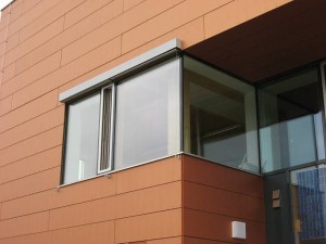

Část jižní fasády je vybavena fotovoltaickými články, které slouží pro pohon čerpadel a ventilátorů. Otvory na fasádě jsou nasávací a výfukové otvory vzduchotechniky, ta je samostatná pro každou třídu, je řízena dle programu a obsazenosti (zatím dle vlhkosti, je příprava na řízení dle CO2). Toto řešení je dražší než centrální vzduchotechnika, ale ve stávající budově byl problém s prostorem pro potrubí u železobetonových průvlaků. Fasáda nové polytechniky je z červených desek z dřevního materiálu, základní škola je obložena dřevem natřeným barvou stříbrného odstínu, který bude dobře splývat s budoucí patinou dřeva.

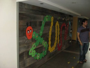

Část stropu je raději prosklena, než aby se zbytečně používalo umělé osvětlení. A stará prkna namísto spálení byla použita úspěšně jako dekorace.

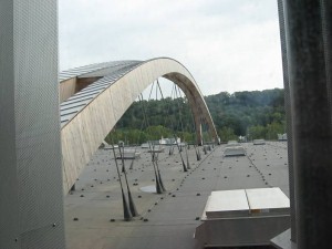

Výstavní plochy tvoří prostor o rozpětí 121m, bez sloupů, střecha je zavěšena na dřevěných parabolických nosnících 0,8 x 0,8 m o rozpětí 90 m. Výstavní plocha se posuvnými stěnami může rozdělit na více prostor. Požární odolnost je 30 minut, jsou použity sprinklery.
V hale není vytápění, hodinu po zahájení veletrhu tepelné zisky z osvětlení a lidí vyžadují naopak chlazení. Na stropě jsou panely s 700 - 800 kW chladícího výkonu. Zdrojem chladicí vody je spodní voda, která se čerpá z hloubky 8 m. Jako přívodní otvory pro vzduch slouží několik 60 m únikových cest pod objektem, ty fungují jako zemní tepelné výměníky. Když je vnější teplota -15°C tak jimi do haly vstupuje vzduch o 6°C, Když je venku 35°C tak do haly přichází vzduch o 17 až 18 °C. Tyto teploty jsou jen v bezprostřední blízkosti únikových cest, v hale je udržován při chlazení 6°C rozdíl oproti exteriéru. Spotřeba energie je 20 - 30 kWh/m2.rok, také díky nižší výměně vzduchu než je vyžadována předpisy. Při maximální obsazenosti je výměna pouze 0,5 namísto požadovaných 2 a ž 3. To musel investor odsouhlasit.
