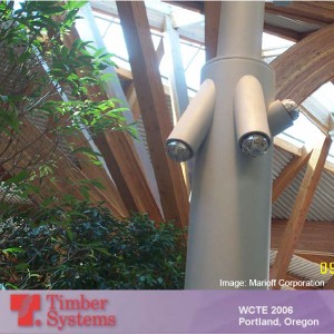

Problémem projektantů bylo ukázat, do jaké míry budou chráněné povrchy lepené nosné konstrukce zvlhčovány. Dohodou bylo provedení zkoušky v National Research Council v Ottavě. K testu požární specialisté použili lepený sloup v normální velikosti, který byl nejdříve vystaven 15 sekundovému zahřátí v bazénu s hořícím heptanem, což odpovídá 5 MW požáru a teprve potom se spustil systém s mlhou. Plocha bazénu byla 75 čtverečních stop (tj. 6,97 m2 - viz Převodník jednotek). Na základě výsledků testu byl systém schválen pro použití v celé Kanadě.
Průběh testu systému s tlakovou mlhou
Pohled na hlavice s tryskami Hi-Fog systému na sloupcích osvětlení
Hi-FogTM trysky byly začleněné do speciálních sloupků osvětlení u paty každého lepeného "stromu". Trysky jsou umístěny ve výšce okolo 7´ (tj. 2,13 m) a sloupky jsou asi 5´ (tj. 1,52 m) od konstrukce. Rychlost výtoku je okolo 50 gallonů (tj. 189,3 litrů) za minutu při tlaku 1000 psi (tj. 6,89 MPa nebo 70,3 atmosféry).
