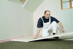

Postup montáže
Připevnění okrajových pásků
Vyrovnání podsypu
Nanesení PUR lepidla
Pokládka podlahových dílců
Spojování dílců
Hotová podlaha ze sádrovláknitých desek Rigidur
