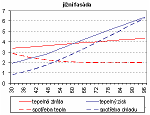

Další zkoumání se bude týkat citlivosti na velikost prosklení našeho modelu na tepelnou ztrátu a spotřebu tepla. Pro tyto účely využijeme jako v předchozím případě počítačovou dynamickou simulaci a budeme zkoumat citlivost modelu na plochu zaskleni na ostatních fasádách orientovaných dle hlavních světových stran (tentokrát pouze pro lehkou konstrukci case600). Uvedené jednotky v grafech na Obrázku 4 jsou pro tepelnou ztrátu a zisk v kW a pro dílčí spotřeby v MWh. Pro názornost je vše vyneseno do jednoho grafu.
Obrázek 4: Regresní přímky závislosti procenta zasklení jednotlivých fasádních stěn na spotřebu tepla, chladu a na max. tepelnou ztrátu a tepelný zisk.
(BESTEST-case600 - lehká konstrukce s nízkou tepelnou setrvačností cca 90 kg.m-2). [Kotek]
Z Obrázku 4 je názorně vidět citlivost modelu na uvedené skutečnosti. Strmější přímky tepelných zisků poukazují na vyšší citlivost modelu na velikost prosklení oproti téměř horizontálním, které znázorňují tepelnou ztrátu a spotřebu tepla. To je patrné zejména u zkoumané východní a západní fasády na posledních dvou grafech, kde tepelné zisky překračují tepelné ztráty velmi rapidně. Model nám ukazuje jak na jižní fasádě spotřeba chladu převyšuje výhody tepelných zisků s rostoucí plochou zasklení, na rozdíl od fasády severní.
