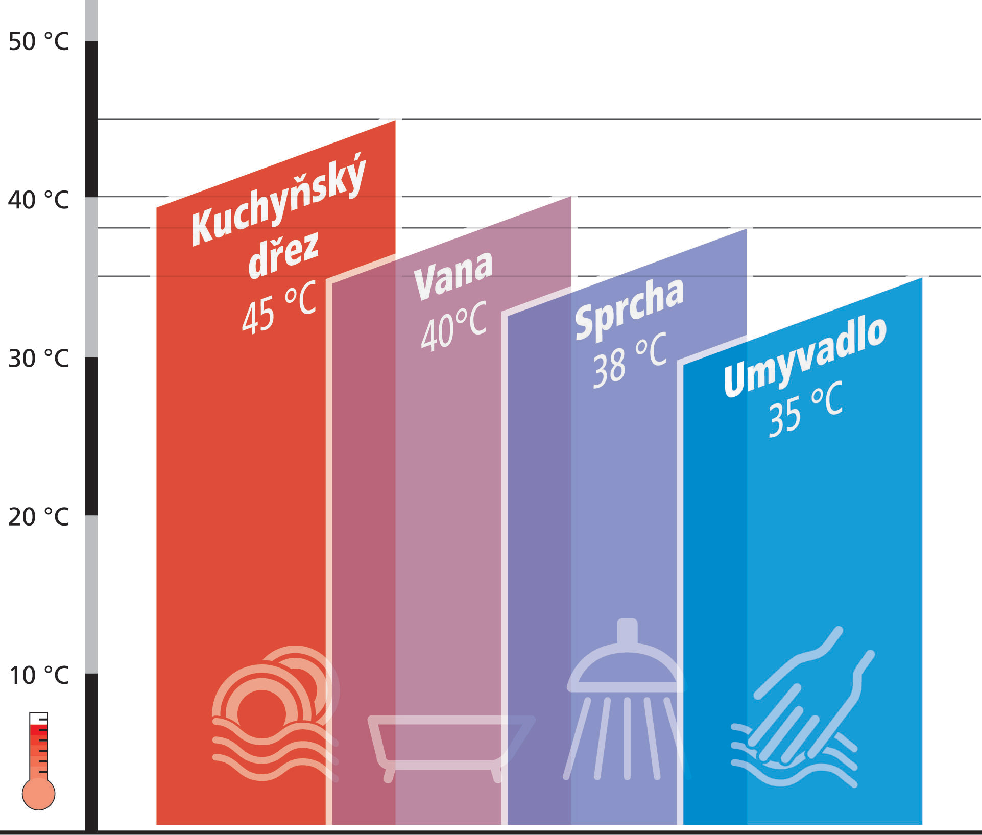

V zásobování teplou vodou je založen velký úsporný potenciál. Stále se zde uplatňují staré koncepce: voda se ohřívá na teplotu 65 °C a pak se ve velkém množství akumuluje, aniž by byla zcela využita. Ve skutečnosti je však teplá voda spotřebovávána v menších množstvích a za následujících teplot:
Obrázek 1 – teplota vody pro jednotlivé potřeby v domácnosti
Proč tedy neohřívat vody pouze tolik, kolik je potřeba?
Je to nejen účinnější a hospodárnější, ale hlavně pohodlnější postup. Navíc je požadovaný produkt teplá voda okamžitě k dispozici. Z armatury teče voda, kterou si uživatel může nastavit na displeji ohřívače. Tradiční řešení pomocí akumulace teplé vody tomuto požadavku neodpovídá. Proto celá oblast přípravy teplé vody vyžaduje novou koncepci.

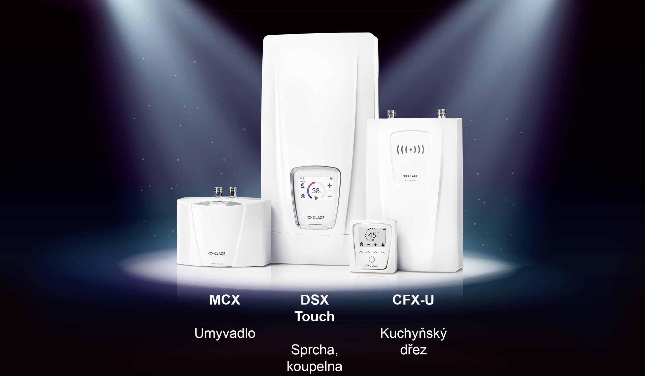

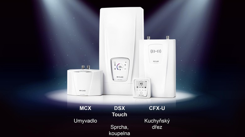

Moderní koncepce průtokových ohřívačů
CLAGE je průkopníkem v oboru zvláště úsporných malých průtokových ohřívačů a právem se považuje za vysoce odbornou firmu pro všechno, co je spojeno s hospodárnou přípravou teplé vody. Svou jedinečnou koncepcí dovoluje pro každý konkrétní případ nabídnout odpovídající elektronický průtokový ohřívač. CLAGE tak určuje měřítka energetické účinnosti v oblasti přípravy teplé vody.
Obrázek 2 – Vhodné průtokové ohřívače dle účelu použití

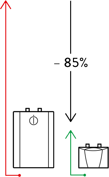

Dosud bylo obvyklé: Zásobník teplé vody
  • ztráty energie v pohotovostním provozu
  • více vody, než je zapotřebí
  • velké rozměry
  • kapající armatura
Spotřeba energie ve srovnání (viz část 2) tohoto článku)
Malý průtokový ohřívač: Ideální pro mytí rukou
Malé průtokové ohřívače nespotřebovávají žádný proud v pohotovostním režimu. Ohřívají vodu pouze když je opravdu zapotřebí. Ve srovnání s tradičními malými zásobníky teplé vody dosahuje úspora elektrické energie až 85 %.
V budovách s velkým počtem umyvadel tyto úspory nákladů celkově narůstají do značných částek. (Zdroj www.clage.de)

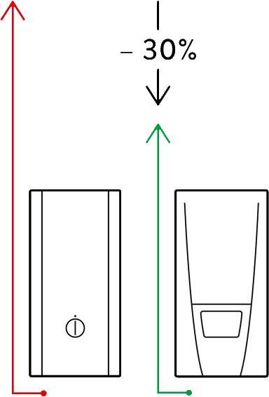

Dosud bylo obvyklé: Hydraulický průtokový ohřívač
  • žádné optimální přizpůsobení výkonu
  • možné kolísání teploty
  • nedostatečné pohodlí
Spotřeba energie ve srovnání (viz část 4) tohoto článku)
Průtokový ohřívač ohřívač DSX Touch: Šetří energii a nabízí pohodlí v koupelně
Průtokový ohřívač ohřívač DSX Touch dává ihned k dispozici vodu o správné teplotě a vylučuje kolísání teploty. Díky své inovační elektronice můžete také nastavit dobu nebo množství napouštěné vody, pomocí Bluetooth propojit ohřívač s chytrým telefonem, a přitom všem ušetřit na provozních nákladech až 30 % za rok (Zdroj www.clage.de).

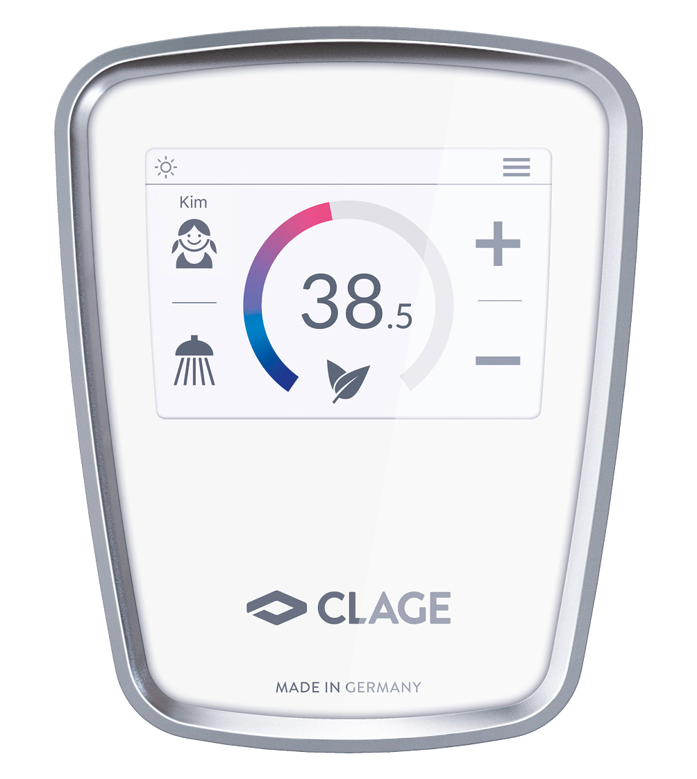

Multifunkční displej DSX Touch
Dotykový display umožňuje nastavení uživatelských účtů a jednotlivých nastavených teplot, sledování statistik spotřeby či stavu zařízení.

2) Základ pro výpočet nákladů na provoz malého průtokového ohřívače MBH3
Průtokový ohřívač MBH3 (o výkonu 3,5 kW) byl porovnán s 5-litrovým zásobníkem teplé vody (spotřeba energie v pohotovostním provozu 0,21 kWh/den); odběr 2 l/min (přístroj je instalován v sociálním zařízení velké kancelářské budovy). Výsledně jsou stanoveny následující parametry:
Četnost denního použití 10×
Trvání jednoho použití 10 sec
Teplota ohřáté vody ca. 38 °C
Počet provozních dnů v roce 230
Cena proudu za kWh Dle ceníku dodavatele
Cena vodného a stočného Dle ceníku dodavatele

4) Základ pro výpočet nákladů na provoz průtokového ohřívače DSX Touch
Průtokový elektronický ohřívač DSX Touch (o průtoku 8 l/min při teplotě přesně 38 °C) byl porovnán s hydraulickým průtokovým ohřívačem 21 kW s připravovaným potřebným množstvím smíšené teplé vody 11,6 l při teplotě 38 °C (domácnost o 3 osobách). Výsledně jsou stanoveny následující parametry:
Trvání použití pro osobu a den 4 min
Vstupní teplota vody 12 °C
Počet provozních dnů v roce 330
