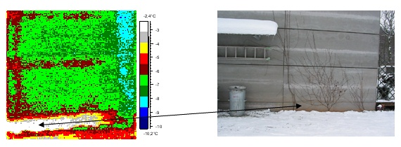

Špatné řešení izolace soklu není bohužel hříchem staveb jen v minulých desetiletích, ale i současný reálný stav. Na uvedených termografických záběrech je možno vidět výrazné projevy tepelně technických nedostatků v místech napojení obvodové stěnové konstrukce na nadzemní soklovou část.
Jak je na termogramech dobře vidět, shodné tepelně technické problémy se vyskytují na starších objektech i na novostavbách. Nejsvětlejší místa s nejvyšší teplotou nám znázorňují oblasti, kde nám teplo nejvíce uniká (a zároveň stavba nejvíce promrzá).
Příklad soklové části RD realizovaného v 80. letech min. století

Příklad soklové části řadových RD s lehkým montovaným obvodovým pláštěm, realizovaných v r. 2000
