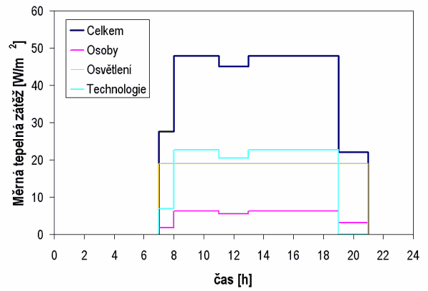

VNITŘNÍ TEPELNÉ ZÁTĚŽE
V zadání pro analýzu mikroklimatu byly uvedeny předpokládané vnitřní tepelné zátěže se zadaným průběhem během dne [3]. Hodnoty vnitřních tepelných zátěží jsou uvedeny v tab. 1. Časové rozložení vnitřní tepelné zátěže během dne je zobrazeno na obr. 2. Vnitřní tepelná zátěž se předává jak do vzduchu konvekcí, tak sáláním na stěny.
| Místnost | Obsazenost [m2/os] |
Osvětlení [W/m2] |
Technologie [W/m2] |
| Maloprostorové kanceláře | 10 | 19 | 22,7 |
| Velkoprostorové kanceláře | 9 | 19 | 27,8 |
| Zasedací místnosti | 2,5 | 19 | 60 |
| Chodby | 10 | 15 | - |
| Haly | 5 | 15 | 5 |
Tabulka 1 - Vnitřní tepelné zátěže
Obrázek 2 - Průběh vnitřní tepelné zátěže během dne pro kancelářské prostory

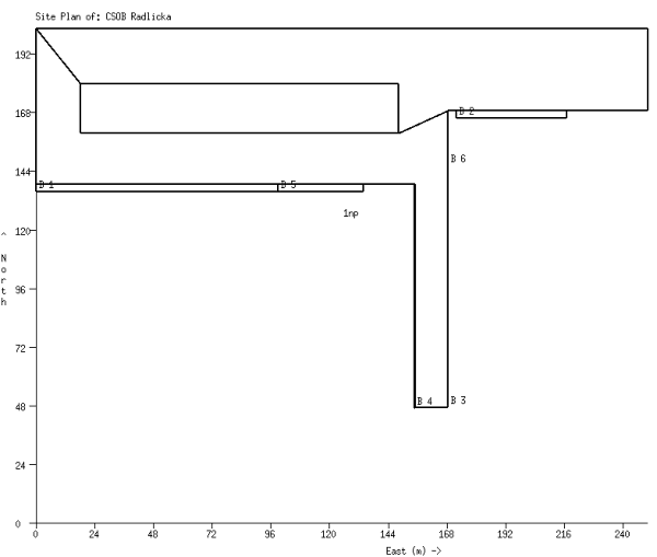

MODELOVANÉ ZÓNY
Vzhledem k tomu, že hlavní důraz byl kladen na celkovou energetickou bilanci budovy, byla simulace provedena pro celou budovu rozdělenou na zóny podle podlaží. V 1. pp a 2. pp byly do simulace zahrnuty pouze části propojené s atrii. 5. np bylo vzhledem ke geometrii modelu rozděleno na dvě zóny. Prostor budovy byl tedy rozdělen celkem na 7 zón.

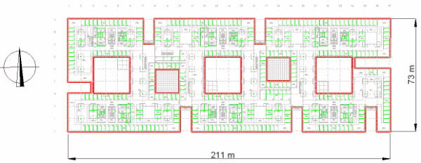

Model budovy byl vzhledem k technickým možnostem programu zjednodušen. Vlastní tvar zón se tudíž plně neshoduje s tvarem budovy, ale všechny základní fyzikální charakteristiky (půdorysná plocha, plochy jednotlivých fasád, objemy) zůstávají zachovány. Tato metodika umožňuje modelově řešit daný úkol při zachování energetických bilancí.
Obrázek 3 - Zjednodušený půdorys jednoho podlaží

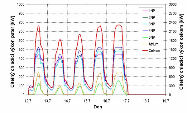

VARIANTA 1 - Stále 24
Tato varianta s nastavenou teplotou vzduchu 24 °C po celých 24 hodin v pracovní dny byla zvolena jako varianta základní. Jak je patrné z tab. 4, maximální potřebný citelný chladicí výkon je 2850 kW a spotřeba chladu 1599 MWh. Teplota v jednotlivých kancelářských podlažích zůstává na konstantní hodnotě, pouze v atriu a v 5. np poklesne v noci. Tomu odpovídá i potřeba chlazení ve většině pater 24 h denně. Lze předpokládat, že akumulační schopnost stěn se projevuje pohlcováním sálavé složky tepelných zisků během dne a jejich uvolňováním konvekcí v noci. Teploty během soboty a neděle zůstávají ve většině podlaží do 30 °C, pouze v lehkém 5. np rostou až ke 40 °C. To odpovídá předpokládané reakci poměrně masivní budovy s dobrým stíněním do 4. np oproti stavu v 5. np bez potřebné akumulační hmoty. Tepelné zisky jsou v jednotlivých podlažích téměř shodné, mírně se zvyšují v posledním 4. np.

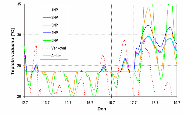

VARIANTA 6 - Omez 24
Koncepce této varianty je v zásadě odlišná od variant předchozích. Teplota vzduchu byla stejně jako ve variantě 1 nastavena na 24 °C po celých 24 hodin v pracovní dny, ale chladicí výkon ve všech podlažích kromě atria byl omezen na 80 % výkonu vypočteného ve variantě 1.
Tato koncepce lépe reprezentuje skutečnost, kdy je výkon zdroje chladu nižší nežli potřebný a teplota vzduchu při extrémních zátěžích roste. Akumulace tepla (chladu) budovou způsobuje pozvolný růst teploty. Výsledky této varianty ukazují, že při takto omezeném chladicím výkonu je max. zvýšení teploty vzduchu v prostoru cca 2 K a teploty vzduchu se ve špičkách pohybují kolem 26 °C. Maximální potřebný citelný chladicí výklon je velmi nízký a spotřeba chladu je téměř shodná se základní variantou.
Obrázek 4 - Citelný chladicí výkon - Varianta 6
Obrázek 5 - Teploty vzduchu v jednotlivých zónách - Varianta 6

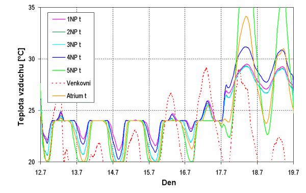

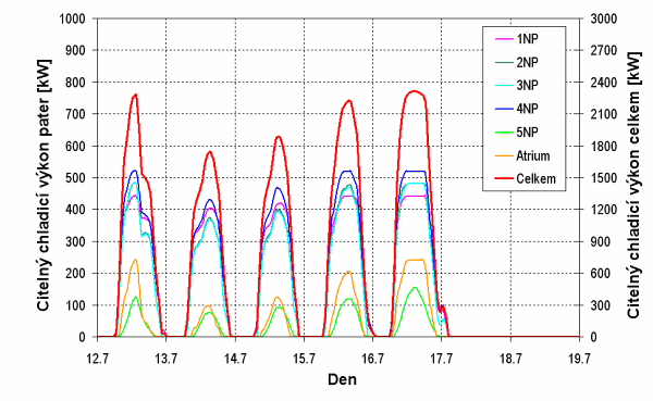

VARIANTA 7 - Noc+Omez
Varianta 7 i 8 je doplněna o větrání budovy v nočních hodinách pracovních dnů stejným průtokem venkovního vzduchu jako pro větrání během dne. Varianta 7 je jinak shodná s předchozí variantou 6. Ukazuje se, že noční větrání výrazně zlepší provoz budovy. Teploty vnitřního vzduchu v nočních hodinách poklesnou i v letních extrémech pod 22 °C a sníží se tak i max. teploty během dne, které se ve špičkách pohybují do 26 °C (viz tab. 5 a obr.4). Maximální potřebný citelný chladicí výklon je nepatrně nižší než v předchozí variantě, ale spotřeba chladu se snížila výrazně.
Tato varianta je vyhodnocena jako nejlepší z hlediska potřebného zdroje chladu i spotřeby chladu.
Obrázek 6 - Citelný chladicí výkon - Varianta 7
Obrázek 7 - Teploty vzduchu v jednotlivých zónách - Varianta 7

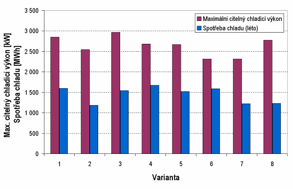

| Varianta | Označení | Max. citelný chladicí výkon pro celou budovu | Spotřeba chladu pro léto | ||
| kW | % | MWh | % | ||
| 1 | Stale 24 | 2 851 | 100 | 1 599 | 100 |
| 2 | Stale 26 | 2 543 | 89 | 1 181 | 74 |
| 3 | Prac 24 | 2 964 | 104 | 1 542 | 96 |
| 4 | Predch 22 | 2 686 | 94 | 1 676 | 105 |
| 5 | Postup 26 | 2 666 | 94 | 1 518 | 95 |
| 6 | Omez 24 | 2 319 | 81 | 1 592 | 100 |
| 7 | Nocni+Omez | 2 317 | 81 | 1 222 | 76 |
| 8 | Nocni+24 | 2 774 | 97 | 1 228 | 77 |
Tabulka 4 - Výsledky počítačových simulací

Obrázek 8 - Porovnání simulovaných variant
6. ZÁVĚR
Počítačová simulace prokázala, že při vhodném způsobu regulace lze pro budovu snížit výkon zdroje chladu o cca 20 % oproti základní variantě, kterou považujeme za odpovídající dimenzování v běžné projekční praxi. Předpokladem je nastavení regulace na teplotu vzduchu 24 °C. V případě špičkových zátěží vzroste díky akumulační schopnosti objektu teplota vzduchu o max. 2 K a teplota 26 °C nebude překročena. Dále byl prokázán pozitivní vliv nočního chlazení venkovním tepelně neupraveným vzduchem, které mírně snižuje potřebný výkon zdroje, ale výrazně se projeví na snížení spotřeby chladu. Doporučujeme budovu provozovat v režimu odpovídajícímu variantě 7 s chlazením na 24 °C a nočním větráním.
Z hlediska celkové spotřeby energií je však nutné zvážit a započítat i spotřebu elektrické energie pro pohon ventilátorů u variant s nočním větráním (7 a 8). Simulace byly provedeny pro typický rok a nejsou použity žádné rezervy pro extrémně teplé počasí.
