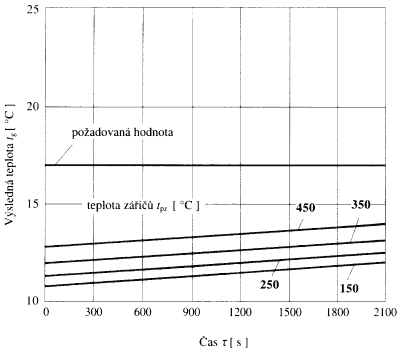

Oproti teplovzdušným vytápěcím soupravám, sdílejí především světlé, ale i tmavé zářiče své teplo převážně jen sáláním. Toto platí zejména pro všechny části hal pod instalační výškou zářičů. Malé konvekční sdílení tepla ohřívá především prostor nad zářiči, viz též [3]. Náběh vytápění je zcela odlišný. Sdílení tepla sáláním otopných ploch zářičů ohřívá primárně všechny povrchy okolních stěn a jiných předmětů, které jsou v přímém dohledu otopných ploch. Tyto povrchy odvedou část získaného tepla vedením do jejich vnitřku, druhou část předají konvekcí okolnímu vzduchu a ten sekundárně ohřejí.
Obr. 12 ukazuje časový průběh teploty vzduchu a účinné teploty okolních ploch při vytápění tmavými infrazářiči o povrchové teplotě tpz = 450 °C. Zjistíme jen malý vzestup obou teplot. Výsledná teplota tg leží ovšem nad oběma podstatně výše, protože teplota tu je ovlivňována i povrchovou teplotou otopných ploch, které sice mají malý úhel osálání, ale velkou teplotu. Zejména zde hraje roli závislost sdílení tepla sáláním na 4. mocnině teploty (Stefan-Boltzmannův zákon). Ten má také za následek, že tmavé zářiče s nízkou povrchovou teplotou mají neúměrně malý sálavý účinek, viz obr. 13. Vidíme, že požadovaná hodnota výsledné teploty tg není během půl hodiny zdaleka dosažena ani při tpz = 450 °C. Podstatně rychlejšího vzestupu teploty při náběhu vytápění lze dosáhnout jen předimenzováním.
obr. 12
obr. 12 Nárůst teploty při náběhu vytápění tmavými zářiči
obr. 13
obr. 13 Vliv teploty otopných ploch u tmavých zářičů
