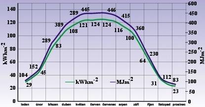

Graf č. 2
Skutečné množství sluneční energie průměrně dopadající na 1 m2 v České republice, uvedené v kWh-2 a v MJm-2 (Zdroj - ČHMÚ 1998)
