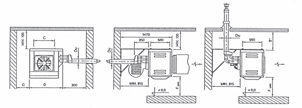

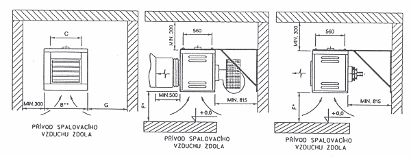

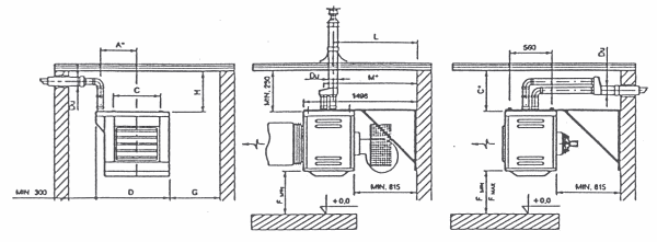

Pro zajištění správné funkce jednotek, možnost obsluhy a údržby je zapotřebí při rozmisťování jednotek v prostoru dodržovat minimální odstupy od stavebních konstrukcí. Obrázky č. 15, 16, 17 včetně tabulek č. 5, 6, 7 a 8 platí jak pro jednotky GNS, tak pro jednotky GNC.
Obr. č. 15 - Minimální odstupy jednotek GNS a GNC od stavebních konstrukcí - provedení T
Obr. č. 16 - Minimální odstupy jednotek GNS a GNC od stavebních konstrukcí - provedení R
Obr. č. 17 - Minimální odstupy jednotek GNS a GNC od stavebních konstrukcí - provedení 0
TYP AX BX MIN CX MIN C D F MIN GMIN H MIN L MX PROSTUP ØDU

Tabulka č. 6 - Odstupy jednotek od stavebních konstrukcí pro typy T a R
TYP B** C F* MIN G MIN
18 / 21 594 365 300 490
24 / 28 659 430 300 555
33 / 37 724 495 300 620
44 / 49 854 625 300 750
55 / 59 984 775 300 850
66 / 74 1114 885 300 1010
88 / 98 1374 1145 300 1270
Tabulka č. 7 - Odstupy jednotek od stavebních konstrukcí pro typ O
Pro všechny typy pak je zapotřebí vzít v úvahu možnost vysunutí hořáku z jednotky. Tuto podmínku uvádí obr. č. 18.

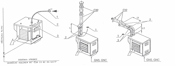

4.01 Připojení na rozvod plynu
Připojení jednotek na rozvod plynu se provádí pouze shora u všech typů stejně. Způsob uvádí obr. č. 20. Přípojka plynu 3/4" se napojí uvnitř jednotky a za výstupem se instaluje uzavírací kohout 3/4". Na rozvod plynu se provádí připojení pomocí ohebné hadice. Palivo - zemní plyn. Tlak - min. 2 kPa; max. 6 kPa. Jednotky jsou určeny pro umístění v prostředí základním (3.1.1) dle ČSN 330310; krytí IP 20.

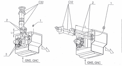

Obr. č. 20 - Nucený odvod spalin a přívod spalovacího vzuduchu z venkovního prostředí - napojení shora - provedení T. 1-clona, C32-průchodka střechou, C12-průchodka stěnou, 2-sada prodlužovacích trubek, 3-sada oblouků 90°, L1, L2-délka propojovacích trubek

Jednotky provedení T, R jsou zařazeny dle pravidel G 8000 00 - COPZ do skupiny spotřebičů provedení C. Potrubí pro odvod spalin i přívod spalovacího vzduchu se doporučuje vést ve shodné trase ve vnitřním i venkovním prostoru. Základní způsob umístění kouřovodů se volí nad střechu (svisle). Jednotky s výkonem do 50 kW je možno řešit v odůvodněných případech s vyústěním na fasádě.
Největší délka potrubí pro přívod spalovacího vzduchu a odvod spalin je 6 m a dva oblouky 90°. Každý další oblouk 90° zkracuje tuto délku o 1 m. Doporučuje se podle možností využívat raději kolena 45°. Potrubí musí mít po celé délce stejný průměr a nesmí klesat. Oblouky lze nasadit přímo na nátrubky jednotek. V případě, že je potrubí pro přívod spalovacího vzduchu a odvod spalin bez oblouků a kratší než 3 m je nutné instalovat do potrubí pro přívod spalovacího vzduchu clonu. Z konstrukčních důvodů se obě potrubí musí ve vzdálenostech 1 m zavěšovat. Prodlužovací potrubí se dodávají v sadch sestávajících vždy ze dvou trubek (o délce 1 m), stejně tak jako sada oblouků.

Na obrázku č. 21 je uveden příklad připojení potrubí pro přívod spalovacího vzduchu a odvod spalin k jednotkám typu T - připojení shora, a to jak svisle vzhůru - střechou, tak vodorovně - do fasády. V koncových částech jsou obě trubky svedeny do jednoho společného korpusu (C32 resp. C12), který umožňuje prostup stavební konstrukcí jedním otvorem.
Obrázek č. 22 ukazuje princip připojení jednotek typu R - přívod spalovacího vzduchu a odvod spalin zezadu.
Obr. č. 21 - Nucený odvod spalin a přívod spalovacího vzuduchu z venkovního prostředí - napojení zezadu - provedení R. 1-clona, C32-průchodka střechou, C12-průchodka stěnou, 2-sada prodlužovacích trubek, 3-sada oblouků 90°

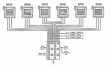

5 .00 Regulace výkonu teplovzdušného vytápění a připojení na rozvod elektro
Regulace výkonu přímotopného teplovzdušného vytápění pomocí jednotek GNS se provádí způsobem 0; 100%. Malý počet jednotek (jedna nebo dvě) je možno ovládat pouze ručně z ovládací skříňky (OS) tlačítkem podle vůle uživatele.
Je však možné do skříňky zabudovat hodiny s volitelným týdenním programem sporo a max, přičemž se doporučuje hodnotu sporo stanovit tgsporo = tgmax - 5K. Ovládací skříňka (OSP) je propojena na teplotní čidlo, které snímá referenční teplotu (TA).
Obr. č. 26 - Jedna jednotka - automatický provoz s časovým programem
Obr. č. 27 - Dvě jednotky-ruční ovládání
Schemata kabelových propojení ovládacích skříněk (a to jak pro ruční tak automatický provoz) jednotek a čidla jsou uvedena na obr. č. 26, 27 pro jednu jednotku; č. 28, 30 pro dvě jednotky.
Obr. č. 28 - Dvě jednotky - automatický provoz s časovým programem
Pro větší počet jednotek (obr. č. 30) se doporučuje pouze automatický provoz, přičemž ovládací skříňka (OSP) dovoluje odstavit ručně libovolné jednotky z provozu v období, kdy se v některých částech objektu nepracuje - kromě jednotek, které přímo ovlivňují funkci čidla.
Obr. č. 29 - Pět nebo šest jednotek - automatický provoz s časovým programem
Obr. č. 30 - Zóny zaplavení destrifikátory
Pro větší počet jednotek je možné navrhnout ovládací skříňku individuelně.
Obrázky obsahují dimenze kabelů pro propojení jednotlivých komponentů (jednotka, skříňka, čidlo).

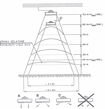

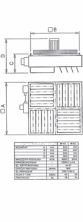

Velice důležitým požadavkem při používání destrifikátorů (Eco Fan) je zajištění maximální rychlosti ve výši 1,5 m nad podlahou (vmax = 0,2 m/sec). K tomuto účelu slouží nastavitelné žaluzie na spodní části konstrukce skříně ventilátoru. Nejnižší výška zavěšení je 4,0 m (poloha žaluzií C) Eco Fan W 42 - M1 = 4000 m3/hod. Žaluzie jsou seřazeny do čtyřech polí pootočených vždy o 90° s možností nastavení žaluzií v libovolném úhlu. Při poloze A je u tohoto výkonového typu nejvyšší výška zavěšení H = 9,5 m nad podlahou.

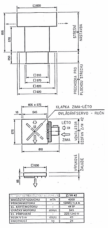

Eco Fan W 82 má vzduchový výkon M2 = 8000 m3/hod a lze ho zavěsit do výše 11,5 m nad podlahu - viz obr. č. 31. Jedním z největších problémů hal je vytvoření optimálního prostředí i v období letním. Hlavně při navrhování infravytápění se tento problém mnohdy neřeší. V halách dochází k nadměrně vysokým teplotám a tím k nepříznivým mikroklimatickým podmínkám. Ke zlepšení prostředí může přispět kombinovaný vířivý ventilátor Eco Fan Z/W 42 - M = 4000 m3/hod, který je řešen jak pro zimní, tak i pro letní provoz. V zimním období pracuje jako ventilátor W 42 s tím, že z prostoru pod střešním pláštěm vrací teplý vzduch zpět k podlaze. V období letním odvádí teplý vzduch mimo objekt. Přívod vzduchu se předpokládá žaluziemi v obvodovém plášti nebo jinými netěsnostmi.
Obr. č. 31 - Technické parametry a rozměry destrifikátoru W 42 a W 82
Obr. č. 32 - Technické parametry a rozměry destrifikátoru Z/W 42
Destrifikátory W 42 a W 82 - technické parametry a rozměry jsou uvedeny na obr. č. 32.
Ventilátor se uvádí do chodu automaticky, pokud teplota v okolí ventilátoru dosáhne hodnoty nastavení na termostatu instalovaném na skříni ventilátoru. Zde je rovněž umístěn hlavní vypínač.
Rozsah nastavení termostatu 10 ÷ 30°C. Předřazený vypínač se umístí podle požadavků obsluhy do pracovní zóny.
Destrifikátor Z/W 42 - technické parametry a rozměry jsou uvedeny na obr. č. 32.
