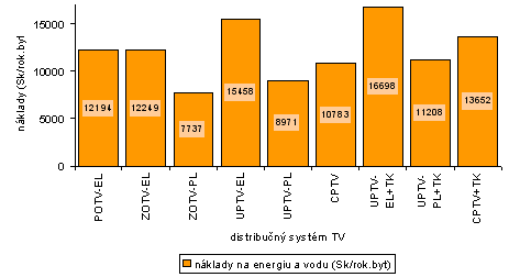

Porovnanie nákladov na energiu a vodu jednotlivých distribučných systémov v prepočte na jeden byt je znázornené na obrázku 5. Porovnanie celkových nákladov jednotlivých distribučných systémov v prepočte na jeden byt je znázornené na obrázku 6.
Obrázok 5: Porovnanie distribučných systémov TV z hľadiska ročných nákladov na energiu a vodu na byt
Obrázok 6: Porovnanie distribučných systémov TV z hľadiska celkových ročných nákladov na byt
Lokálna príprava TV (ZOTV-PL) je vhodná prevažne do bytových budov s 1 až 4 bytmi, kde TV je pripravovaná osobitne v jednotlivých bytoch. Straty tepla v rozvodoch tvoria z celkových ročných nákladov približne 0,35%.
Pre budovy s 5 a viac bytmi je z technického hľadiska potrebné ohrievať TV v zásobníkovom ohrievači vody teplonosnou látkou privedenou z vykurovacieho kotla na plynné palivo. Vykurovací kotol môže slúžiť zároveň aj na vykurovanie objektu.
Pri navrhovaní distribučného systému TV v novej bytovej budove s viac ako 5 bytmi sa javí najvhodnejší z ekonomického a technického hľadiska pri dodržaní všetkých okrajových podmienok distribučný systém s ústrednou prípravou TV so zdrojom na plynné palivo s cirkuláciou TV (UPTV-PL). Straty tepla v rozvodoch pri použití cirkulácie TV tvoria z celkových ročných nákladov približne 10%.
Distribučný systém s centrálnou prípravou TV zaizolovaný podľa STN EN ISO 12241 4 je nákladnejší o približne 10% oproti systému s ústrednou prípravou TV v zásobníkovom ohrievači vody na plynné palivo v bytovej budove.
Udržiavanie predpísanej teploty TV samoregulačným termokáblom (UPTV-PL+TK) je drahšie o 19% oproti systému TV cirkuláciou, čo je spôsobené zvýšenými investičnými a prevádzkovými nákladmi (cena elektriny je väčšia ako plynu).
