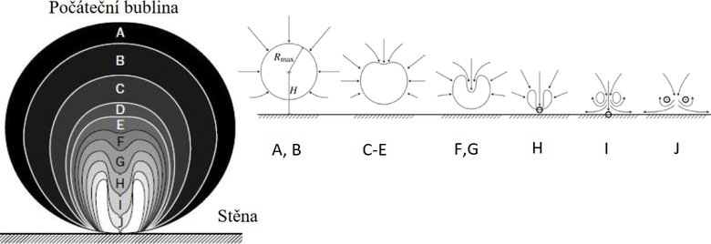

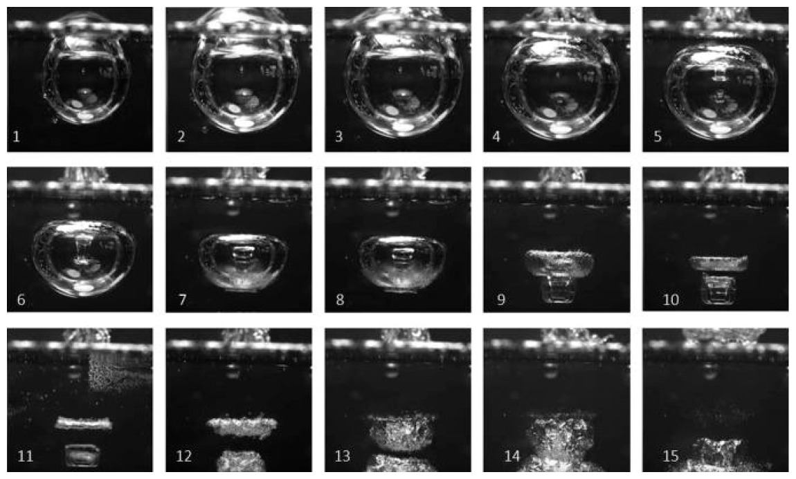

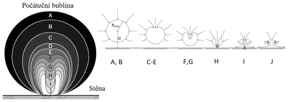

Zánik kavitační bubliny je ukázán na obr. 1 a obr. 2. Po vstupu do oblasti s vyšším tlakem přestává bublina růst, naopak dochází k jejímu zániku tzv. kolapsu. Tento proces je velice rychlý ve srovnání s dobou růstu.
Obr. 1 Stádia zániku kavitační bubliny na povrchu pevného tělesa
  • A, B – Bublina o maximálním poloměru.
  • C–E – Díky nerovnoměrnému pronikání vody do bubliny přestává mít kulový tvar a dochází k tvorbě „důlku“.
  • F, G – Dochází k tvorbě proudu procházejícím středem bubliny.
  • H – Proud dosáhl konce a protrhává bublinu.
  • I – Bublina se protrhla a došlo k vyslání tlakového impulsu směrem ke stěně.
  • J – Bublina může dále kolabovat a způsobovat další impulz.
Bublina se skládá hlavně z páry, ale obsahuje i určité množství nerozpuštěného plynu. Zatímco pára během kolapsu kondenzuje na vodu, tak plyn může být pouze stlačen, ale nemůže nikam zmizet. Díky tomu se bublina rozpadne na několik dalších menších bublin, u kterých dochází k jejich opětovnému nárůstu a kolapsu.
Dochází-li k zániku bubliny poblíž obtékaného povrchu, má vlivem proudící kapaliny strana blíže stěně tendenci kolabovat pomaleji. Bublina tak nezaniká rovnoměrně, ale dochází k většímu pronikání kapaliny do ní z vnější strany tak, že se uprostřed vytvoří malý „důlek“, který se postupně zvětšuje, až dojde k úplnému protržení bubliny. Díky tomu dochází k vyslání vysokého tlakového pulzu směrem k obtékanému povrchu a k jeho možnému poškození.
Obr. 2 Zobrazení jednotlivých stádií zániku kavitační bubliny

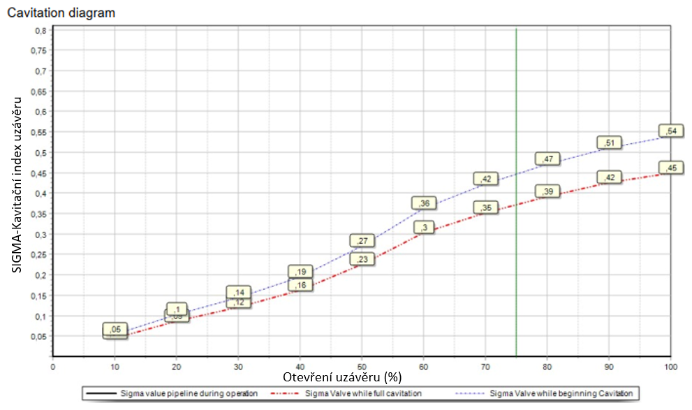

Kavitační index systému se porovnává s kavitačním součinitelem uzávěru (ΣV), příklad kavitačního diagramu je na obr. 3. Aby byl zajištěn bezkavitační provoz armatury, musí být kavitační index systému větší než kavitační součinitel uzávěru.
Obr. 3 Kavitační diagram
Existuje více přístupů pro prokázání hranice výskytu kavitace, všechny využívají kavitační charakteristiky daného posuzovaného prvku. Hodnoty charakteristik jsou zjišťovány experimentálně pro daný prvek a případně i jeho otevření (u regulačních armatur).

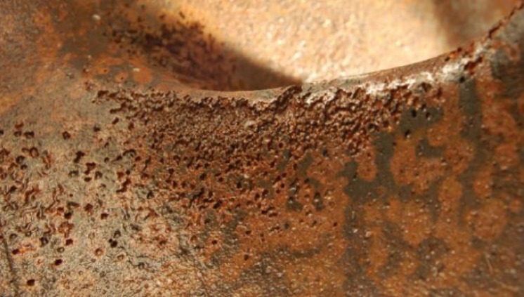

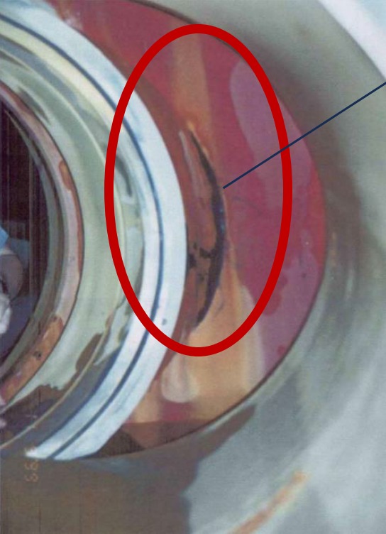

Při kavitaci se vytvářejí bubliny, které mohou způsobit hluk, mechanické poškození a erozi. Nejčastější je mechanické poškození lopatek čerpadel, disků armatur, potrubí apod. Poškození je způsobeno zánikem kavitačních bublin a následnými rázy na povrchu, v blízkosti stěny nebo při pulzujících změnách tvaru kavitační oblasti. Kavitace může také způsobit změny objemové (úbytek částic materiálu) a ovlivnit složení a stav povrchové vrstvy. Dále se mohou projevovat elektrochemické, chemické, tepelné, termoelektrické a piezoelektrické vlivy, které mohou být podstatné zejména u materiálů snadněji podléhajících korozi. Intenzita kavitace ovlivňuje, jak moc se tyto vlivy projevují. Ukázka následků kavitace je na obr. 4 a obr. 5. Na obr. 4 je zobrazen úbytek materiálu na oběžném kole lopatky čerpadla. Kromě úbytku materiálu kavitace může způsobit i mechanické poškození (obr. 5).

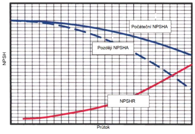

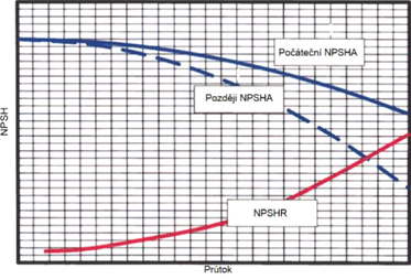

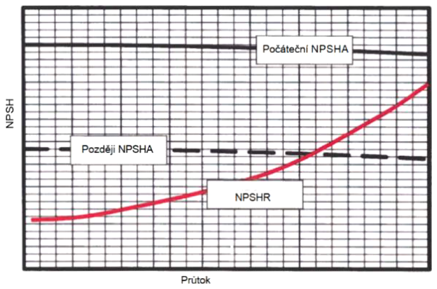

Chybně stanovené NPSH – při výpočtu NPSHA nejsou brány v úvahu časové změny podmínek na sání čerpadel. S postupem času dochází ke zvyšování ztrát v potrubí, což ovlivňuje tvar křivky NPSHA, viz obr. 7. Dále nebývá zohledněno kolísání hladin, které může vést k variabilitě výšky (úrovně tlaku) na sání, viz obr. 8. V obou případech může nastat situace, kdy NPSHA klesne pod úroveň NPSHR, což následně způsobí kavitaci.
Obr. 7 NPSH v závislosti na průtoku – změna dynamické složky systému

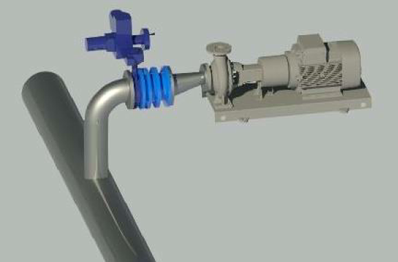

Chybný nátok na čerpadlo – tvar nátokového potrubí má zásadní vliv na vznik kavitace. Sání k čerpadlu bylo vedeno odbočkou ze společného sání, za odbočkou bylo koleno, klapka a redukce (viz obr. 9). Při kontrole NPSH bylo zjištěno, že NPSHA je větší než NPSHR. Ale přesto docházelo ke kavitaci v sacím hrdle čerpadla. Při dispozičních návrzích je důležité vzít v úvahu dynamiku proudění a jeho deformaci poproudně se propagující za protékaným (obtékaným) prvkem v potrubí, kde se vyskytuje nárůst turbulence a vírové struktury. Při průtoku v koleně potrubí může docházet k odtrhávání proudnice, což vede k lokálnímu snížení tlaku pod tlak nasycených par a následně k vzniku kavitace. Jako řešení tohoto problému bylo následně navrženo osazení uklidňovacích lopatek do svislého potrubí před čerpadlo, což přispělo k stabilizaci proudění a snížení rizika kavitace.

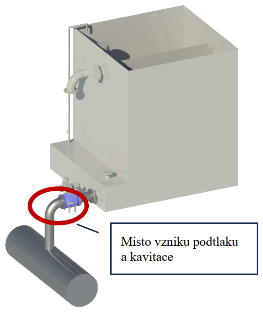

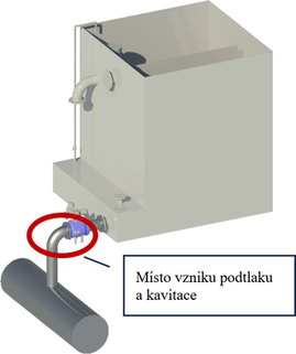

U regulačních uzávěrů je nutné hlídat hlavně způsob výtoku z armatury. Na obr. 10 je zobrazen příklad, kdy na odtokovém potrubí z nádrže byl osazen regulační ventil, potrubí dále bylo napojeno na odtok, který byl o 1 m níže. Ve vodorovném odtokovém potrubí bylo proudění o volné hladině. Za ventilem docházelo ke vzniku podtlaku a ke kavitaci. Řešením v tomto případě bylo osazení zavzdušnění za ventil.
Obr. 9 Chybně provedený nátok na čerpadlo
Obr. 10 Regulační uzávěr s výtokem do volna
