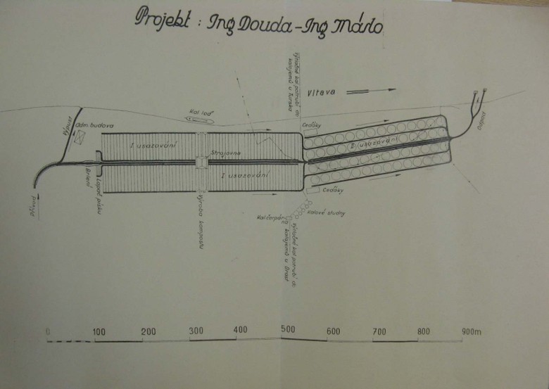

Ing. Eduard Máslo, penzionovaný geometr Kanalizační kanceláře, se v roce 1925 rozhodl situaci radikálně řešit. Jeho návrh počítal s přesunem čistírny mimo městský obvod, do obce Řež, asi 11 km od Bubenče. Důvodem bylo jak odstranění provozních problémů stanice uvnitř města, tak ochrana co nejdelšího úseku Vltavy před znečištěním. Po Máslově smrti v roce 1926 projekt dokončil Ing. Václav Douda a předal ho k vodoprávnímu schválení v roce 1929.
Projekt Máslo-Douda byl dimenzován s ohledem na statistiky předpokládající 1,7 milionu obyvatel Prahy do roku 2000 a rozlohu odkanalizovaného území 17 200 hektarů.
Klíčovou součástí projektu bylo dopravit splašky do Řeže, projekt proto počítal s vybudováním 10 km dlouhého potrubí. I kvůli tomu byl finančně náročný a jeho odhadovaná cena činila 155 milionů Kč.
Ačkoliv byl projekt Máslo-Douda velkorysý ve svých rozměrech a vizi, měl zásadní technologickou vadu. Ing. Máslo z finančních důvodů navrhoval, aby nová čistírna fungovala pouze na mechanickém základě (prosté usazování kalů), stejně jako stará bubenečská stanice. Dalším důvodem byla skutečnost, že původní vodoprávní povolení pro starou čistírnu, které mělo přejít na čistírnu novou, biologické čištění vůbec nezmiňovalo.
V době, kdy byl projekt předložen, však již byla ve světě známa a používána moderní metoda biologického čištění. Široká nesouhlasná argumentace se proto vynořila právě kvůli nedokonalému čištění splaškové vody a nehospodárnosti umístění stanice tak daleko od Prahy, pokud mělo být čištění pouze mechanické.
Alternativní návrhy v té době již počítaly s biologickou částí čištění. Tato kontroverze ohledně umístění versus technologie – a fakt, že pozemky v Řeži již byly zakoupeny – vedla město k vypsání generální soutěže na novou čistírnu v roce 1933.
