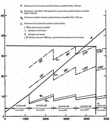

Jak ukazuje obrázek 1. Pauls (1977) uvažoval sofistikovanější postup při použití schodišť během prvních deseti minut celkové evakuace pro velké množství osob v budově k dosažení podlaží, ze kterých by výtahy mohly dopravit cestující rychlým způsobem po kontrole a schválení použití odpovídající požární služby. Například v podkladech z roku 1977, 4 500 osob ve 40 kancelářských podlažích by mohlo použít schodišť maximálně v 9 podlažích, aby se dostalo do tří podlaží, ze kterých by je výtahy v oddělených šachtách mohly expresním způsobem dopravit do výchozího podlaží. Za tohoto předpokladu byla předpokládána dvě schodiště o jmenovité šířce 1 120 mm podél skupiny čtyř výtahů o nosnosti 1 600 kg s rychlostí 4 - 6 m/s.
Celková evakuační doba bude zahrnovat 10 minut doby předběžného pohybu a pohybu dolů po schodišti, následujících 15 minutami do evakuace (které umožní uvedení výtahu do požárního provozu), pak 20 minut při použití sledovaného provozu výtahů, celková evakuační doba je 35 minut. Tento proces by mohl zahrnovat použití výtahů z každého kancelářského podlaží pro dopravu těch několika procent lidí neschopných nebo z opatrnosti nechtějících použít schodiště, i když je potřeba jen několika podlaží potřebných pro tento postup.
Obr. 1 - Postupná evakuace po schodišti a výtahy v pomyslné 41podlažní budově
Obr. 2 - Doby potřebné pro únik a evakuační postup s použitím schodišť
a výtahů ve vysokých budovách
Obrázek 2. pocházející rovněž od Paulse (1977) poskytuje podle předchozích předpokladů evakuace vysokých budov evakuační časy při použití schodišť a výtahů, buď samostatně nebo ve vzájemné kombinaci a v některých případech mající za následek dočasný úkryt.Tečkovaná čára v obrázku 2. představuje případ znázorněný v obrázku 1., se schodištěm používaným většinou pracovníků pro dosažení výtahů a pak po kontrole schválení provozu (to trvá 15 min. pro evakuaci), výtahy se použijí pro expresní evakuaci pracovníků v budově do výchozího podlaží. Celková evakuační doba pro postupné použití schodiště a výtahů trvá pro 4 500 osob 35 minut. Toto se porovnává s 39 minutami pro evakuaci stejného počtu osob pouze po schodišti.
Paulsův předpoklad 39 minut pro evakuační dobu jen po schodišti byl proveden před publikací pečlivěji provedených rovnic předpokladu pro celkovou evakuaci po schodišti. Při použití rovnice 19 uvedené v SPPE příručce pro požární ochranu, kapitola "pohyb osob" by byla předpokládaná celková evakuační doba pouze po schodišti 37,5 minut pro 4 500 osob při dvou schodištích o jmenovité šířce 1 120 mm (820 mm je účinná šířka). Tabulka 1 představuje řadu předpokládaných evakuačních dob pro různé šířky schodišť a různý počet evakuovaných osob pracujících v administrativní budově. Tato tabulka bere v úvahu, že relativní šířka schodišť přímo odpovídá jejich efektivní šířce (jmenovitá šířka minus 300 mm), nepočítá s jmenovitou šířkou. Efektivní šířka pro únikové schodiště byla poprvé detailně popsána Paulsem (1980) a je také uvedena v základu rovnic v Paulsově příručce. (Pauls 1988, 1995). 25 let po Paulsovi poskytl Klote lépe vyřešenou řadu předpokladů pro hypotetickou evakuaci skutečných budov po schodištích nebo výtahy samostatně nebo ve vzájemné kombinaci. Například v 18podlažní budově se dvěma schodišti o jmenovité šířce 1 120 mm a se čtyřmi výtahy s nosností 16 osob s možností jejich použití pro evakuaci se předpokládá minimální evakuační doba pro 1 425 osob pouze po schodišti 14 minut, pouze výtahy 29 minut a 12 minut při kombinaci obou (včetně výtahů evakuujících spodní čtyři podlaží). U 36podlažní budovy se dvěma schodišti s jmenovitou šířkou 1 120 mm a třemi výtahy ze čtyř použitelných pro evakuaci se předpokládá minimální evakuační doba 26 minut pouze po schodišti, 17 minut pouze výtahy a 13 minut při kombinaci obou (včetně 65% využití výtahů se střední rychlostí a rychlovýtahů). Zřejmě případy posuzované pracovníky NIST nezahrnují dobu pro kontrolu použitelnosti a bezpečnosti výtahových systémů pro evakuaci, jak to prováděl Pauls (1977). Pracovníci NIST uvažují, že evakuace výtahy je proveditelná a ne, že "možnost snížení evakuační doby je obecně větší u vysokých budov než u nízkých budov" a že taková evakuace "zahrnuje důležité organizační a technické změny".
