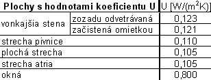

Stavba je zateplená izoláciou s hrúbkou 25 - 35 cm (podľa umiestnenia). Steny, stropy aj stropy balkónov tvorí drevená nosná konštrukcia. V nasledujúcej tabuľke sú hodnoty koeficientov prestupu tepla:
