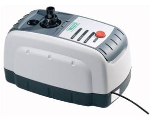

Na poli studené vody prezentovala firma Wilo celou řadu dalších novinek. Například elegantně karosovanou a velmi tichou domácí vodárnu Wilo-SilentMaster. Patentovaný systém chlazení umožnil snížení úrovně hlučnosti na hranici 43 dB(A), což ji předurčuje k využití v rekreačních objektech a malých domcích. Hlučnost vodárny Wilo-SilentMaster je nižší než hlučnost běžné chladničky ...
Vodárna je kompletně vybavena senzory, spínací skříní, zpětnou klapkou a má integrovanou ochranu proti běhu na sucho a je ji možné využít k posílení tlaku vody nebo k čerpání z hloubky až 8 m.
