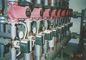

Obr. 12 - Každá z 9 větví má samostatnou regulaci
a konstantní oběhové množství
Vzhledem k různému využití jednotlivých částí byl otopný systém rozdělen do devíti samostatně regulovaných větví. Doplňování a odplynění soustavy je zabezpečeno expanzním automatem. To je důležité zejména kvůli kombinaci ocelových otopných těles, ocelových a měděných rozvodů.
