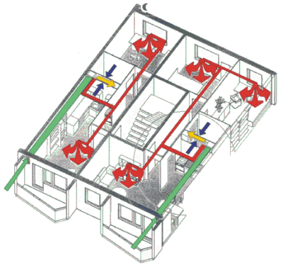

3. Distribuce vzduchu v domech a bytech
Distribuce vzduchu v bytech je podobná jako v rodinných domech.
Rozlišujeme:
Místnosti s přívodem vzduchu: Obývací pokoje, ložnice, dětské pokoje, pokoje pro hosty
a
Místnosti s odvodem vzduchu: Kuchyně, koupelny, WC
a
Mezi nimi situované místnosti: Chodby
Vzduch je distribuován bytem z místností s přívodem vzduchu do místností s odvodem vzduchu.
Obr. 6 - Funkční schéma bytové větrací jednotky s rekuperací tepla
Obr. 7 - Větrací jednotka s rekuperací tepla umístěná
ve stropním podhledu s potrubním rozdělovačem pro  každou místnost
Vzduchová štěrbina (cca 1 cm) na spodní straně vnitřních dveří zajišťuje distribuci vzduchu mezi místnostmi (za podmínky přetlaku) - bez hluku a zřetelného průvanu. Přívod vzduchu do místnosti je zajišťován prostřednictvím potrubí a kanálů, na jejichž konci jsou osazeny vzduchové vyústky.
